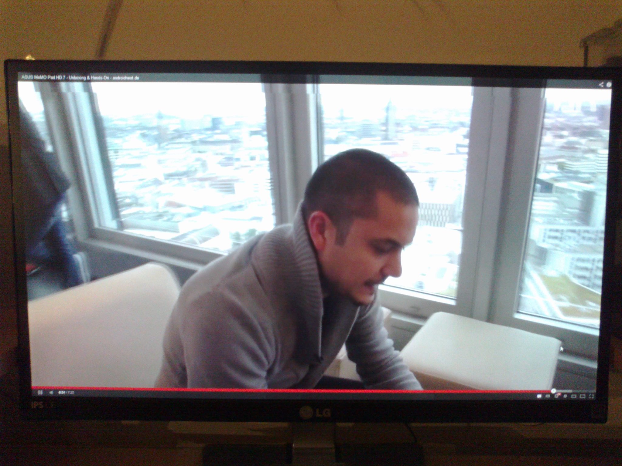

2) Wenn ich Filme sehe, ist gerade bei vertikalen Schwenks (manchmal reicht schon das Kopfnicken, es muss eine zügige Bewegung sein) zu sehen, dass sich das Bild horizontal schneidet. Ich weiß nicht, ob es Zeilensprung ist, auf jeden Fall wirkt es so, als wenn ein Frame abgeschnitten ist und bereits der nächste kommt. Es wirkt geschnitten. Ich hab probiert, davon Fotos zu machen, aber habe leider kein passendes Ergebnis erhalten.

* Zusatz 2: Gerade habe ich ein Bild machen können - oben seht ihr den Versatz.

Der zweite Punkt den du aufgezählt hast nennt man Tearing oder auch Bildschirmläufer. Stelle im Grafikkarten Treiber mal aktives V-Synch an und melde dich ggf.wieder.
Es kann auch daher kommen, wenn man den Bildschirm dupliziert, oder andere Bildschirme mit unterschiedlichen Hz anschließt.
Grüße.
Top, danach hatte ich gesucht. Unter dem Stichwort gibts ja viel im Netz, aber wenn einem das Wort fehlt, weil man sowas so schlecht beschreiben kann :freak: . Auf jeden Fall sieht das jetzt deutlich besser aus! Lediglich Silverlight scheint davon noch nichts mitbekommen zu haben (kann es leider für das Prog nicht einstellen).
Nein, nur einer dran. Ich hatte gestern, weils sowieso anstand, mal Win 7 neu installiert - interessant: Vorher stand mir nur 61 Hertz zur Auswahl, jetzt kann ich alles wie gewünscht einstellen.
