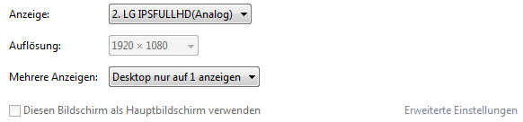

Als erstes viel mir auf das in der Einstellung "Bildschirmauflösung" einige Funktionen ausgegraut waren.
'Erweiterte Einstellungen' ließen sich nicht mehr öffnen (s. Anhang: bauflsg.1).

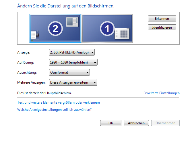

Bloss scheint irgendwie eine Art zweites Desktop und meine Maus verschwindet wenn ich an den rechten Bildschirmrand bringe: Anhang: bauflsg.2
Wie muss ich die Einstellungen wählen, dass nur ein Bildschirm angewählt ist (hab so gut wie alle Einstellungen in "Bildschirmauflösung" angeklickt und ausprobiert) und die Maus nicht verschwindet?

Wenn ich ein Kabel anstecke wird einer Angezeigt (Analog/Digital) und die Funktionen sind ausgegraut.
Sorry für undeutliche Ausdrucksweise: damit meine ich das es eine Art zweiten Desktop rechts vom Bildschirm gibt. Der Mauszeiger geht einfach weiter 'neben den Bildschirm'.

Wenn der Mauszeiger weitergeht, dann mußt du eben den Erweiterten Desktop unter Windows direkt oder im Grafikkartentreiber deaktivieren!

Auf dein Bild 1 bezogen würde ich das so deuten, daß wenn der neue Schirm als einzigster (und analog) angeschlossen ist, dieser dann automatisch der Hauptmonitor ist und eine Änderung in was auch immer keinen Sinn ergäbe/ergibt und deshalb dann dieses Feld ausgegraut ist (ist eigentlich so der Normalzustand).
Daß das Feld für die Auflösung ausgegraut ist, könnte bedeuten, daß analog angeschlossen für diesen Schirm gerade keine andere Auflösung eingestellt werden kann/darf.
Daß die Erweiterten Einstellungen ausgegraut sind wird daran liegen, daß über die analoge Grafikverbindung keine Infodaten vom Monitor übertragen werden und dann in dem erweiterten Einstellungsfenster nichts zu melden wäre/nichts angezeigt würde.
Über DVI angeschlossen, sollten aber die Erweiterten Einstellungen abrufbar sein!

Das Problem ist bei mir ja, dass egal ob ich D-Sub oder DVI anschliesse IMMER die bestimmten Felder ausgegraut sind. Sogar im Catalyst CC kann ich keine andere Einstellungen auswählen.
Und sobald sie ausgegraut sind startet auch kein Spiel und kein Video. Ich verstehe nicht was nicht stimmt..
Als Hauptmonitor kann ich ihn wenn er nur mit einem Kabel angeschlossen ist irgendwie nicht anwählen, diese Einstellung fehlt da.
Es ergibt für mich einfach keinen Sinn: Sobald ich den Monitor mit beiden Kabeln verbunden habe, und zwei Desktops vorhanden sind, sind die Einstellungen (komischerweise bei dem Analogen Kabel) wieder normal also nicht ausgegraut und alle Spiele funktionieren auf dem Bildschirm.
