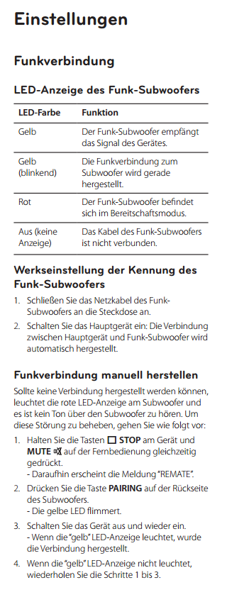

Ich habe heute diese http://www.hifi-regler.de/shop/lg/lg_nb4530a.php?SID=7aa639bb2a2a307cc946f2b9d37a9190 Soundbar gekriegt.
Habe ein Problem damit den subwoofer per bluetooth zu koppeln. Im mitgeliefertem Handbuch wird noch nichtmal erwähnt wie man es koppeln soll.
Habe im internet recherchiert, jedoch nichts hilfreiches gefunden.
Ich schalte die Soundbar ein, schalte den subwoofer ein und drücke hinten den Knopf zum koppeln. Vorne blinkt er grün, aber nix passiert. Ich weiss auch nicht wie man erkennen soll das er gekoppelt ist oder nciht.
Kennt sich einer vllt. mit den LG teilen aus? Wäre nett wenn man mir helfen könnte. Danke im vorraus!
Seite 12, rechts steht es doch.
Habe GANZE 2 MINUTEN dafür gebraucht.
Soviel dazu -.-
Habe das Handbuch wirklich 5-10 mal überflogen und doch übersehn, danke dir :D
