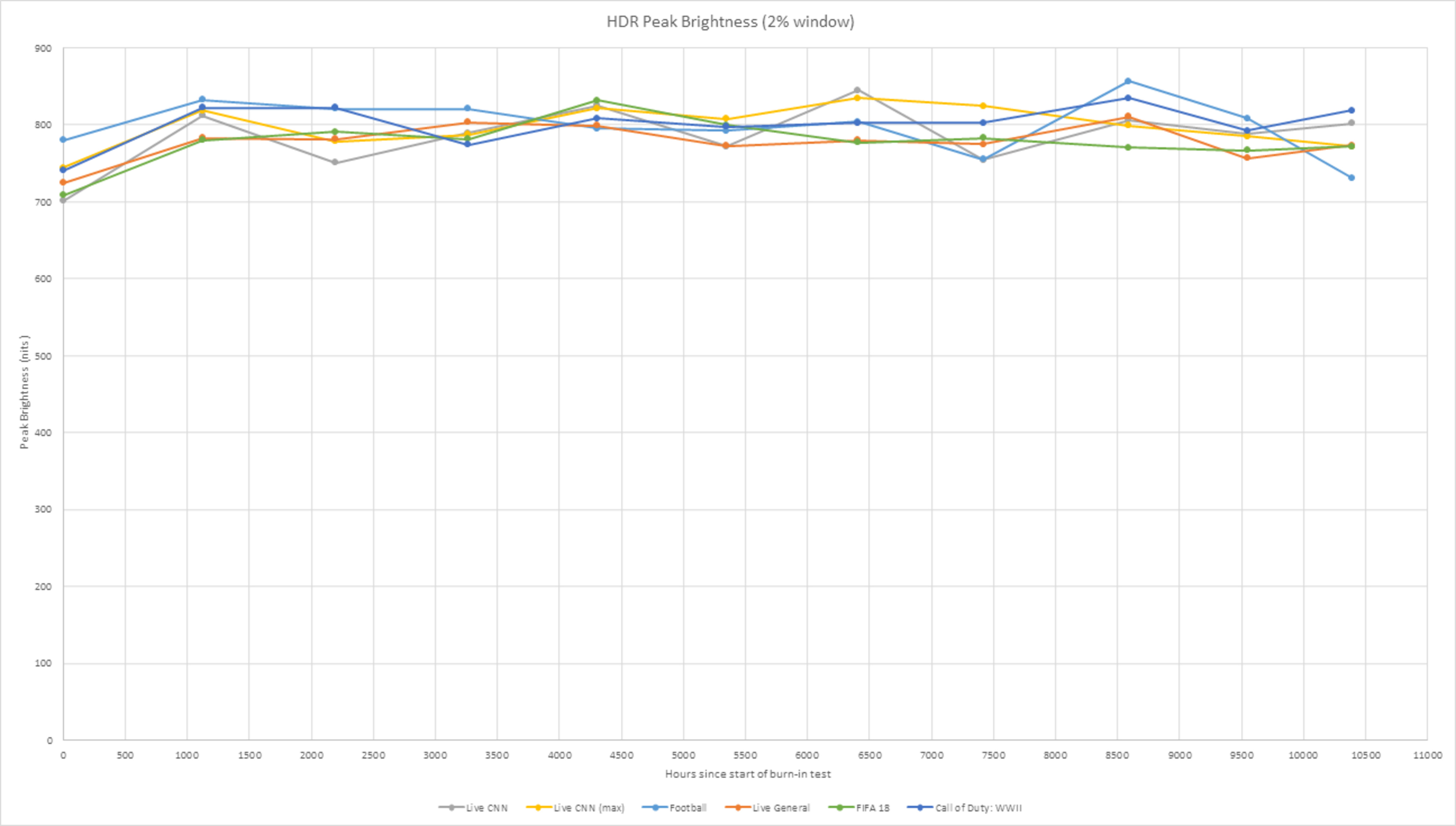

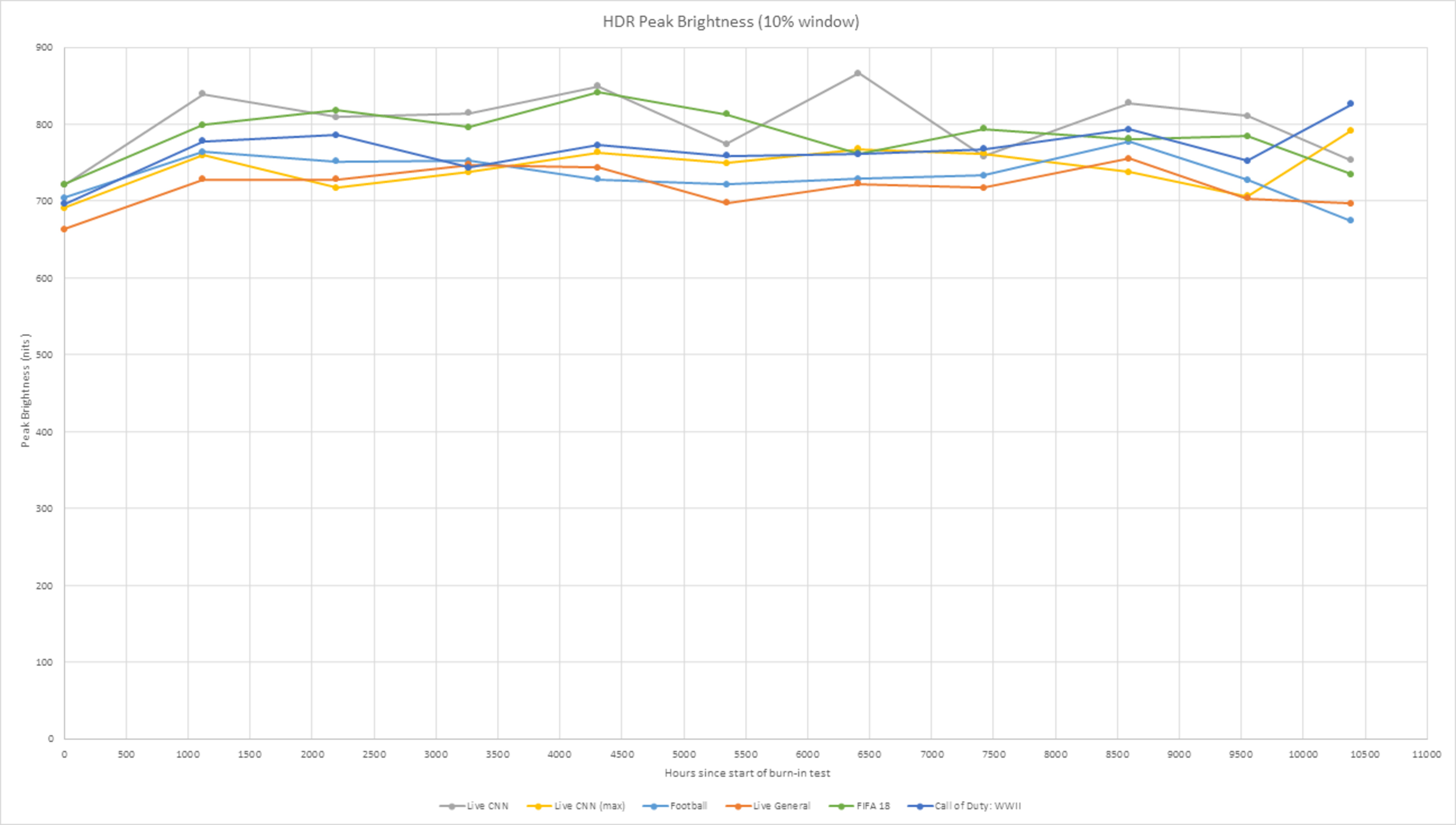

Bei OLEDs sind, wie hier bereits mehrfach erwähnt wurde, üppige Leuchtreserven vorhanden, die tatsächlichen Leuchtverlust durch Abnutzung viele Stunden hinauszögern. Der einzig mir bekannte Langzeittest, der dazu Daten liefert, ist von RTINGS mit dem Ergebnis, dass nach über 10 000 Stunden noch kein messbarer Leuchtkraftverlust erkennbar ist.
Hier sind die Plots dazu:
