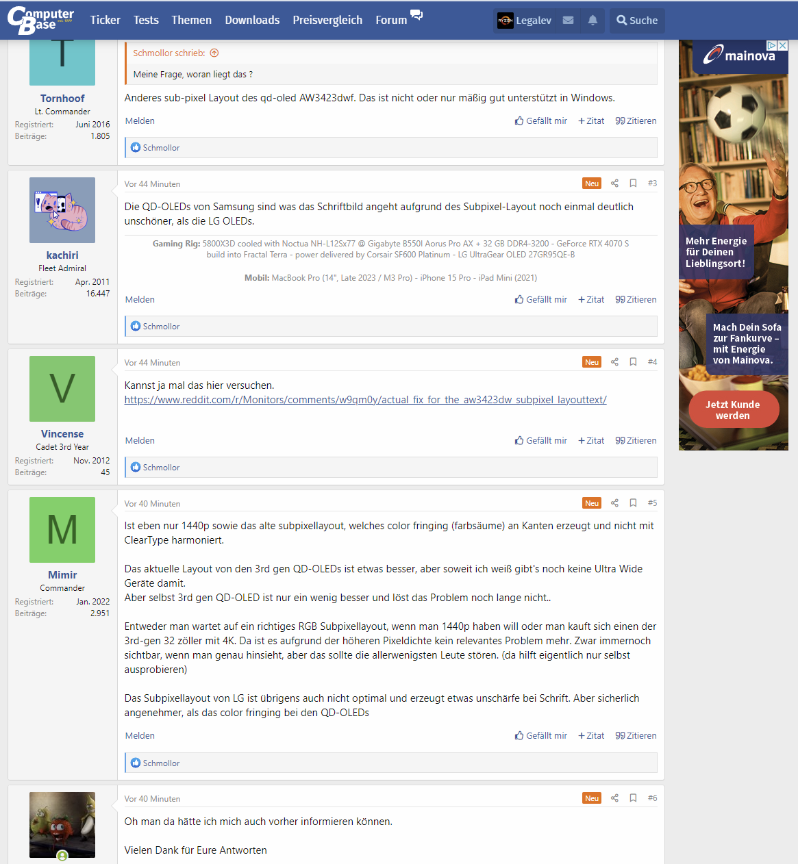

Die QD-OLEDs von Samsung sind was das Schriftbild angeht aufgrund des Subpixel-Layout noch einmal deutlich unschöner, als die LG OLEDs.

Ist eben nur 1440p sowie das alte subpixellayout, welches color fringing (farbsäume) an Kanten erzeugt und nicht mit ClearType harmoniert.
Das aktuelle Layout von den 3rd gen QD-OLEDs ist etwas besser, aber soweit ich weiß gibt's noch keine Ultra Wide Geräte damit.
Aber selbst 3rd gen QD-OLED ist nur ein wenig besser und löst das Problem noch lange nicht..
Entweder man wartet auf ein richtiges RGB Subpixellayout, wenn man 1440p haben will oder man kauft sich einen der 3rd-gen 32 zöller mit 4K. Da ist es aufgrund der höheren Pixeldichte kein relevantes Problem mehr. Zwar immernoch sichtbar, wenn man genau hinsieht, aber das sollte die allerwenigsten Leute stören. (da hilft eigentlich nur selbst ausprobieren)
Das Subpixellayout von LG ist übrigens auch nicht optimal und erzeugt etwas unschärfe bei Schrift. Aber sicherlich angenehmer, als das color fringing bei den QD-OLEDs

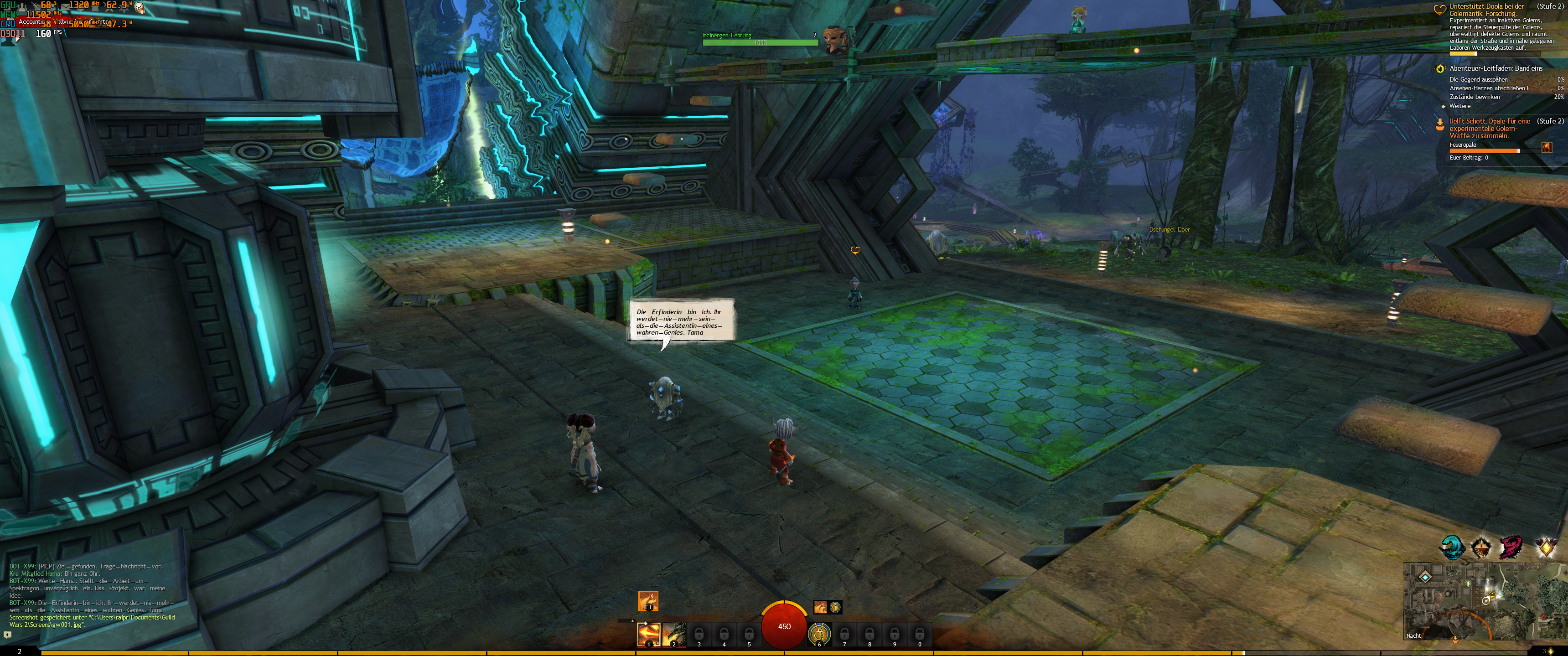

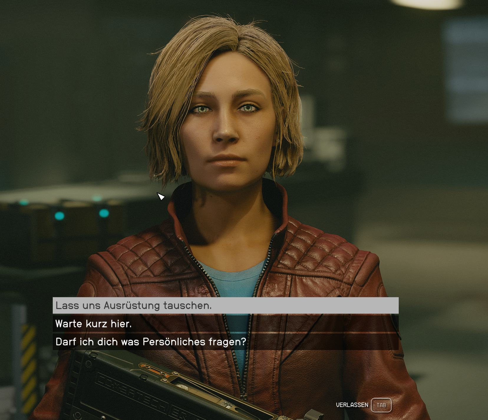

Das ist von meinem Alienware 34 DWF Firmware M3B107.
Habe die Probleme nicht.
Im Gegenteil. Bin begeistert
Ich weiß nicht ob die Screens weiterhelfen
Nachtrag
Hab extra GW2 installiert.
Keinerlei Probleme mit Schrift oder sonst was
