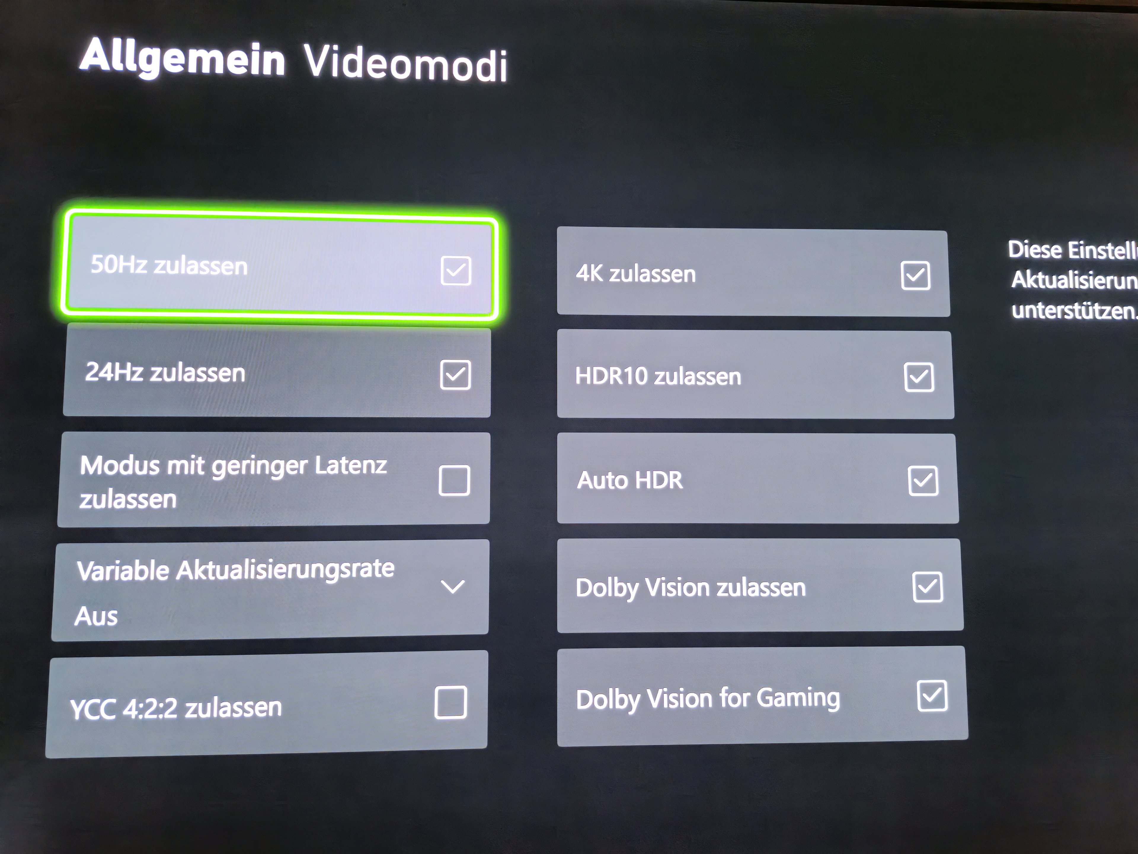

Die Xbox Settings sind wie auf dem Bild eingestellt. Wenn man "Variable Aktualisierungsrate" aktiviert, wechselt der TV immer in den "Game Modus" da wird das Bild aber so dunkel, dass wenig Spaß macht so zu spielen ...
Kanns am "Dolby Vision" liegen, das eventuell diese Funktion Bildeinstellwerte verändert, je nach Spielsituation?

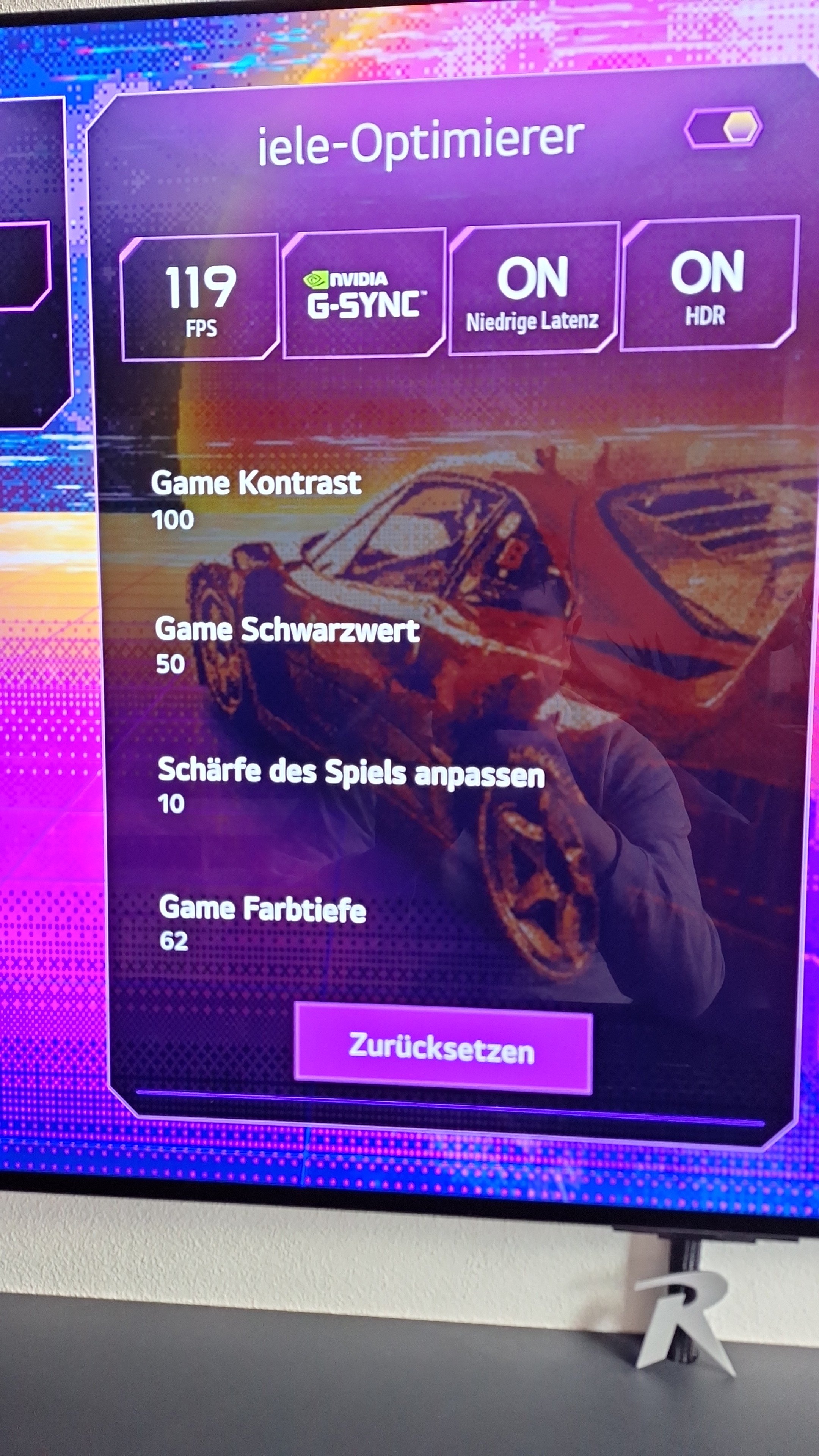

Ich schaue zuhause nochmal, was ich eingestellt habe.
Gamemode
Standart (Nutzereinstellung)
Rest Standart
Dennoch geringere Farbhelligkeit ggü. dem filmmaker mode + allm
Teilweise beim g3 laut Messungen bis zu 50%
