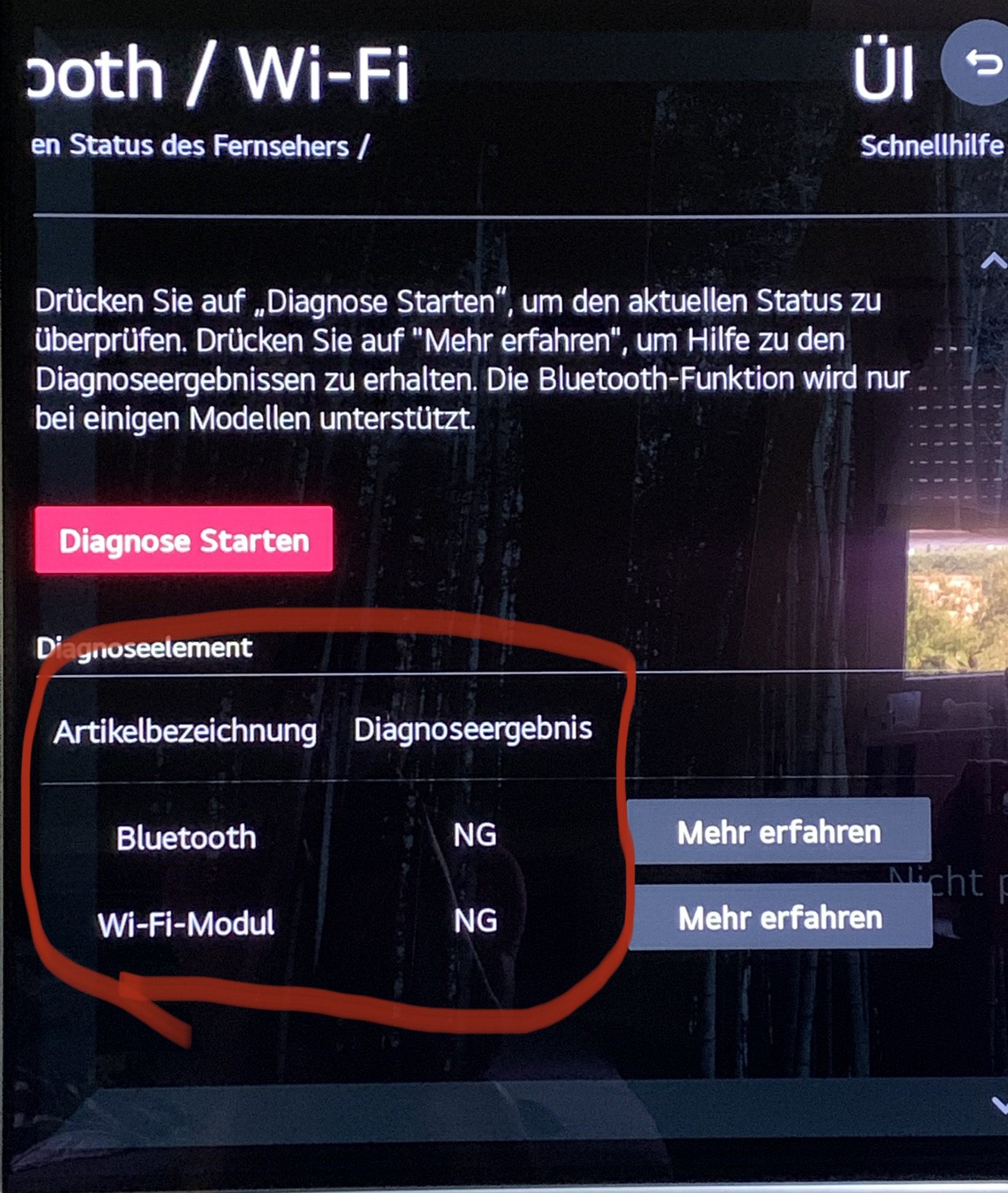

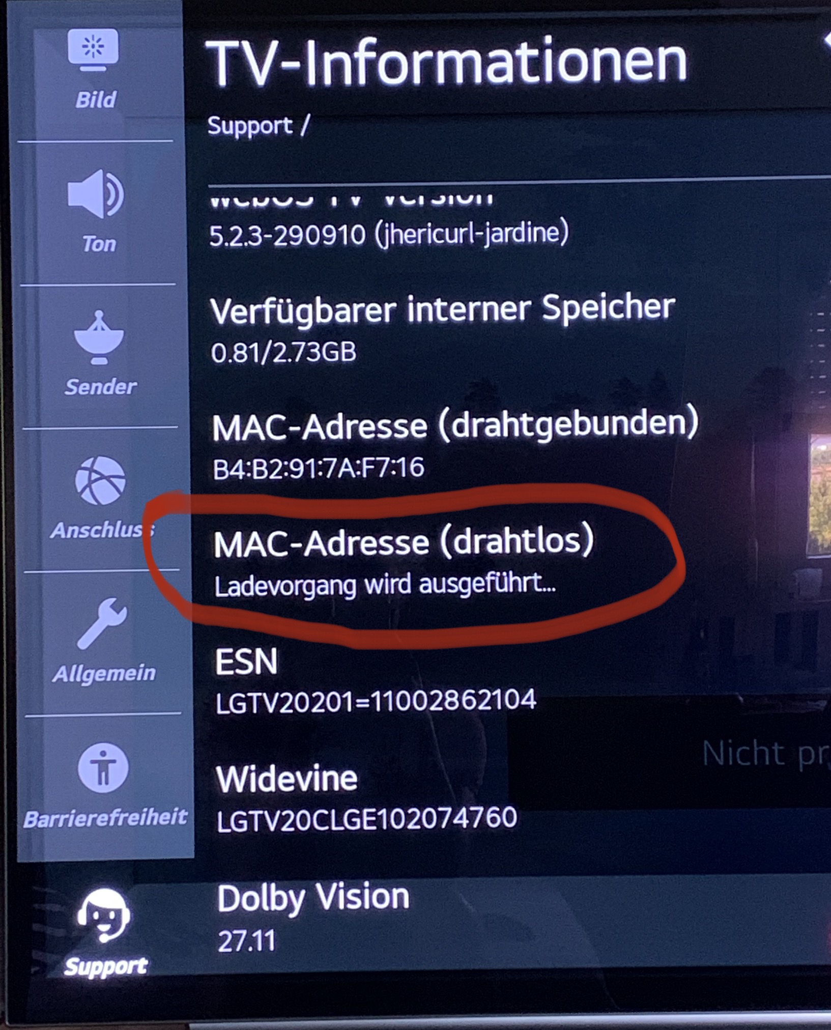

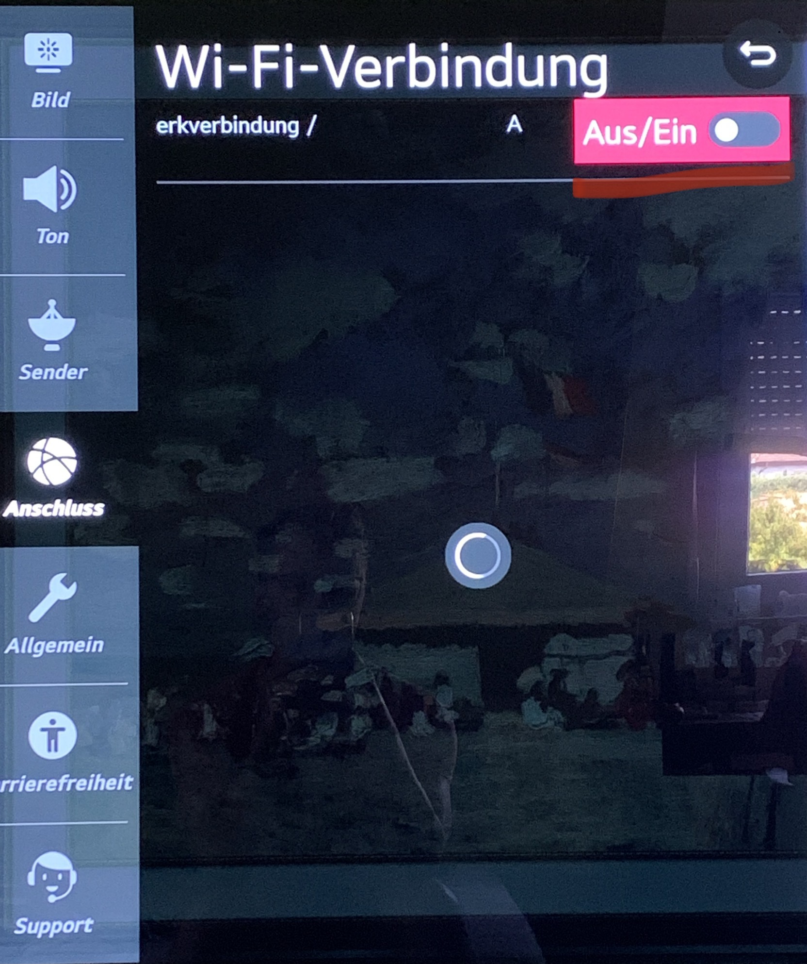

Habe gemäß anderen Erfahrungen im Internet auch andere Kanäle gewählt jedoch ohne Erfolg. Die Ssids habe ich noch nicht getrennt, da ich nicht denke, dass unser WLAN das Problem sondern etwas am TV, vor allem da wir zwei weitere LG Smart TVs im Haushalt haben, die keine Probleme machen… Es lässt sich nicht mal nach anderen Netzwerken suchen, es wird keine Drahtlos MAC Adresse angezeigt. Es hatte nach mehreren Anläufen mal einen Tag funktioniert aber seit gestern Abend erneut die Probleme.
Was ich bisher probiert habe:
  • QuickStart+ ausschalten
  • Das 5GHZ Band im Router deaktiviert
  • Den TV mehrfach vom Strom getrennt wie von LG beschrieben
  • TV 2-3 mal auf Werkseinstellungen zurückgesetzt
  • Nachdem ich mal kurz eine WLAN Verbindung hatte, das aktuellste Software Update installiert
Was schon komisch ist, dass bei der Ersteinrichtung des TV und nach Zurücksetzen auf Werkseinstellungen keine Netzwerke gefunden werden. Als es dann nach mehreren Stunden funktioniert hat, habe ich den TV mehrmals an- und ausgeschaltet, um zu sehen dass es jetzt auch nach Neustart läuft. Einen Tag später konnte das WLAN leider wieder nicht aktiviert werden.
