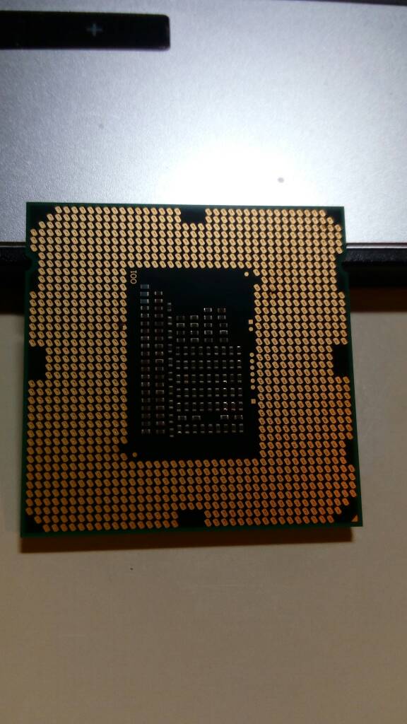

Davon gehe ich mal nicht aus - aber ich bin sehr überzeugt davon, dass es an der CPU liegt.
Das Board ist ja neu - aber die CPU habe ich gebraucht gekauft von jemandem der sie vorher auf einem baugleichen Mainboard betreiben wollte - und er hatte genau das gleiche Problem. Nachdem er die CPU getauscht hat lief bei ihm alles.
Daher gehe ich doch stark davon aus, dass die CPU einfach defekt ist.
Habe vorhin auch gesehen, dass an der Rückseite der CPU ein kleiner Teil eines Goldkontaktes abgebröselt ist... vielleicht ist das das Problem.
Ein (halbwegs brauchbares) Foto wäre interessant. Vlt können wir mehr dazu sagen.
Links vom "Chip" ca. 5 Kontakte unter dem wo 001 steht.
Das sieht aus als hättest du tatsächlich ein Schaden an der Kontaktfläche. Er ist zwar nicht groß, könnte aber gut möglich die Ursache des Problems sein.

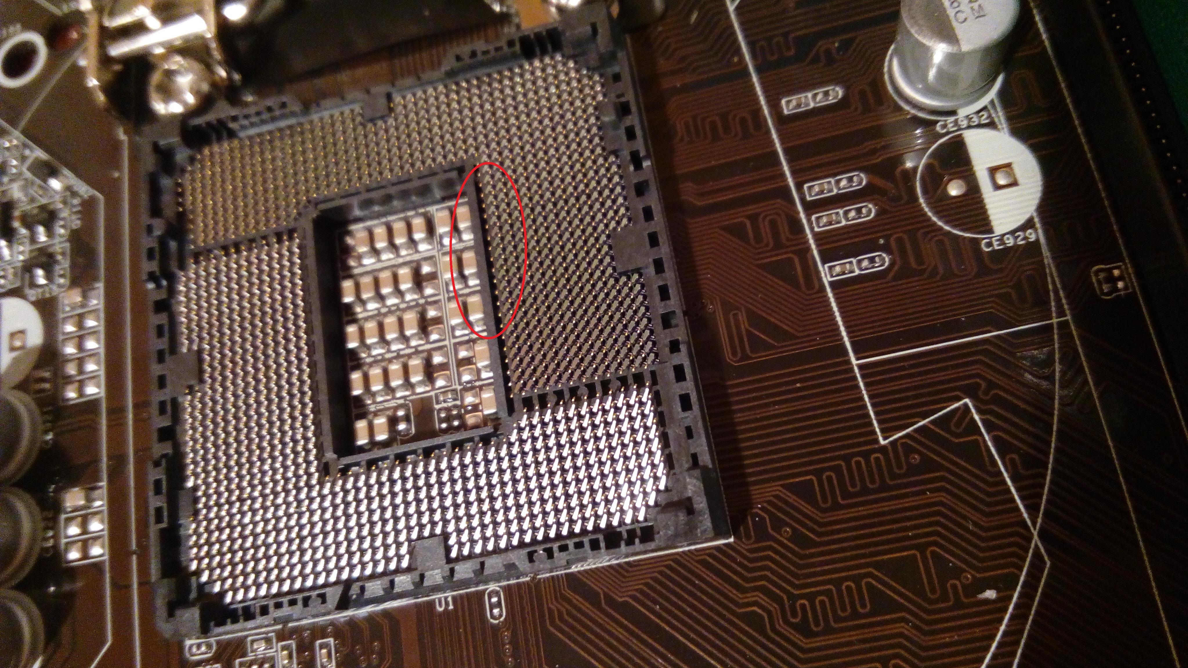

Die Pins auf dem Board sind auf jeden Fall ok?

Hier mal ein Bild von den Pins. Ist schwer das genau zu fotografieren.
Im markierten Bereich liegt der Kontakt der an der CPU einen Schaden hat.
Kann an den Pins dort nichts ungewöhnliches feststellen.

Schaden an der Kontaktfläche? Die ist verkohlt. Die kleine verkohlte Stelle wird nicht das Problem sein. Sondern die Auswirkungen und die Ursachen derer. Die CPU wird vermutlich wirklich hinüber sein.
