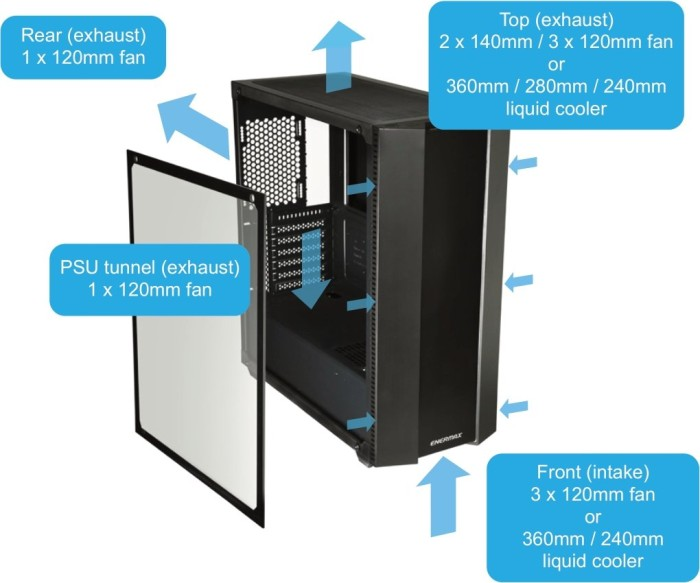

Die ist zu dick (63mm) für oben, da sind leider nur die üblichen 55mm Platz.

Anstatt 2 oder 3 Lüfter könnte dort auch eine 360er AIO rein, wie die Enermax Liqmax III ARGB 360 für €79
Durch die höhere Kühlleistung der 360er, kannst du die Lüfter langsamer drehen lassen als bei einer 240er AIO, somit ist das ganze System unter Last leiser.
SilverGreen schrieb:
Dann am Boden 1 oder 2 Lüfter
Auf den PSU-Tunnel passt nur ein 120mm Lüfter ->
Reaktionen: SilverGreen
