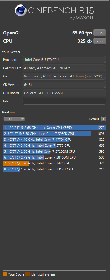

nun habe ich via Cinebench R15 meine aktuelle CPU getestet und habe schlappe 325 punkte,
im ranking wird mir auch die i7 3770 mit 662 punkten gezeigt und frage mich wie dieser kleine unterschied von 0,3 GHz mehr als die doppelte Leistung bringen kann (vielleicht spielt die graka beim rendern die große Rolle), ist das korrekt?

Cinebench hat 2 Testarten: für die CPU und für die GPU. Dein 3470 kann nicht nur halb so schnell sein wie ein 3770. Dann hast du was versaubeutelt (z.B. CPU wird zu heiß wegen deiner Übertaktung, taktet runter).
3770 hat HT, d.h bei Multicore Cinebench ist die CPU ~20% schneller als ein gleichgetakteter i5. Die 300MHz Taktunterschied sind nochmals 10%. Aber das geht eben nur wenn ein Programm auch alle 8 Threads nutzen kann. Videoencoding kann es, sonst aber so gut wie nichts, insbesondere keine/kaum Spiele.

Bestimmt habe ich das falsche Benchmark tool benutzt, ich vermute mal dass Cinebench nur für die interne GPU gedacht ist und daher auch diese werte? (Screenshot im Anhang)

Der cinebench wert bei dir stimmt nicht
da muss was anderes im system bremsen
Normal wäre 470
mein Phx6 1090t 3,8ghz hat 569
soweit amd wäre langsamer
