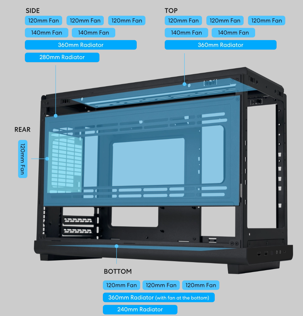

Hab mir das A3 in der Wood Edition jetzt auch mal mitsamt dem Glas-Seitenteil vorbestellt. Soll für meinen neuen Build genutzt werden (7800X3D + 4080 Super).
Bin mir aber immer noch total unschlüssig, welche AIO ich verbauen soll.
1.Ich verstehe nicht so wirklich, warum auf der Seite von Lan Li für oben nur von einer 360er AIO die Rede ist:
Wenn ich mir die Befestigung für die AIO anschaue sollte doch auch jede Größe unter der 360er AIO passen oder?
2. Hab schon gelesen das die Arctic Freezer III 360 aufgrund der Dicke des Radiators nicht passen soll, da scheinbar das Mainboard im Weg ist. Kann jemand sagen ob das bei der 240er Variante auch der Fall ist?
Reaktionen: Batigol040

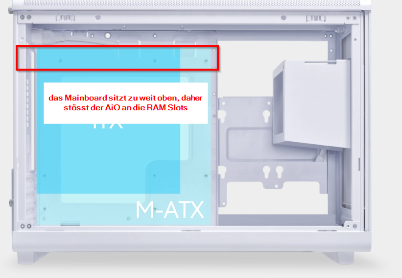

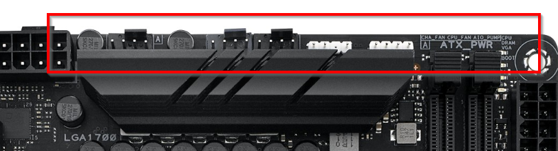

Hi Styla,
ich hab das Gehäuse mir geholt. Momentan ist bei mir die LFiii 280 in der Seite verbaut. Davor habe ich es allerdings probiert, diese oben zu befestigen. Ging problemlos (von der Befestigung her. Wo ich das Problem hatte war das Zusammenspiel von Gehäuse + Mainboard.
Ich versuchs zu erklären :)
Ich habe als Board: Asus Rog Strix b760-I Wifi (abgebildet unten)
entweder ein MoBo mit lower Heatsink + RAM Sitz suchen oder andere AiO verwenden oder AiO seitlich montieren
VG
Scryer
Weil eine 280er AIO einfach Breiter ist und so mit dem Board kolidiert.

Zum Thema Gehäuse, AIO etc. kann ich inzwischen durch viel Lesen auf Reddit und anderen Foren folgendes sagen:
Die Arctic Liquid Freezer ist für eine Montage oben im Gehäuse einfach zu dick. Abhilfe können hier LowProfile Lüfter schaffen. Kommt aber immer auch auf das Mainboard an. Deswegen habe ich mich gegen die AIO entschieden.
Zudem solltest du bei der Wahl des Mainboards darauf achten, dass der PCI-E Slot für die Grafikkarte so weit wie möglich oben auf dem Board ist (genau unterhalb der Rückblende). Andernfalls wird es schwierig bis unmöglich noch Lüfter unterhalb der Grafikkarte zu platzieren.
Beispiele für passende Mainboard Gigabyte B650M Aorus Elite AX oder auch das ASRock B650M Pro RS.

@Styla87
darf ich noch was hinzufügen?
Ich habe folgendes Mainboard verbaut: https://geizhals.de/asus-rog-strix-b760-i-gaming-wifi-90mb1d90-m0eay0-a2872251.html
Aufgrund von iTX kann ich kein Noctua NH-D15 verbauen da er deutlich über die RAM Bänke drübergeht.
ein mATX wird hier keine Probleme haben :)
Der Graka Slot ist ganz oben, wie "er sein soll" für das Gehäuse :)
ich betreibe eine PNY 4090, die hier: https://geizhals.de/pny-geforce-rtx...409024tfxxpb1-o-a2829382.html?hloc=at&hloc=de
unten am Gehäuseboden ist KEIN platz für standart! Lüfter mehr.
ich habe stattdessen die Low Profile Variante gewählt, die hier: https://geizhals.de/noctua-nf-a12x15-pwm-a1634694.html?hloc=at&hloc=de
ich hoffe die Info bringt dir was
Viele Grüße
Scryer
