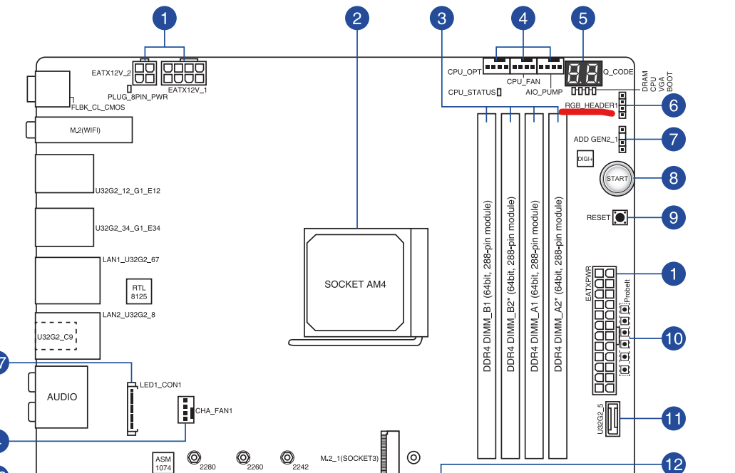

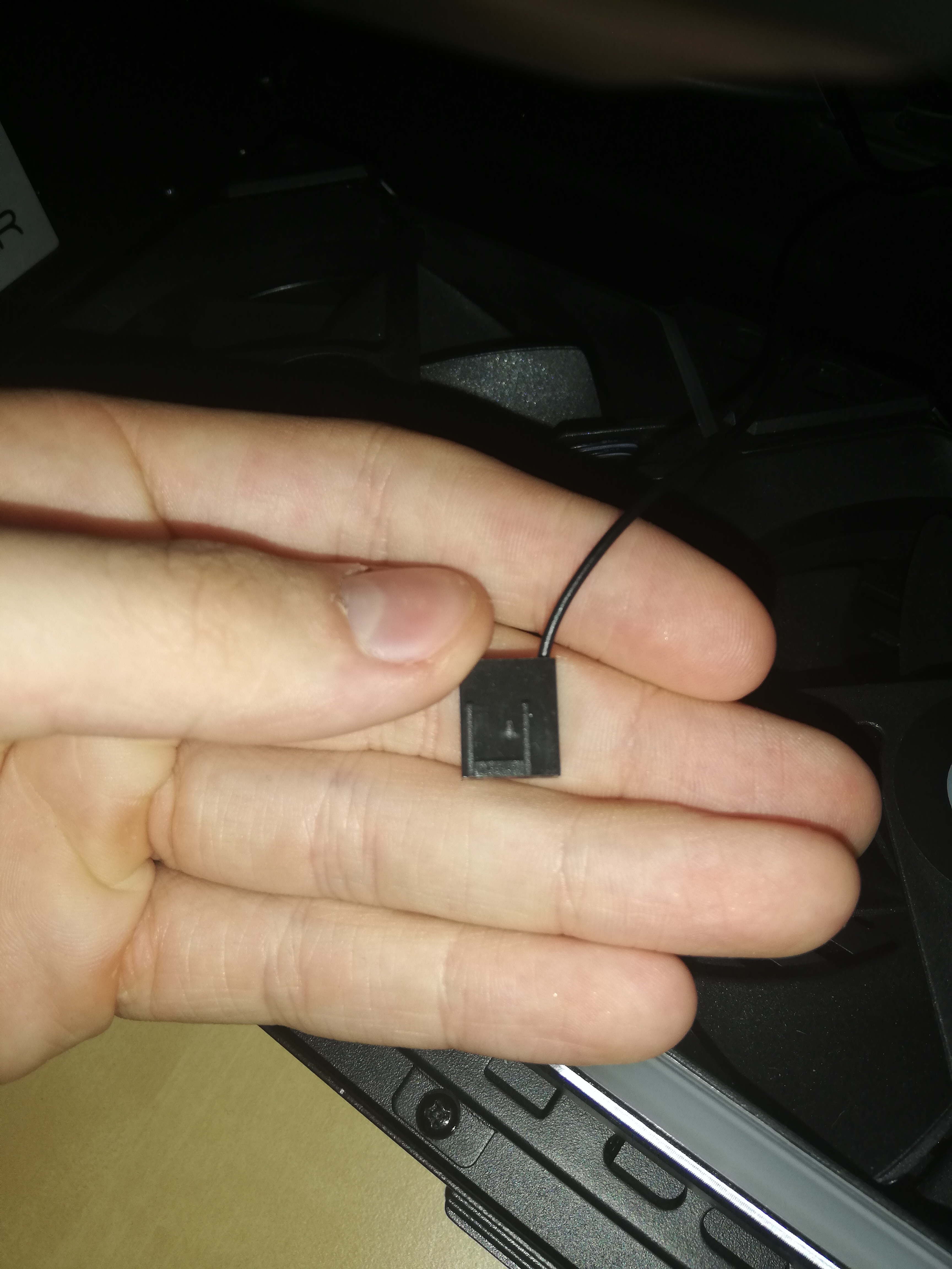

Wo gehört dieses Kabel hin (kabel kommt von dem der RGB-Steuerung)
Da ist auch ein RGB Header.

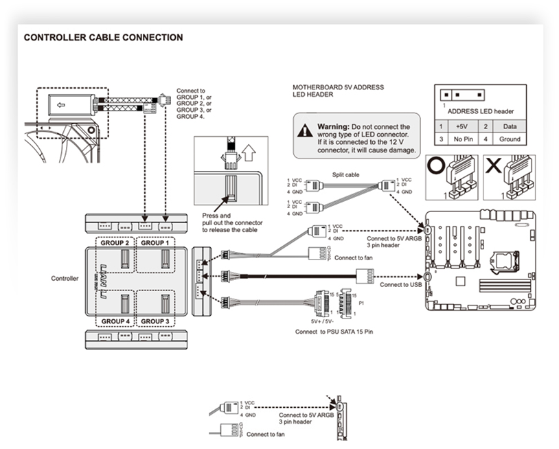

Sieht man an dem einzlenen Kabel und scheint nur ein Tachosignalanschluß(CHA FAN PWM) zu sein das auf das Mainboard gehört auf Cha1-Anschluß wenn es sich um Gehäuselüfter handelt. Der Controller verteilt dann die eingestellte Lüfterumdrehungen vom Mainboard weiter an die angeschlossenen Lüfter, hat somit nichts mit Licht- oder RGB-Steuerung zu tun.
Denke auch eher das es das Tacho Signal ist und auf nen PWM Header gehört. Anschließen kannst du es an jeden PWM Header - sollte natürlich sinn machen, sind die Lüfter für die CPU zuständig dann CPU_FAN, sind sie zur Gehäuselüftung dann CHA_FAN usw
Was soll die eine Litze bei RGB/ARGB bewirken ? Nix!
Reaktionen: Hilfsheinz
Ja auf einen Fan Header. Der gibt das PWM Signal an den Hub, und der weiter an die Lüfter.
Darauf achten, dass der Fan Header im BIOS im PWM Modus steht.
Tachosignal wird meines Wissens keines zurückgegeben.
(Tachosignal liegt auf dem Pin daneben)
Möchte man dennoch ein Tachosignal, müsste man einen einzelnen Lüfter via Splitter dazwischen bauen.
