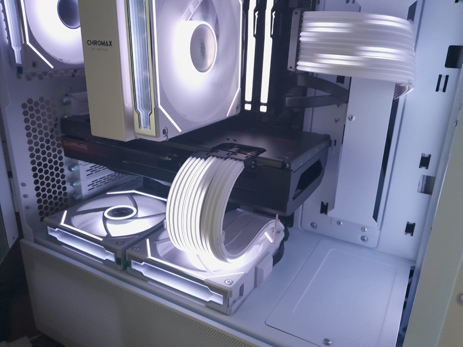

ich habe das Lian Li LCII und habe da die RX7800XT Sapphire Pulse drin.
Nun passt die optisch aber nicht so gut rein, und ich würde da eventuell eine Sapphire Nitro+ Radeon RX 7800 XT rein bauen wollen.
Das LCII hat jedoch so eine Kabel-Blende, die man für E-ATX Mainboards auch um drehen kann (was ich sogar schon gemacht habe.

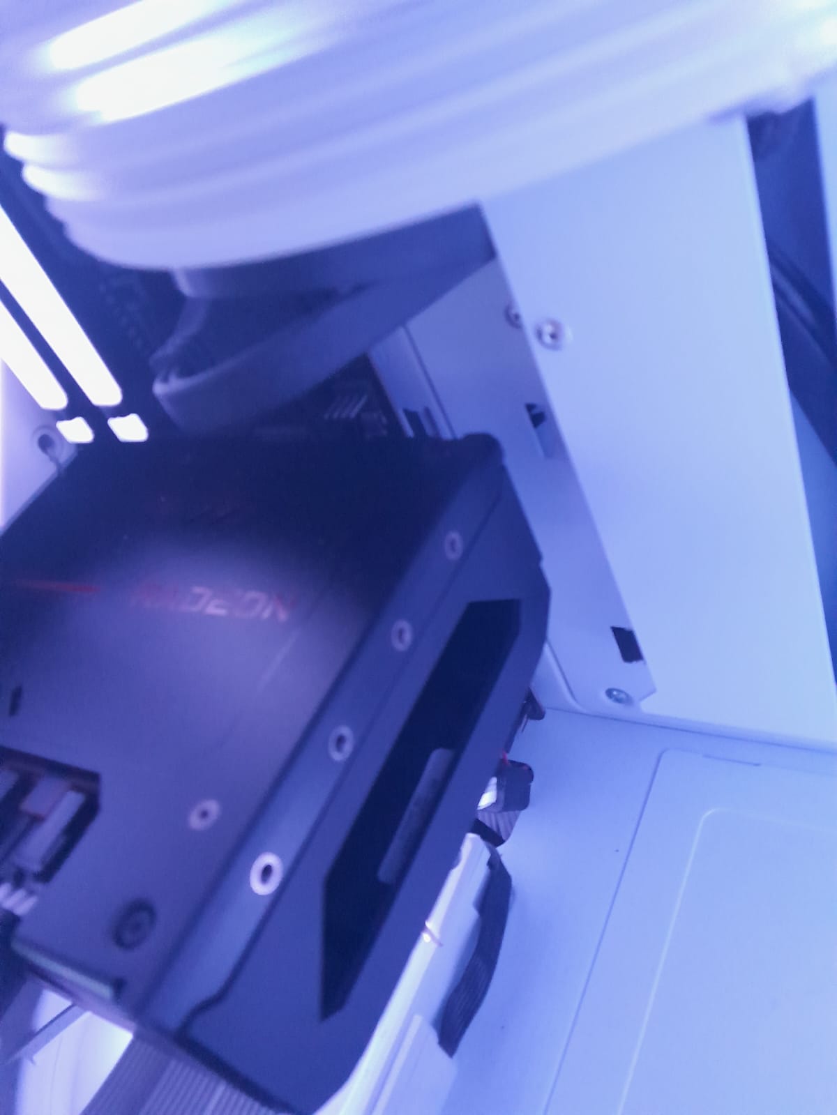

Wie man auf den Bildern sieht steht die derzeitige GPU da knapp davor (ca 18mm). Die Nitro+ ist um 40mm länger, würde da aber drüber stehen.
In der Tiefe tue ich mir etwas schwer das genau fest zu stellen, aber habe ne Karte hin gehalten, und meine, die sind ziemlich genau auf der selben Höhe ... die GPU würde also vermutlich anstehen, aber "nur" gerade noch so.
Meint ihr geht das? Bzw. verwendet vielleicht sogar jemand diese Kombi?

Naja, wenn Lian Li da GPU Länge bis 384mm dranschreibt, dann wird die Blende wohl so verbaut sein, dass die Karte damit nicht kollidiert. Hätte ich jetzt mal ganz blöde so gedacht.
Und im netz finden sich doch viele Bilder mit längeren Karten: Beispiel
Aja, weil ich das gerade noch gefunden habe, als ich was gesucht habe. Ich habe die Karte dann gekauft ... und ja, sie passt zwar, die Karte liegt auf dem angesprochenen Blech also auf, sprich hat Kontakt. Nehme mal nicht an, dass das ein Problem ist, aber Luft ist halt auch keine mehr.
Zur Not könnten die Nieten ausgebohrt und die Blende entfernt (und ggf. auch modifiziert) werden. Ist leider umständlich, wenn sie, so wie hier, nicht verschraubt ist.

Ja die Blende kann man schon als ganzes entfernen, man kann sie ja auch um 180° drehen ... aber dann wäre da halt ein Loch nach hinten zum Kabelbereich ... was optisch ja auch in kein Konzept passen würde.

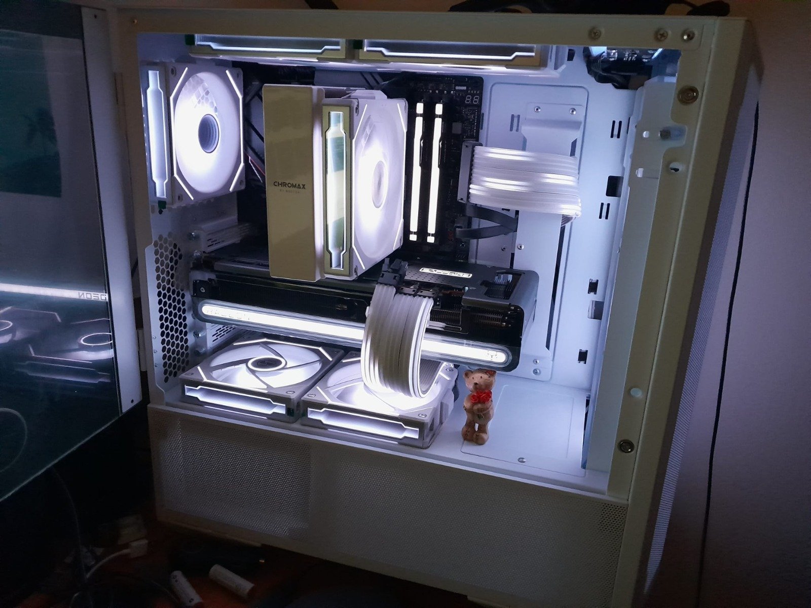

Anbei auch noch ein Bild mit der 7800XT, die hinten ansteht.

Ich hatte übersehen, dass die Blende ganz entfernbar ist. Wenn man mag, kann man sie so natürlich gut ausbauen und etwas Material wegnehmen im Bereich der Grafikkarte.
Wegen des Kontakts würde ich mich keine Gedanken machen, wenn die Grafikkarte nur lose aufliegt und nicht unter mechanischer Spannung ist. Die Resonanzgeräusche sind gering, nehme ich an.
