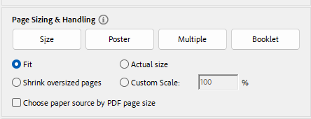

Je nach Programm und Drucker kann es sein, dass der Druck automatisch verkleinert wird.
In Adobe Reader gibt es ja ein paar Optionen dazu, bei anderen Programmen vermutlich auch:

Meist ist da beim Druck sowas wie "einpassen" oder "an Seitenbreite anpassen" voreingestellt. Das hatte ich auch mal beim gleichen Zweck.
Einfach abschalten...

Du darfst beim Drucken überhaupt keine Größenanpassung veranlassen. Nimm bitte "Tatsächliche Größe".

Richtig erkannt. Druckerdialog auf 100% oder „Grösse beibehalten“ anklicken statt die Standardeinstellungen „auf Seite anpassen“ nehmen
