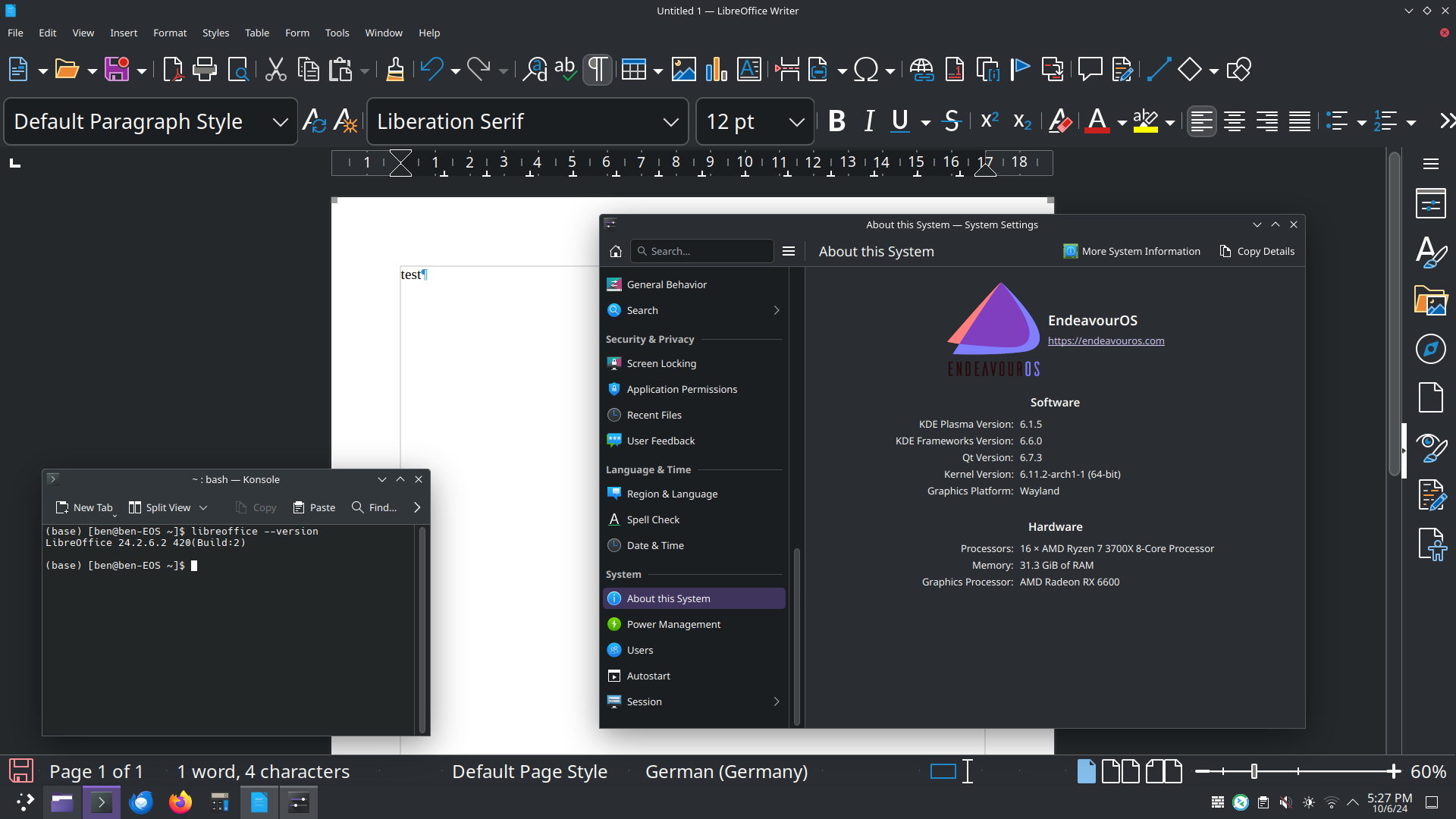

Ich habe seit kurzem ein Problem mit der Skalierung des User-Interfaces von LibreOffice unter EndeavourOS.
Die Schaltflächen sind alle riesig groß, obwohl ich diese in den Einstellungen auf 'Small' gestellt habe. Meine Bildschirmauflösung ist 1920x1080 und ich nutze Wayland.
Ich bin selbst kein besonderer Linux-Crack und würde mich deshalb sehr freuen, falls jemand einen Tipp hat, wie ich das anpassen kann.
Details über mein System und Softwareversionen sind im Screenshot zu finden.
Danke.

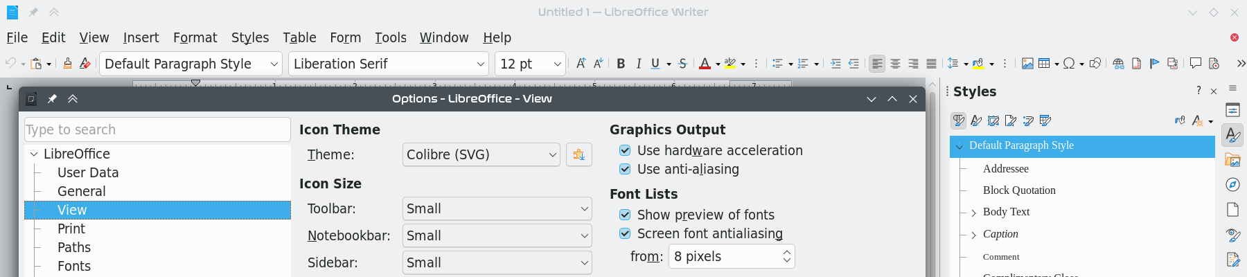

netzgestaltung schrieb:
In libreoffice gibts auch noch optionen
Ich habe gerade mal wieder mein Surface angeworfen. Das nutzt Wayland, 100 % Skalierung und keine eigene DPI-Einstellungen. Also alles auf Standard. Bei mir ist alles normal klein.
Normales Arch mit Plasma 6.1.5.
Reaktionen: benni777
