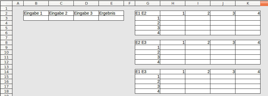

ich habe eine Frage zur Datenauswertung. Ich habe - stark vereinfacht - mehrere Eingabefelder, sowie ein Ergebnisfeld. Ich möchte die Ergebnisse mir in Abhängigkeit der Eingabe ausgeben lassen, siehe Bild.
Das Problem dabei ist, dass ich den Eingabefeldern irgendwie die verschiedenen Eingaben, hier 1 bis 4, zuweisen muss, damit das Ergebnis als Element in der Martix ausgegeben wird.
Quasi formell für das erste Element der Matrix:
=E3(B3==G3;C3==H2;D3==#)
Problematisch ist dabei auch die Annahme von den anderen Eingabevariablen, da diese irgendwo festgesetzt werden müssten.
Ich bin mir sicher, es existiert eine einfache Lösung, ich komme nur nicht auf den richtigen Suchbegriff. Datapilot oder ähnliches scheint mir nicht hilfreich zu sein.
Bin für jeden Ansatz dankbar,
kullakehx

Eins vorweg; meine richtige Berechnung ist um Längen komplizierter, die Darstellung hier dient nur der Vereinfachung. Sie berechnet einen mehrere tausend Zeilen umfassenden Datensatz anhand von mehreren Parametern, hier
B3, C3 und D3.
Das Ergebnis gibt sie in E3 aus.
Um die Abweichungen des Ergebnisses in Abhängigkeit der vorgegebenen 3 Parameter auswerten zu können, fiel mir nichts besseres als diese Matrixdarstellung ein. 4x4 ist jetzt willkürlich gewählt, es werden sicherlich über 20 Variationen pro Parameter werden.
Also im Grunde einfach; ich will je 2 Parameter variieren und das Ergebnis darstellen. Klar kann ich das zu Fuß machen, dauert dann aber ewig ist und völlig unübersichtlich. Daher meine Idee, den Wertebereich der Parameter in der Matrix vorzugeben, diese automatisch in die Eingabefelder einfliessen zu lassen und das Ergebnis einzutragen.
Wenn B3=1 und C3=1, Eintrag von dem Ergebnis der Berechnung E3 in H3
Wenn B3=2 und C3=1, Ergebnis in H4
Wenn B3=3 und C3=1, Ergebnis in H5
Wenn B3=1 und C3=2, Ergebnis in I3
Wenn B3=1 und C3=3, Ergebnis in I4
und so weiter.
Ich hoffe, ich habe mich verständlicher ausgedrückt.
