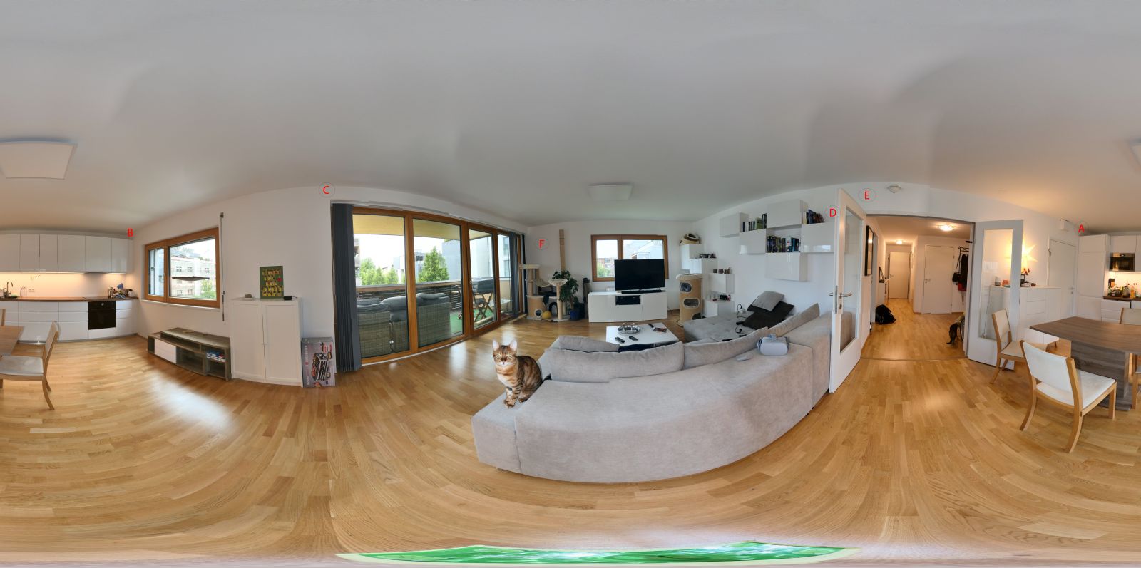

aufgrund anstehenden Nachwuchs verliere ich mein Spielzimmer (knapp 16m² derzeit, fast leer - somit ideal bis jetzt gewesen)
ich muss mir nun einen Platz für meinen SChreibtisch im Wohnzimmer suchen..
gut.. mir ist gerade mit etwas Bestürzung auf und eingefallen, dass mein Spielbereich <> Schreibtisch sein wird !!!
um euch das am besten zu veranschaulichen, hab ich mal schnell 2 360° Fotos gemacht,
best viewed with Reverb ;-)
(denke ich zumindest)
Link zum 360GRad Bild in höherer Auflösung:
https://veer.tv/photos/wohnzimmer-lighthouse-setup-1-426628
dort wo ich gerade stehe wird anstelle des Katzen-Kratzbaumes mein Schreibtisch hinkommen..
inkl. Lenkrad, Pedale, 34" Monitor, ....
das wird also der Platz für "sitzendes VR", Simulatorfahren etc. sein

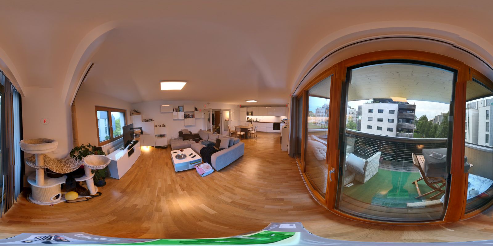

für Roomscale wird der Bereich mit dem Esstisch herangezogen.. der Esstisch steht auf gleitern, lässt sich leicht aus dem Raum schieben
es stehen dann ca. 4,5m x 4m zur Verfügung (mit noch etwas Luft zu den Mauern)
und auch hier ein 360°Bild in hoher Auflösung
https://veer.tv/photos/wohnzimmer-lighthousesetup-2-426633

offensichtlich komme ich mit 2 Lighthouse-STationen wohl nicht aus --> MIST
achja: die Fenster und Glasfront kann ich alle verdunkeln
so - was bedeutet das ?
kann ich Lighthouse 1.0 mit 3 STationen betreiben?
und wo müsste ich die dann montieren ?
(ich hab in den jeweiligen Ecken der Bilder Buchstaben eingetragen)
4 x 4,5m geht doch noch, oder ?

Ich nutze 4m x 5m playspace mit 2 Lighthouse 1.0 und es funktioniert wunderbar.
Reaktionen: Kraeuterbutter
Dito, 2 fände ich immer ausreichend, denke aber das viele Glas könnte stören... probiere es am besten aus bevor du fest montierst

auf den Schränken oben kann ich schrauben, da stört ein Bohrloch mehr oder weniger nicht
ich denke die Variante (A) und (C) wird die richtige sein - dann sollte es keine Probleme mit der Doppeltür geben
bei C würde ich etwas weiter nach rechts gehen,
und mir da Teleskopstange besorgen (oder HOlzlatte mit Keil) die ich dann zwischen Decke und Boden reinklemme - vorläufig -
bis endgütliche Position gefunden
Glas: wie gesagt, ich kann die große Glasfläche mit dem Lamellenvorhang zumachen...
