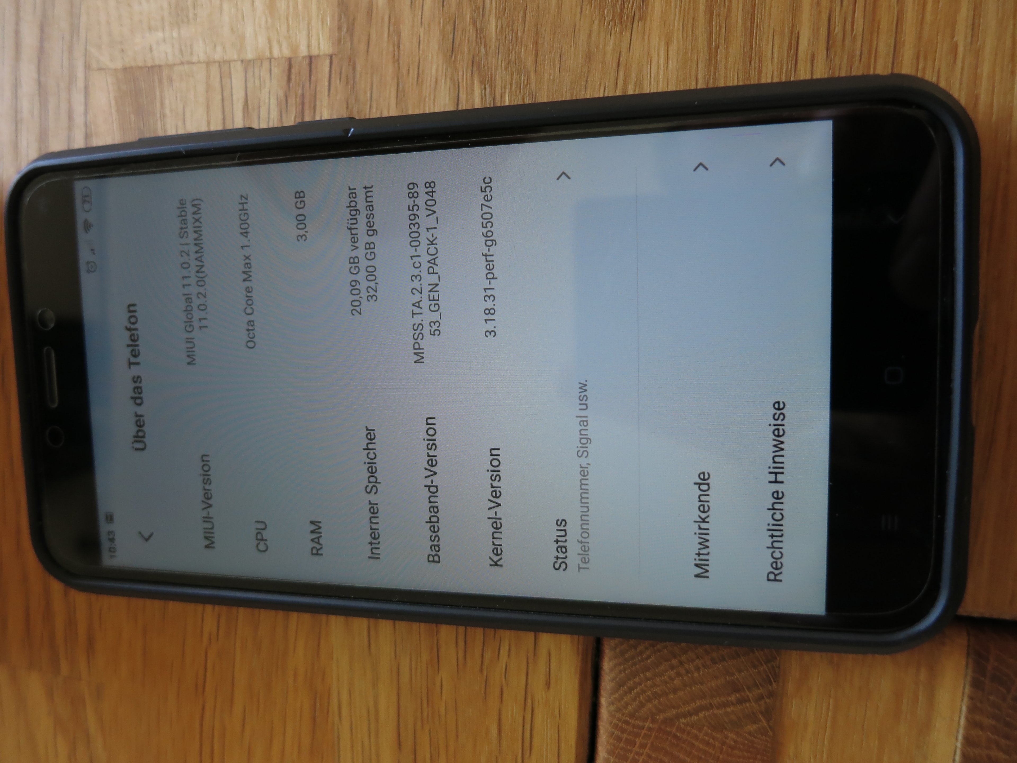

3. Ja das Redmi 4x hatte MIUI11 als Android 7.1.2 erhalten. (siehe Anhang)
Kann ich das Origianlrom einfach mittels twrp flashen, so wie ich das mit dem LineageOS santoni gemacht habe?

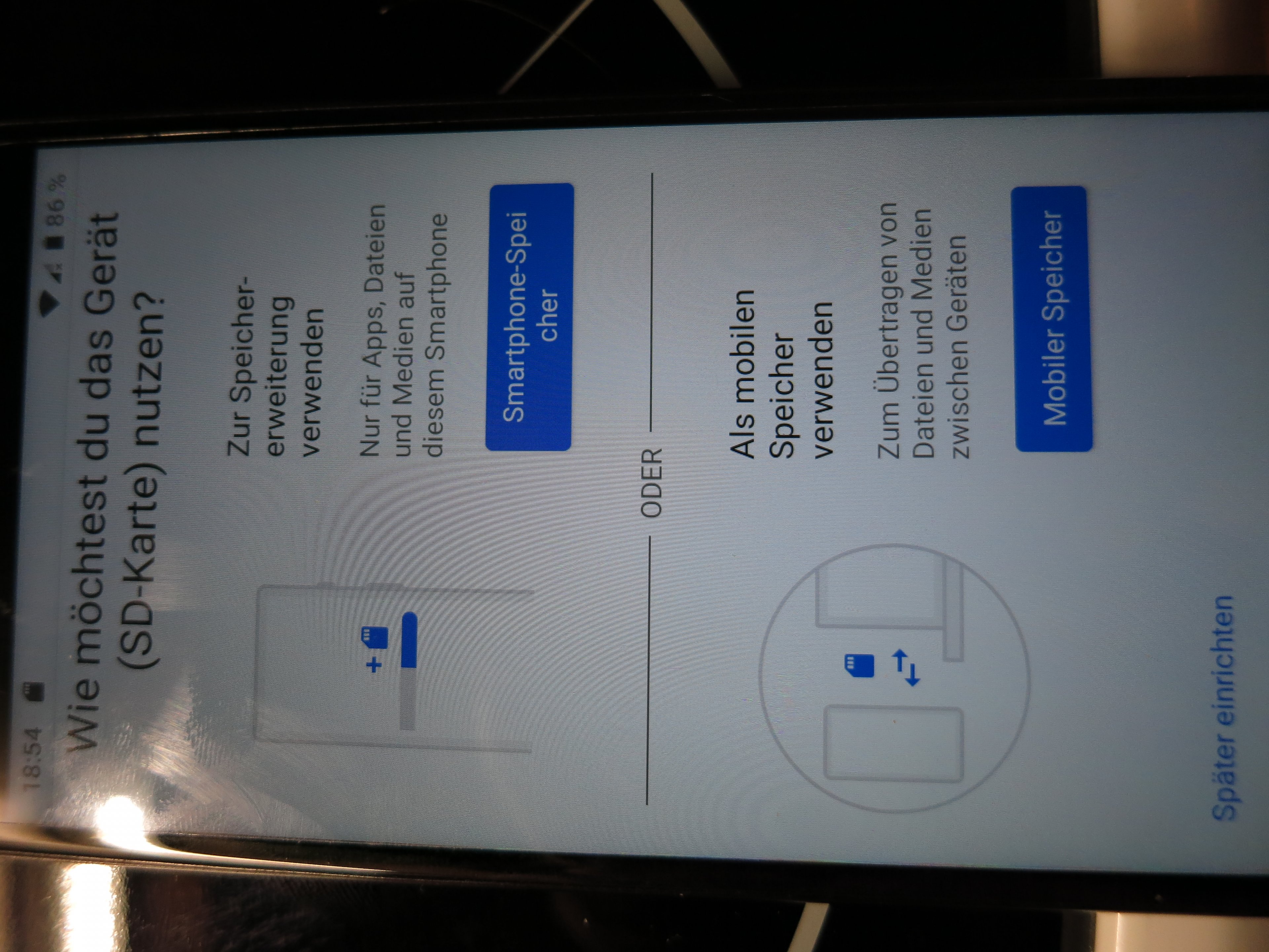

Trotzdem nochmal die Frage. Kann es sein, dass bei ANdroid 9 / oder LineageOS16 die SD Karte nicht mehr richtig nutzbar ist für Apps? Ich kann auch bei OSMand die SD Karte nicht für den Kartenspeicher auswählen.
Das wäre wirklich blöd.
PS: Wenn ich nicht festlege wie die SD Karte zu verwenden ist, kann ich diese als externen Bilderspeicher festlegen.
Ich hatte ursprünglich den oberen Punkt (zur Speichererweiterung verwenden) angeklickt.
Oder ist das falsch gewesen?

das Redmi 4X wird offiziel von LineageOS unterstützt.
https://download.lineageos.org/santoni
Also, eigentlich ist es ganz einfach.
Wenn Du die Karte beim Formatieren als "Speichererweiterung" angelegt hast, wird sie wie der Interne Speicher des 4X verwendet.
Heisst also Du kannst sie nicht mehr als SD Karte auswählen, da alles auf ihr gespeichert wird.
Wenn Du sie als SD Karte nutzen willst, dann muss sie als "Mobiler Speicher" formatiert werden.
Zu den Entwickler Optionen:
In den Geräteeinstellungen die Spezifikationen des Gerätes aufrufen und mehrfach auf "Build Nr." tippen, dann werden die Entwickeroptionen aktiviert.
In den Entwickleroptionen kannst Du dann auch USB-Debugging aktivieren.

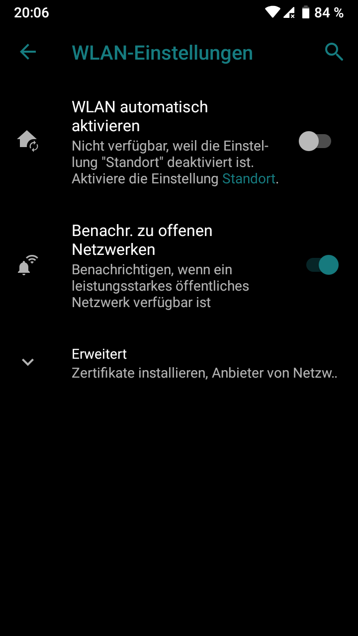

Ich habs nun doch gefunden.
Allerdings muss der Standort aktiviert sein. Ich will aber GPS nur bei Bedarf anschalten. Gibts da noch einen Trick, wie ich das umgehen kann?
Danke
