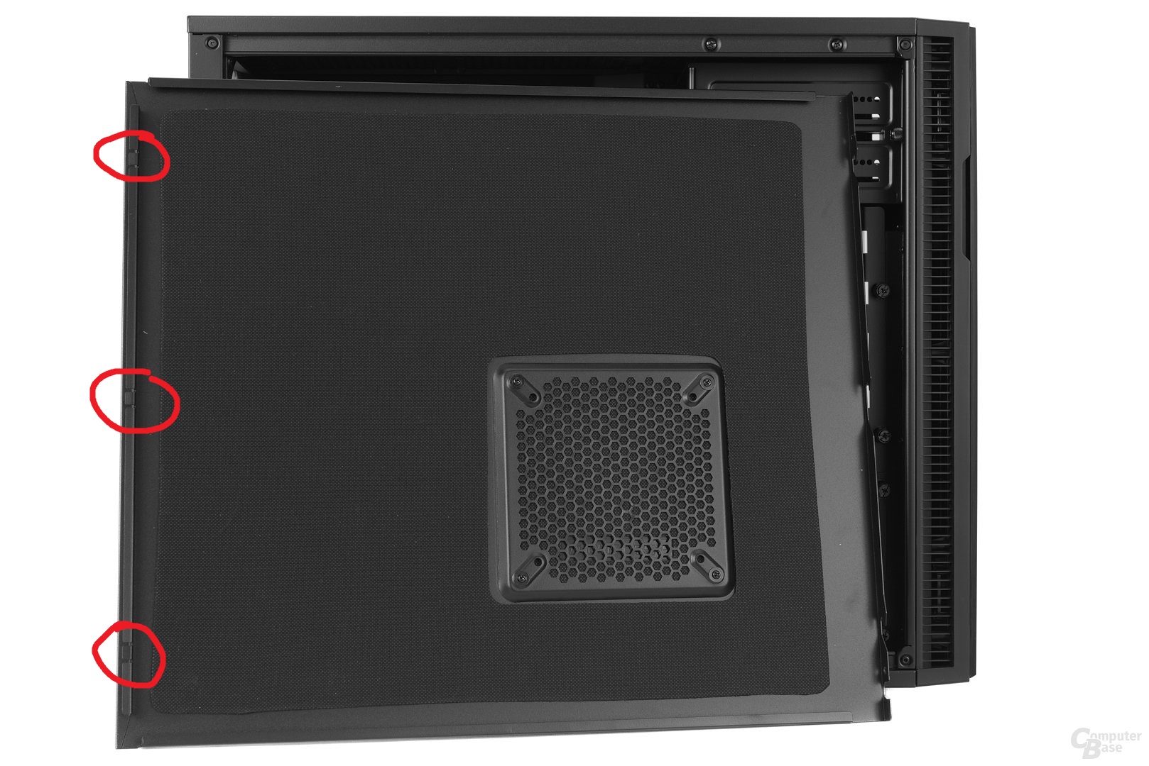

Ich hatte das beim R5 auch - und es ist einfach zu lösen.
Öffne das klappernde Seitenteil und nimm es komplett raus. Die Seite die zur Front zeigt, also gegenüber der Schrauben, hat Innen eine nicht durchgehende (!) Führungsschiene. Damit "hakt" man ja das Seitenteil immer zur Front hin ein. Hier musst du jetzt ganz genau hinschauen: Diese Führungsschiene ist immer wieder durch etwa 3mm große "Nasen" unterbrochen. Diese Nasen kannst du ganz einfach enger biegen. Danach ist das ganze wieder fest und klappert nicht mehr. Nimm z.B. einen Kochlöffel aus Holz und drücke den dagegen, das biegt sich sofort weg. Ansonsten eben per Zange.
Bild zur verdeutlichung:
