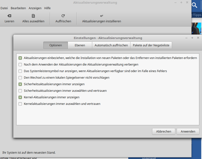

Müsste hier unter Updateinstellungen gehen:
- Sicherheitsupdates immer auswählen und vertrauen anklicken
- Kernelupdates abwählen
