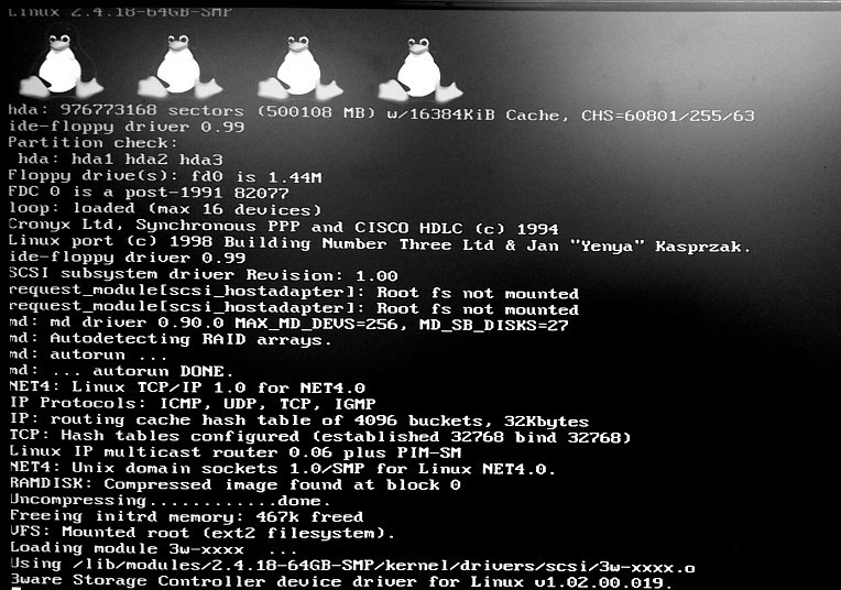

Die Änderung der Einträge in /etc/fstab hat aber leider nichts gebracht. Ich erhalte weiterhin die gleiche Fehlermeldung (s. Screenshot).
810320
Das die Festplatte tatsächlich als "hda" erkannt wird, sieht man auf folgendem Screenshot:
810321
Der Kernel meckert über ein fehlendes Rootfs.
"cannot open root device"
Vermutung: Der Treiber für den VIA HDD Anschluss ist wird nicht geladen.
Grund: Der Treiber für den VIA HDD Chip ist nicht im Kernel image / initrd enthalten.
Außerdem Kernel-Ladeparameter "root=" prüfen

Das Feature "VIA SATA" ist im Kernel nicht eingebaut und vermutlich nicht in der initrd, weshalb der Boot scheitert.
Die Tools dazu sollten in der Doku von Suse stehen (anzeigen der .ko module in initrd) / irgendwo auffindbar sein - die aktuelle Version der KB hilft glaube ich nicht
Ich fürchte fast, es gibt keine Möglichkeit diesen Controller unter dem Kernel zum Laufen zu bringen. Das Standardmodul unterstützt ihn nicht, für libata braucht man mindestens Kernel 2.4.27 und der proprietäre Treiber von VIA läuft erst ab Kernel 2.4.20.
