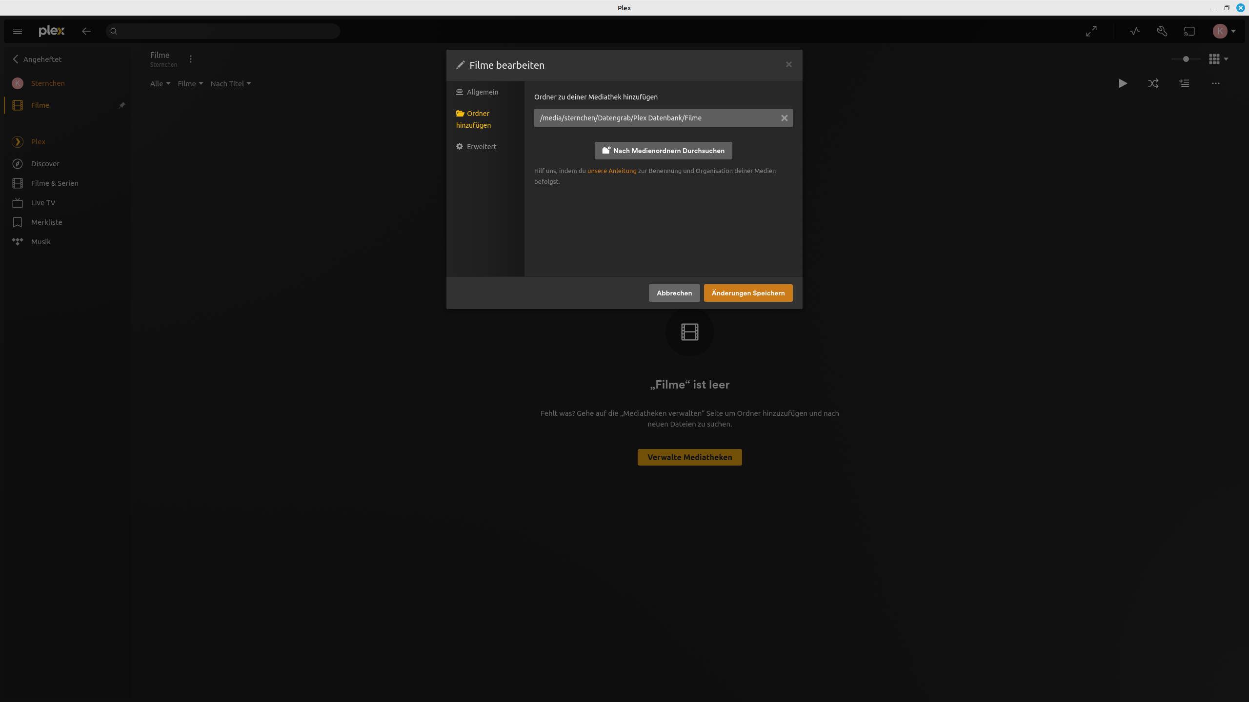

Die Links sind gesetzt, aber auch bei "Mediendaten einlesen" wird nichts gefunden

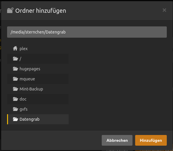

merkwürdig ist auch, wenn ich den Pfad angeben möchte, er nur das Laufwerk sieht, aber keine Unterordner. Den Link im oberen Screenshot habe ich aktiv gesetzt, also aus dem Dateien Programm den Link übernommen.

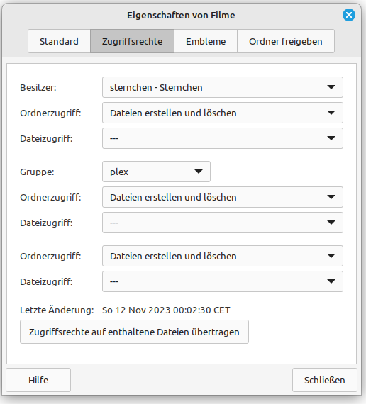

hier fehlen die ganzen Unterordner. Ich vermute es ist ein Rechte-Problem, aber dabei hat die Plex Gruppe Vollzugriff auf die Ordner:

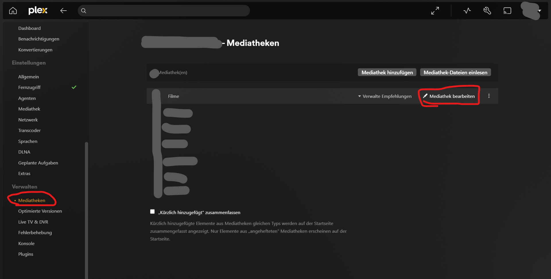

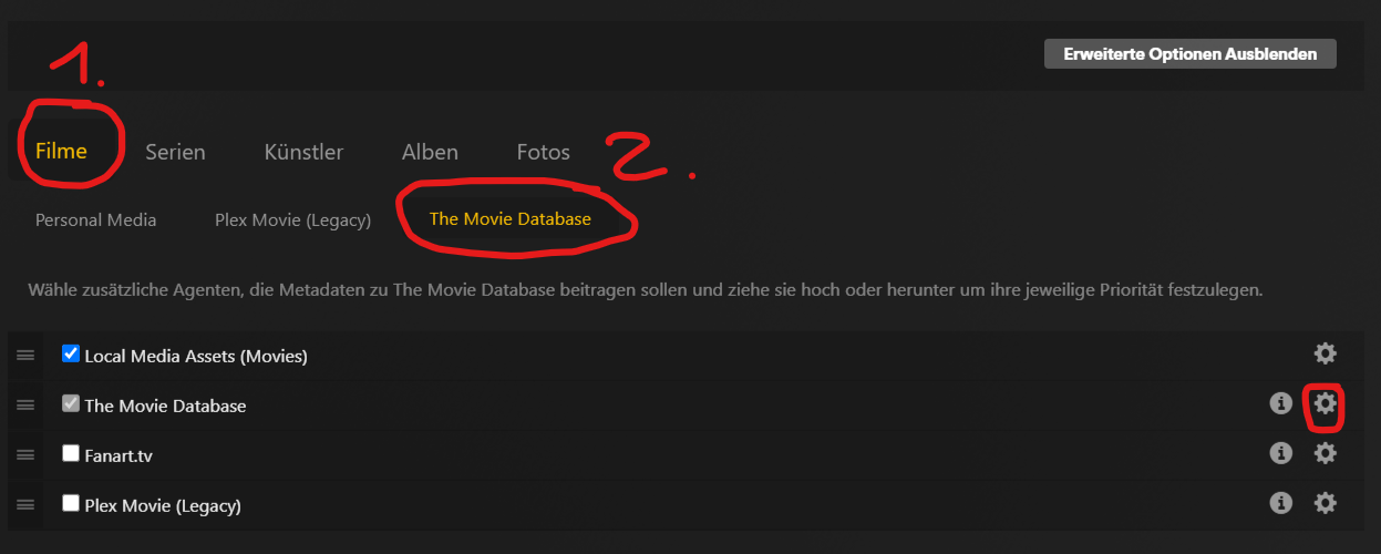

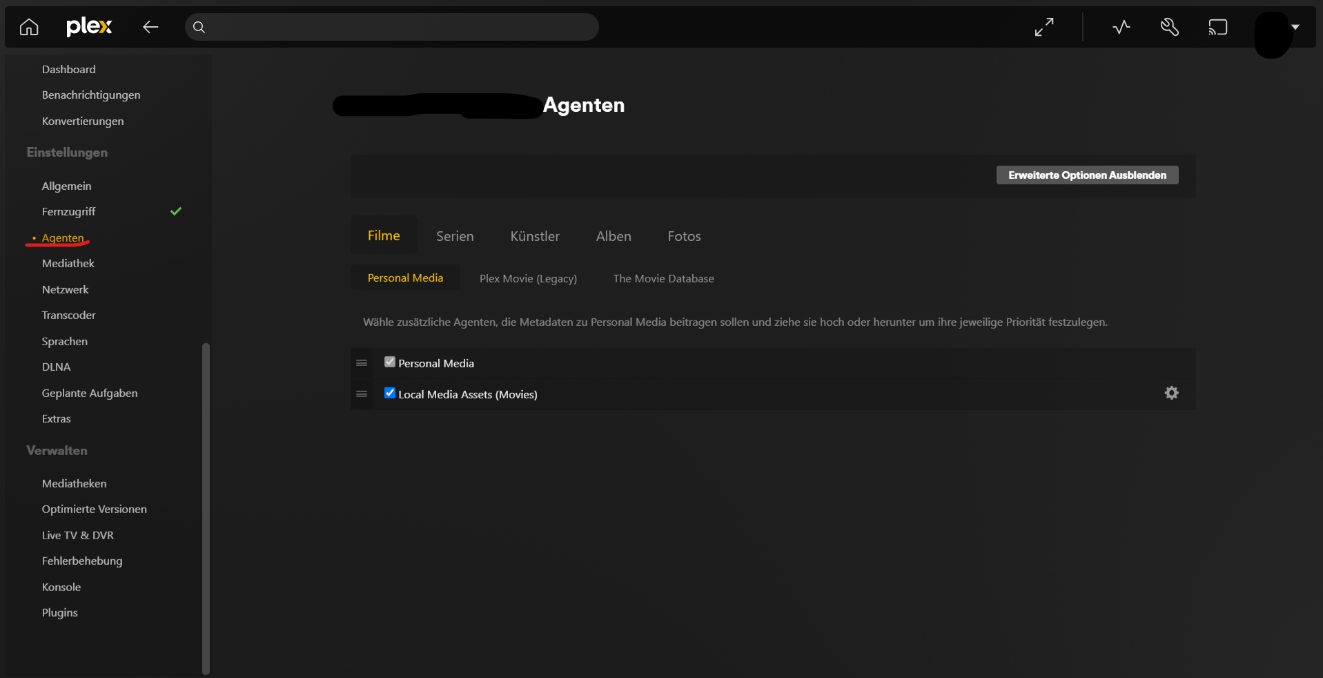

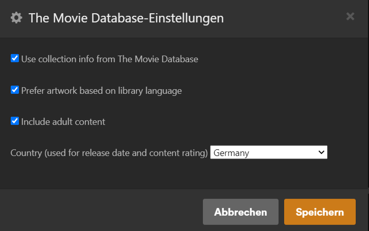

Also gesetzt dem Fall, dass es KEIN Rechteproblem ist, würde ich nochmal die Agenten/ Scanner überprüfen und das findest Du hier:

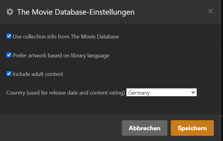

Und da würde ich schauen, ob das auf Deutschland angepasst ist. Denn wenn die Filme nun im Deutschen benannt sind und der Scanner auf Englisch eingestellt ist, könnte es sein, dass er den Film nicht zuordnen kann.

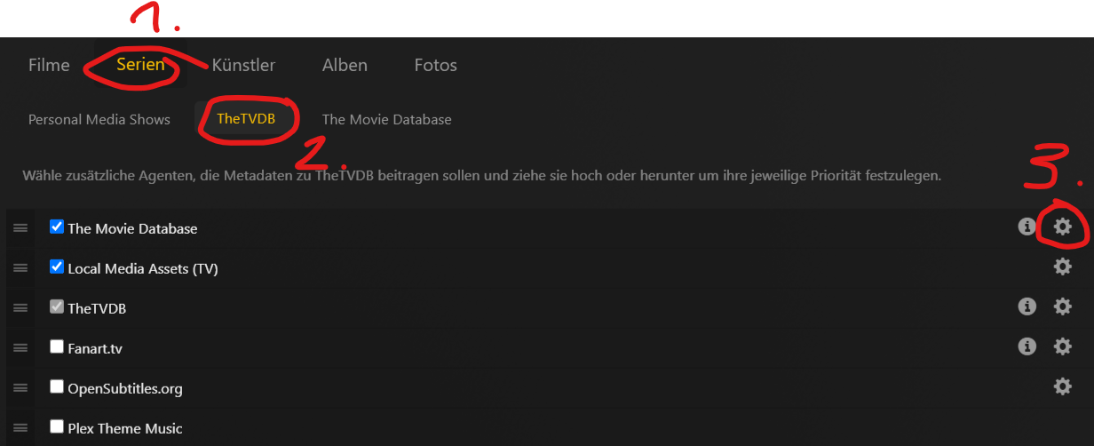

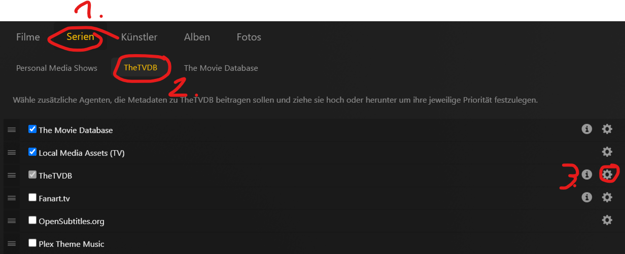

Für Serien genau das gleiche Prinzip:
Und dann würde ich noch gucken, welchen Scanner Du für die Mediatheken konfiguriert hast, das macht man hier:
Und bei Filmen sollten folgende die Default-Scanner/Agenten sein:
Damit solltest Du dann auch Filme in Plex wiederfinden können. Ich kann mich noch erinnern, dass ich vor ähnlichen Problemen stand, als ich vor fast exakt vier Jahren mit Plex begonnen habe und ich hatte aber einen Kumpel, der das schon viele Jahre macht und der hat mir dann den Allerwertesten gerettet.
