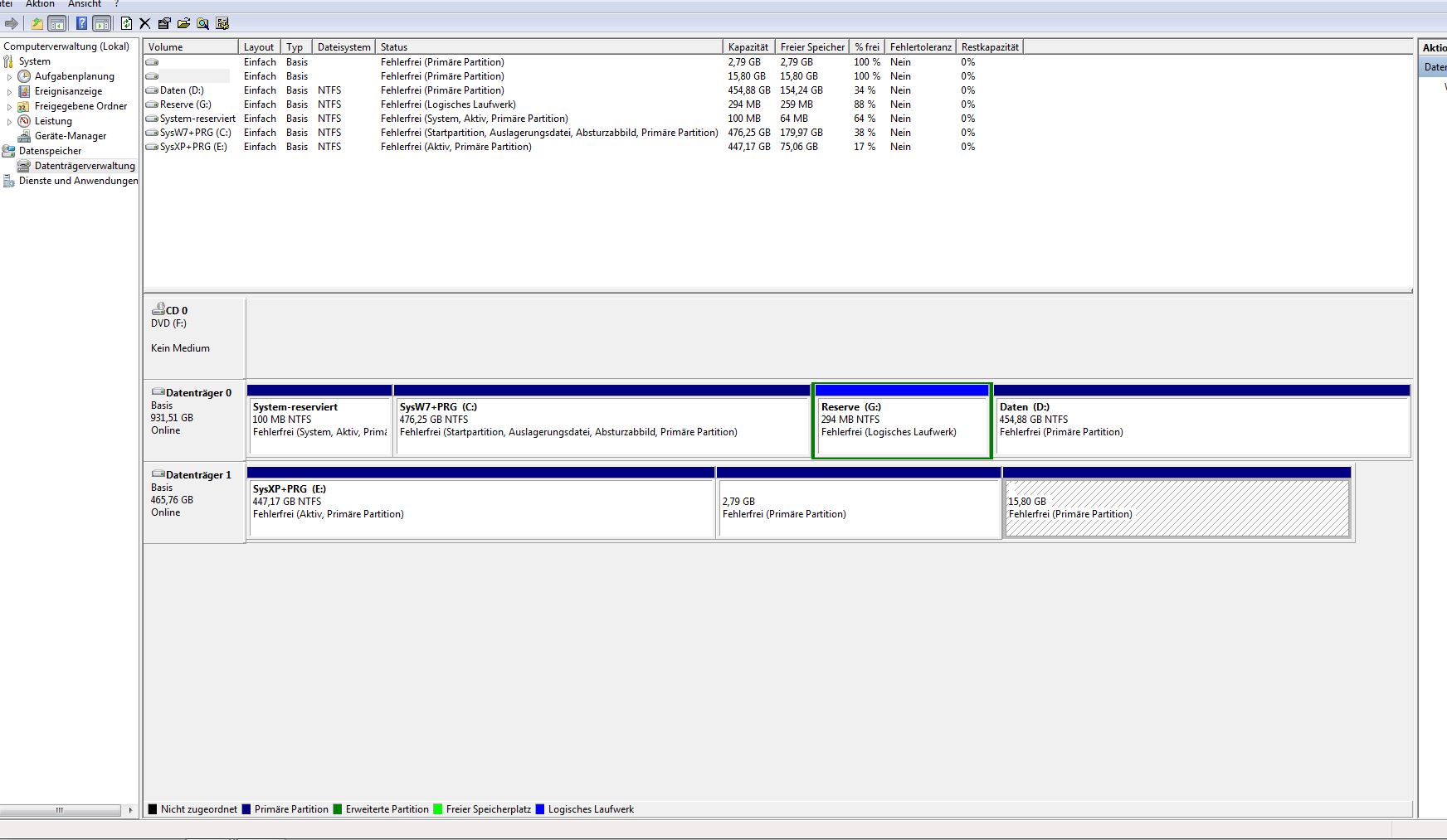

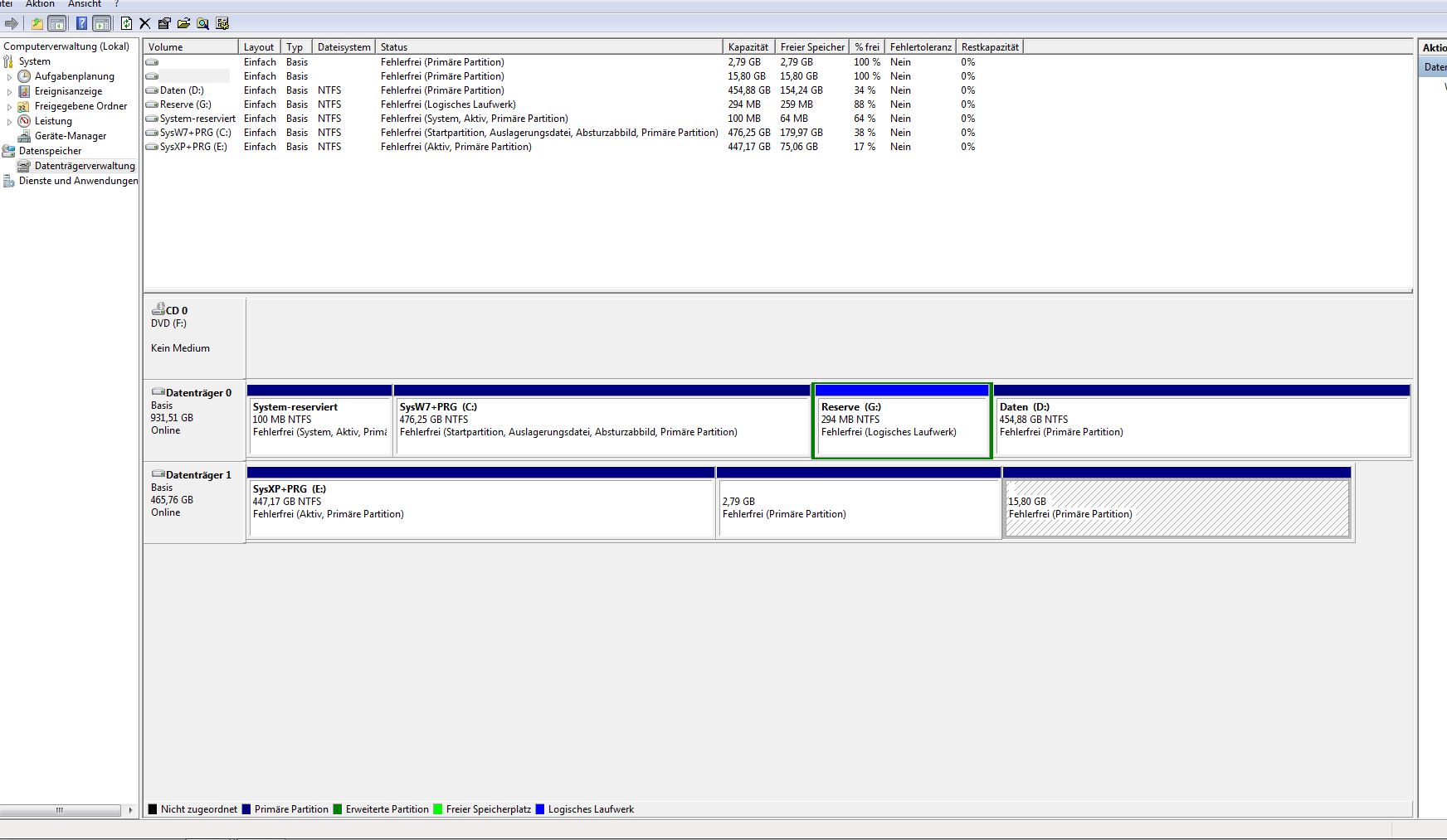

so sieht das normalerweise aus:
Die 15,8 GB ist Mint die 2,79GB ist swap
Datenträger 0 ist Win7 mit der 100MB Bootpartition
Datenträger 1 XP und Mint die 15,8 GB ist Mint ext4 die 2,79GB ist swap

hildefeuer schrieb:
in der Windows Datenträgerverwaltung müsstest Du doch die 80 GB sehen?Die Größe ist sichtbar. Wie werden denn die 2 Linux Partitionen (ext4 und swap) die Du eingerichtet hast angezeigt? Oder wird da eine zusätzliche Partition zur 120 GB Windows Partition angezeigt? Dann hast Du offensichtlich in einen nicht partitionierten Bereich installiert. Deine Platte hatte also über 120GB Speicherplatz! Die swap Partition ist für die Bereitschaft. Da wird alles aus dem Arbeitsspeicher gespeichert bei Standby. Deshalb sollte die Größe dem RAM (Arbeitsspeicher) entsprechen (bei onboard Grafikspeicher abziehen).
Wenn Du keine swap konfiguriert hast, kein Wunder wenn Bereitschaft/Ruhezustand nicht geht.

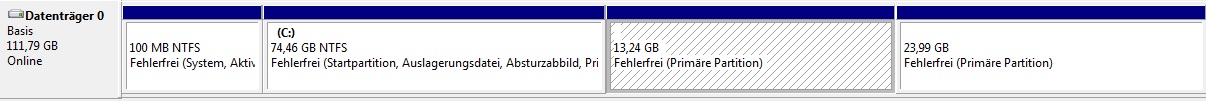

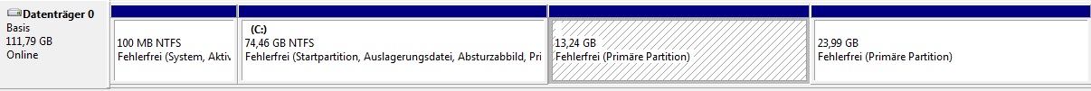

ist bei mir glaub auch so ähnlich. die 13,24gb müßten das mint sein und die 23,99gb der swap oder?
nein das kann nicht die swap Partition sein. Viel zu groß. Sollte dem RAM entsprechen. Zunächst einmal klären ob die überhaupt als swap konfiguriert ist.
ich hab 24gb ram. das würde dann hinhauen.
wie, wo sieht man ob das eine swap Konfiguration ist?
na gut damit 24GB RAM hatte ich nicht gerechnet! Allerdings ist fraglich, ob das BIOS das überhaupt erkennt und diese 24GB auch angesprochen werden können. Da kann das Problem liegen.
