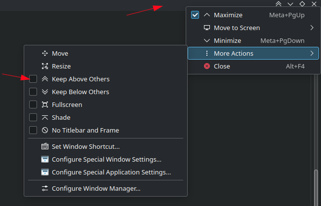

du kannst in einem Terminal ein tail -f /var/log/syslog bzw tail -f /var/log/messages mitlaufenlassen und zum Zeitpunkt des Hängers schauen was gerade passiert. Rechsklick auf das Fenster und unter More Actions kannst du es immer im Vordergrund halten.
Das geht im Nachhinein auch, nur müsstest du dir die genaue Uhrzeit merken, damit du dann im Log schauen kannst was zu dem Zeitpunkt passiert.
Befehl: journalctl --since "5 minutes ago"

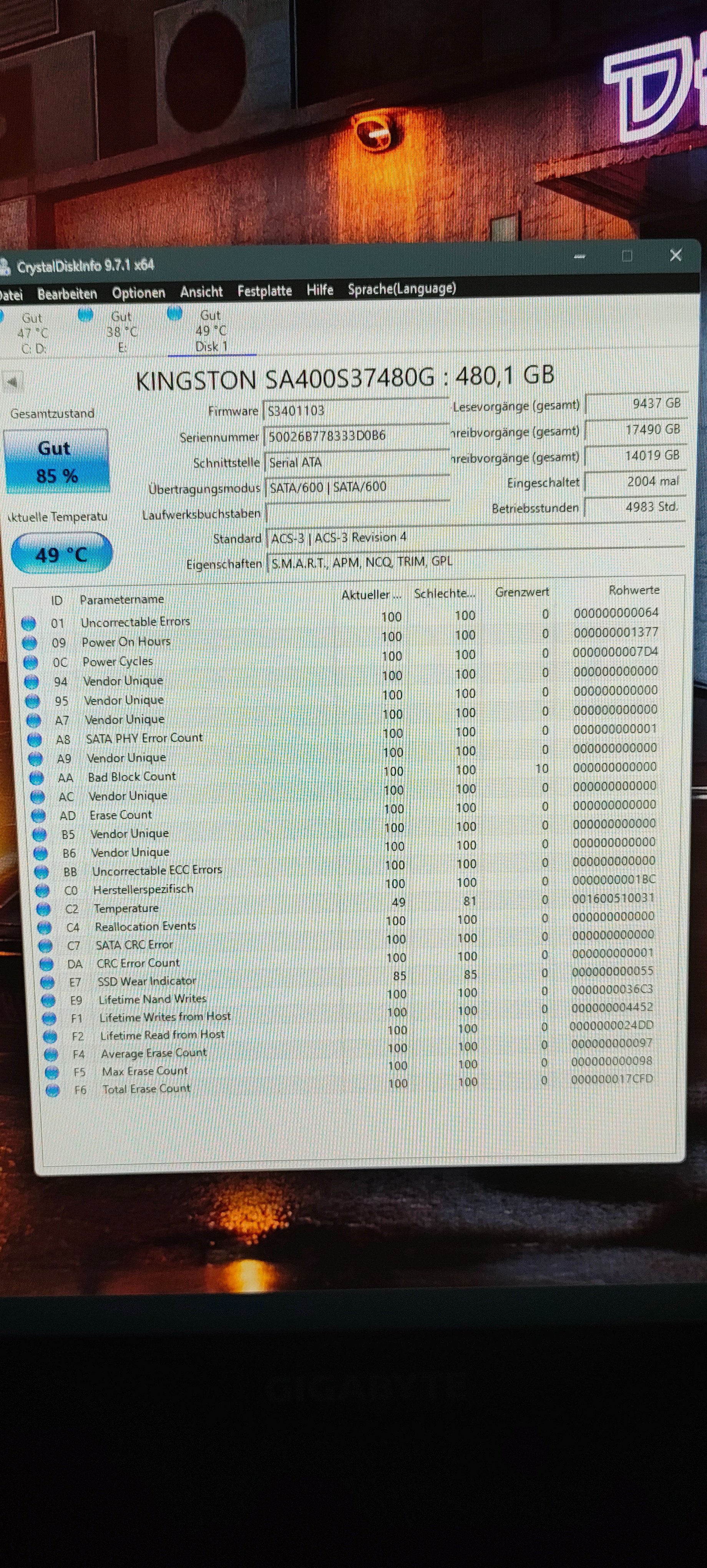

@fixedwater ja ich bin auch bei der SSD auch wenn ich an den smartwerten nichts erkenne .

Die Temps der Datenträger sind ziemlich hoch !!
Wurde die thermal gestresst?
Der Maximalwert der SATA-SSD ist mit 81°C viel zu hoch !!!
Oder kann es sein, dass die Arc nicht ausreichend Belüftung erhält.
Funktionieren die Lüfter der Arc-Grafikkarte?
Wie sieht es mit Gehäuse-Lüftern aus?
@Tanzmusikus Das doch sogar noch SATA. Aber egal, da sind schon uncorrectable Errors.
Vielleicht doch wirklich die Ausgabe von dmesg hier mal posten, @RzumK ?
Da stehen in den Rohdaten aber 64 Uncorrectable Errors, auch wenn das Tool es als "Gut" anzeigt.
