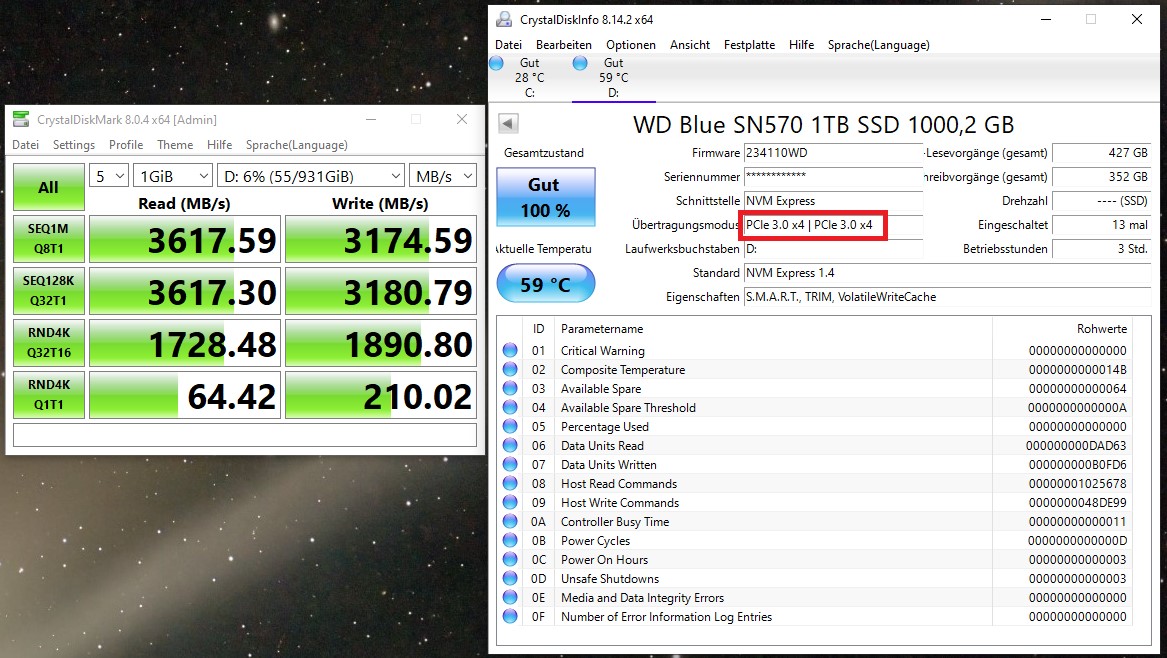

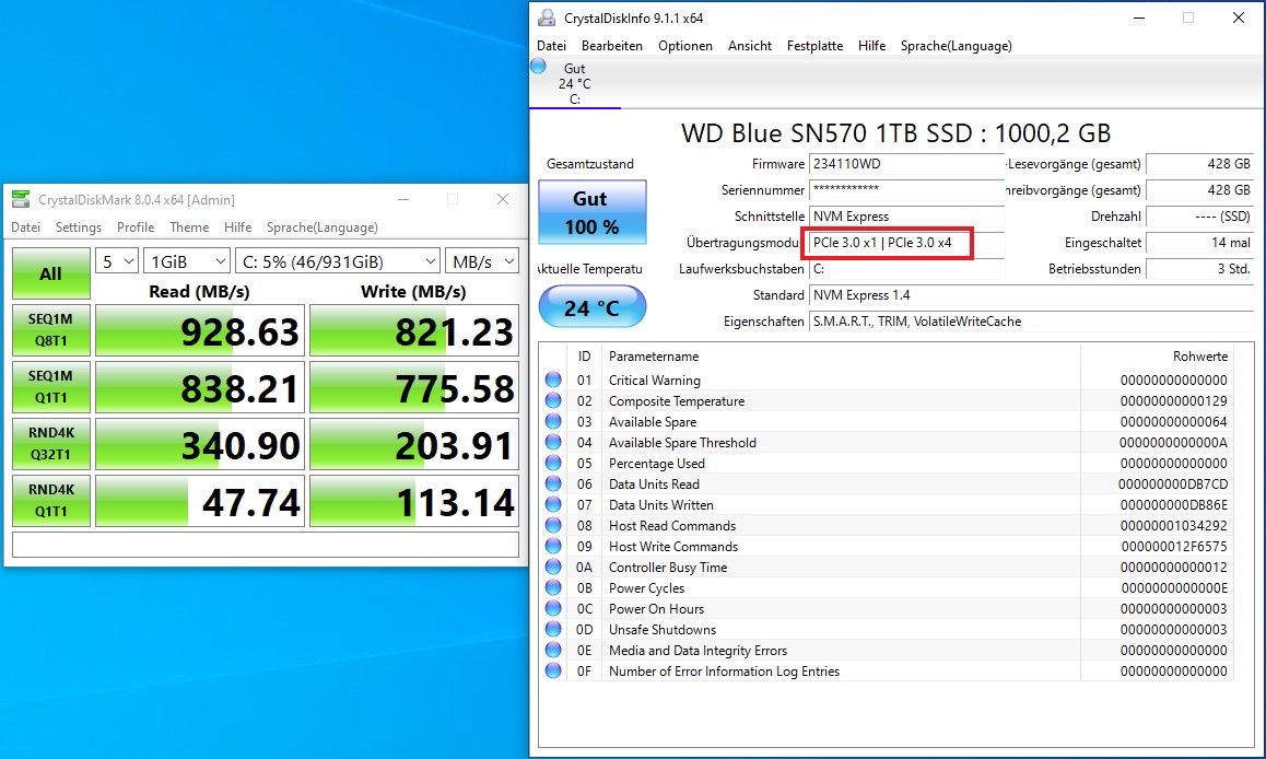

Die SSD wird lediglich mit PCIe x1 angebunden angezeigt, statt mit eigentlich x4. Die gemessene Übertragungsrate passt dazu.

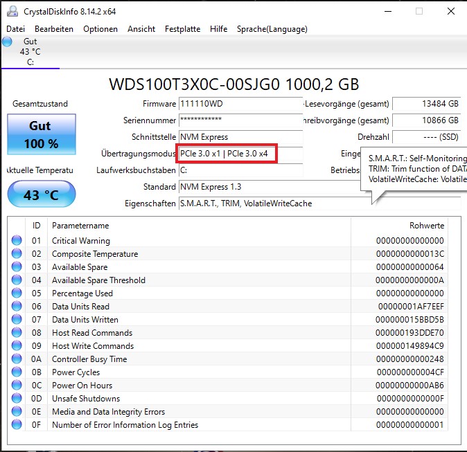

In meinem Haupt-PC (B450-Mainboard mit Ryzen 5700X) wird sie korrekt erkannt und liefert auch die richtigen Übertragungsraten. Wenn ich die SN750 aus meinem Haupt-PC ins LIVA einbaue, wird auch diese nur mit x1 statt x4 erkannt. Dazu siehe Screenshots.
Ist eben nur eine Lane angebunden, der Ryzen 3200G hat eben auch nicht so viele.
Spielt im Endeffekt aber keine Rolle, mit dem 3200G kannst du eh nicht mehr Bandbreite ausnutzen.
phm666 schrieb:
Wenn man sich diesen Test hier anschaut, hat ECS wirklich nur eine Lane angebunden. Warum das aber nicht dokumentiert ist, ist etwas rätselhaft. Alleine hast du das Phänomen also nicht.
https://pcper.com/2022/08/liva-one-a300-amd-socket-am4-mini-pc-barebone-review/
Puh, also das wäre schon frech, vor allem, da man in jeder Spezifikation PCIe 3.0 x4 findet.
Das kann ich mir fast nicht vorstellen, habe jetzt auf die Schnelle im Netz aber auch keine Aufteilung der Lanes gefunden. 4 Lanes für den M.2 gehört aber eigentlich gefühlt ja zum Standard.
Update:
Wahrscheinlich lag es tatsächlich an der CPU. Ich habe inzwischen auf einen 5700G gewechselt und hier ist die SSD mit x4 angebunden.
