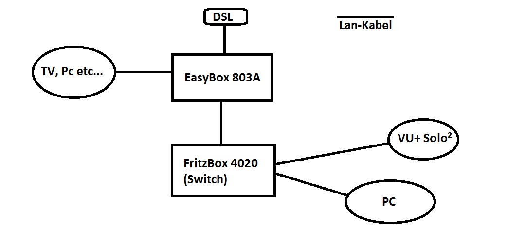

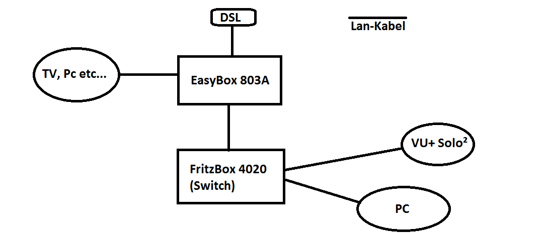

Hier mal eine kurze Darstellung meiner Verbindungen: Unbenannt.png
Ich habe das Lan Kabel von der EasyBox and der FritzBox am Lan-Port stecken, sowie auch den PC und die VU+ Solo².
Ich hatte mit meinem alten Router genau diese Verbindung aufgebaut und konnte problemlos mit z.B. dieser URL:
http://192.168.2.101:8001/1:0:19:2B66:3F3:1:C00000:0:0:0:
streamen. Allerdings kann ich das mit dieser Konfiguration mit meiner jetzigen FritzBox leider nichts...

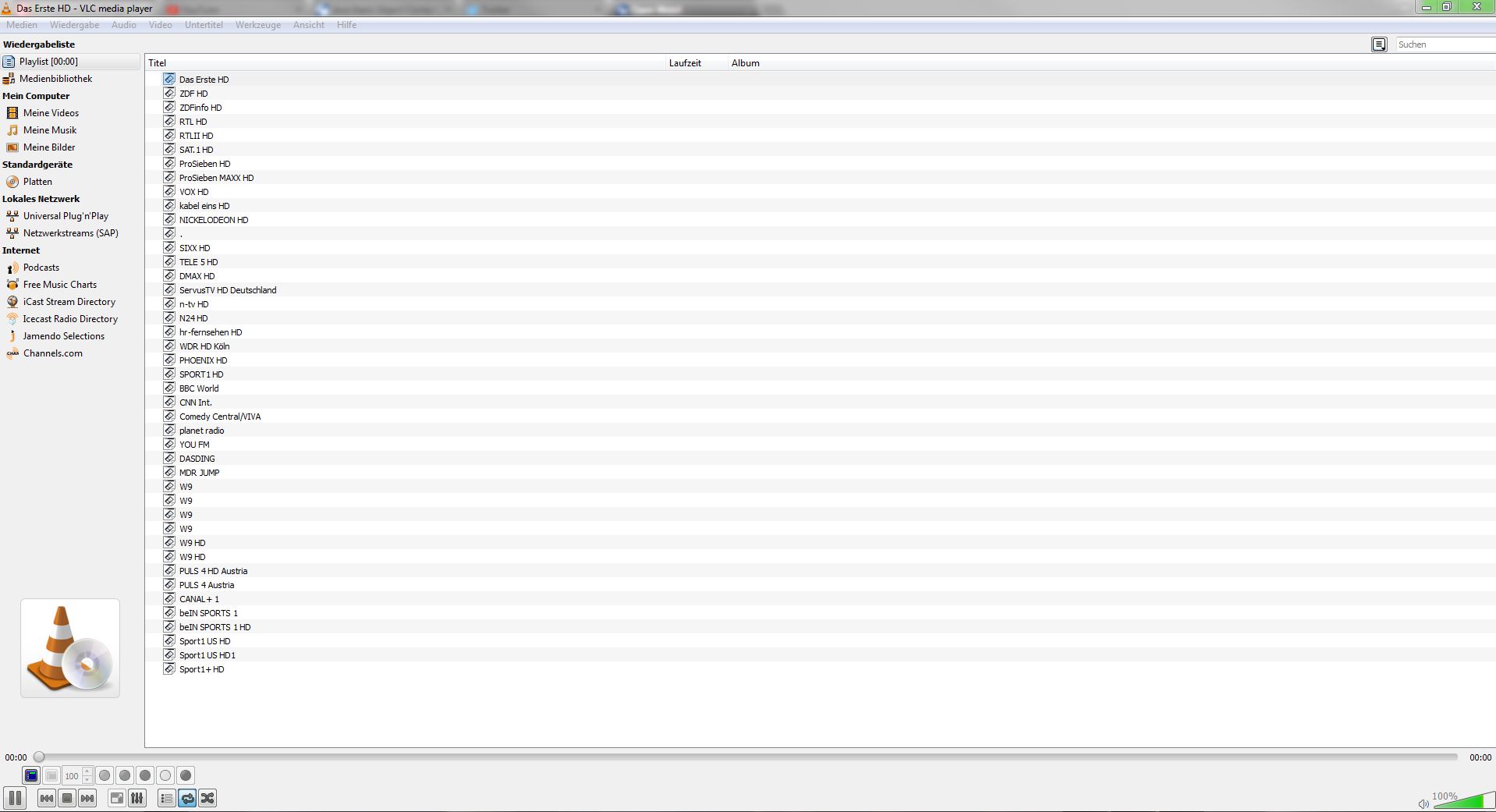

Ich kann aber Filme die ich bereits aufgenommen habe streamen, nur kein LIVE BILD!
Die URL zum streamen für bereits aufgenommene Filme sind z.B.:
http://192.168.2.101:80/file?/hdd/movie/vox_nachrichten.ts

Welche der Kisten macht denn den DHCP Server und welche IP hat der PC? Welche hat die Vu+? Also nicht das was du denkst was sie haben sollen, sondern das was sie tatsächlich haben.
Solange die Geräte im gleichen LAN-Segment hängen (Broadcastdomäne) ist es egal, ob du eine FB hast oder nicht, die hat damit eigentlich nichts zu tun, solange sie wirklich nur Switch ist.
Warum hast du einen Router als Switch? Ein Switch ist doch viel billiger? Oder soll das zugleich auch ein WLAN-AP sein? Oder hast du zwei getrennte Netze, die kaskadiert sind?
Alsoooo. Die EasyBox übernimmt den DHCP Job und ist erreichbar unter der IP 192.168.2.1
Folglich ist der PC und der Rest im ganzem Netzwerk auch unter 192.168.2xxx zu erreichen!
Der PC auf dem ich das Live Bild empfangen möchte hat die IP: 192.168.2.102
Die VU+ Solo² hat die IP: 192.168.2.101
Ich habe die FritzBox als Switch konfiguriert und mir keinen normalen Swicht gekauft, da sie, wie du schon sagtest, auch als Wlan AP operieren soll. Warum ich zwei Router habe?
Weil die beiden "Objekte" räumlich so getrennt sind, dass sie nicht im selben Stromnetz sind, ergo kein D-Lan möglich...

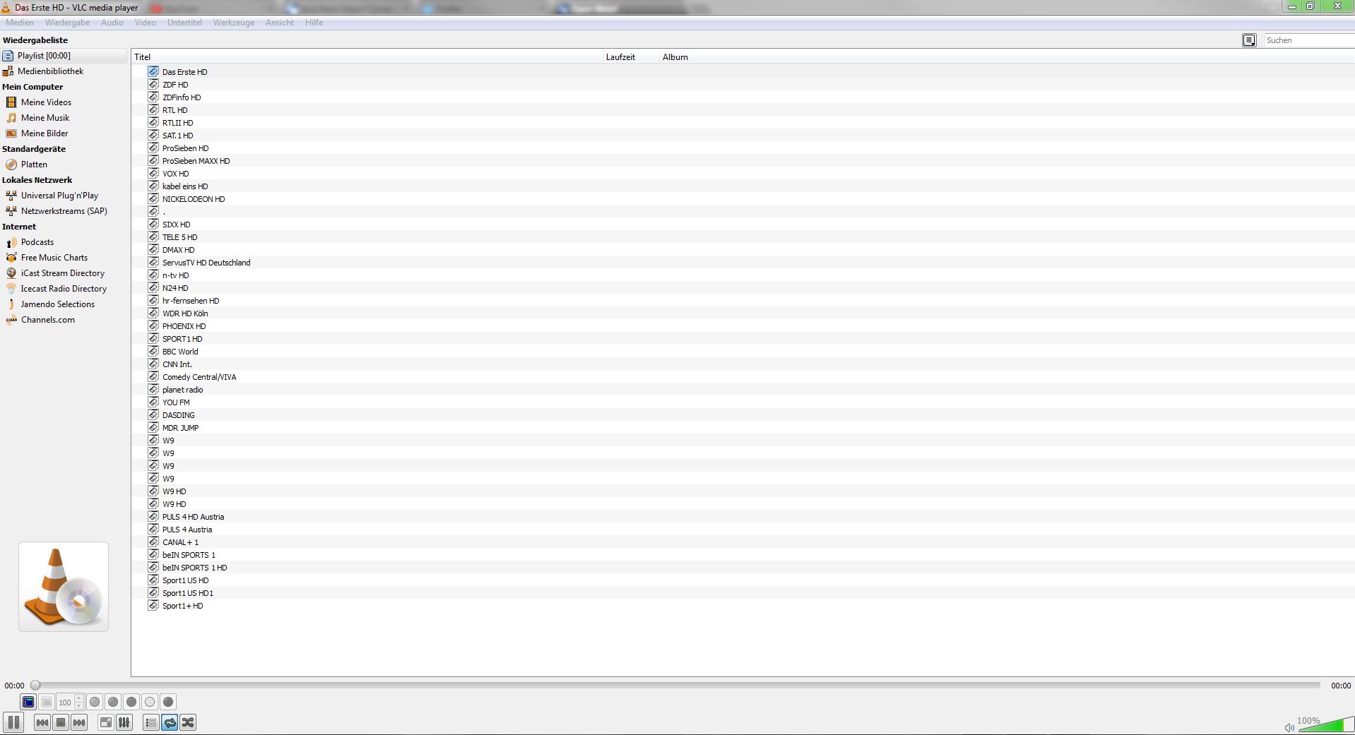

Ich habe es gerade probiert von meinem iPhone aus per App und unter der Lokalen IP zu streamen und da funktioniert es...
Woran könnte es liegen?

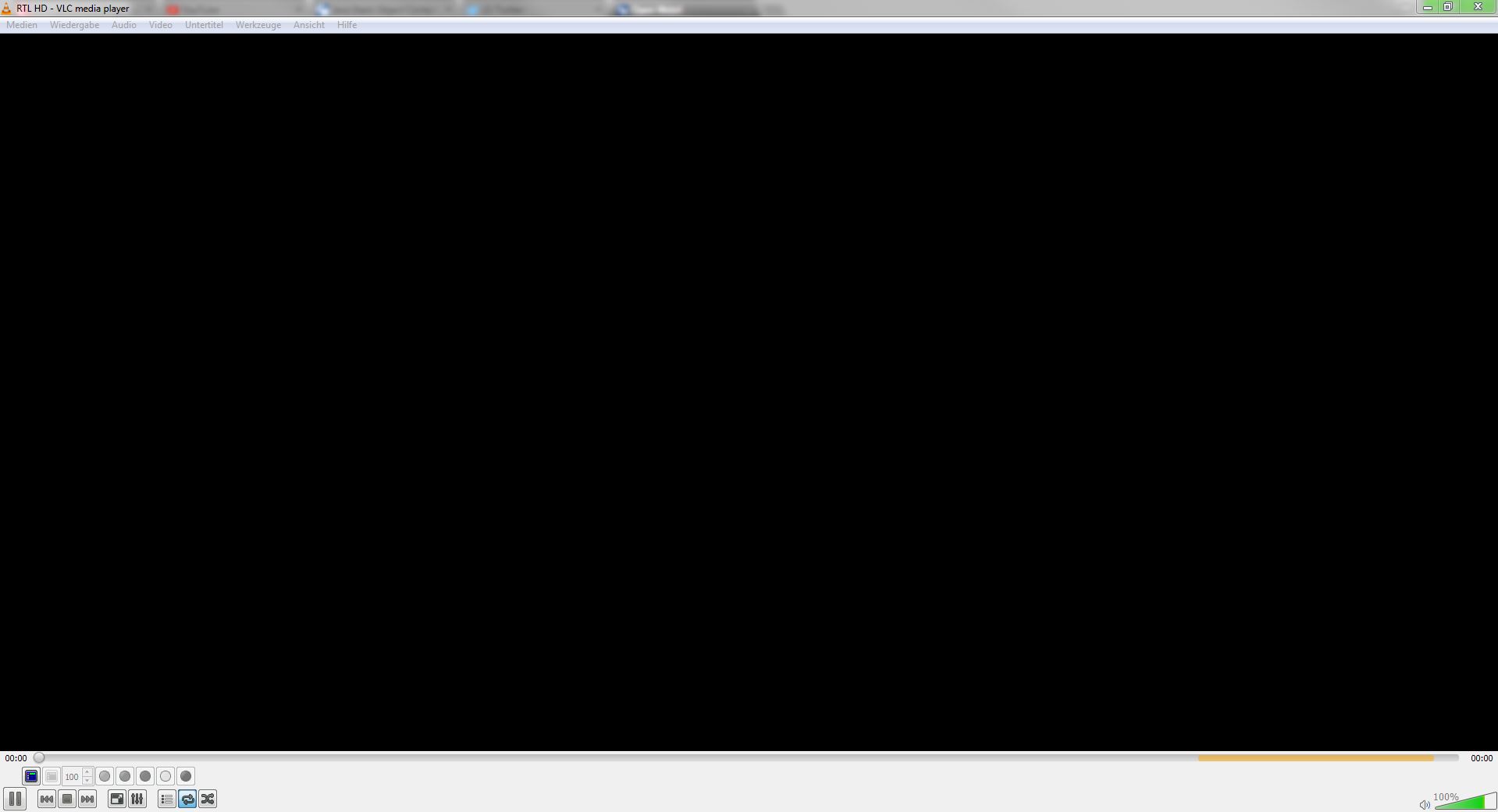

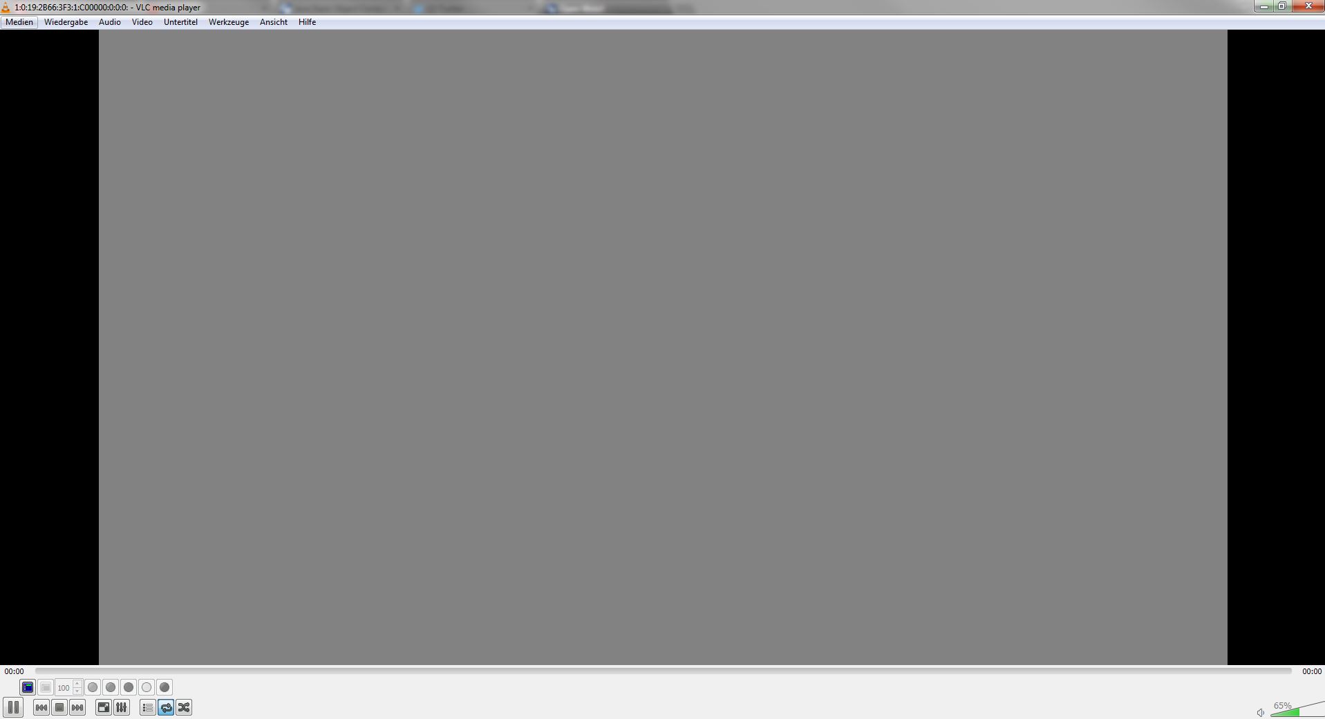

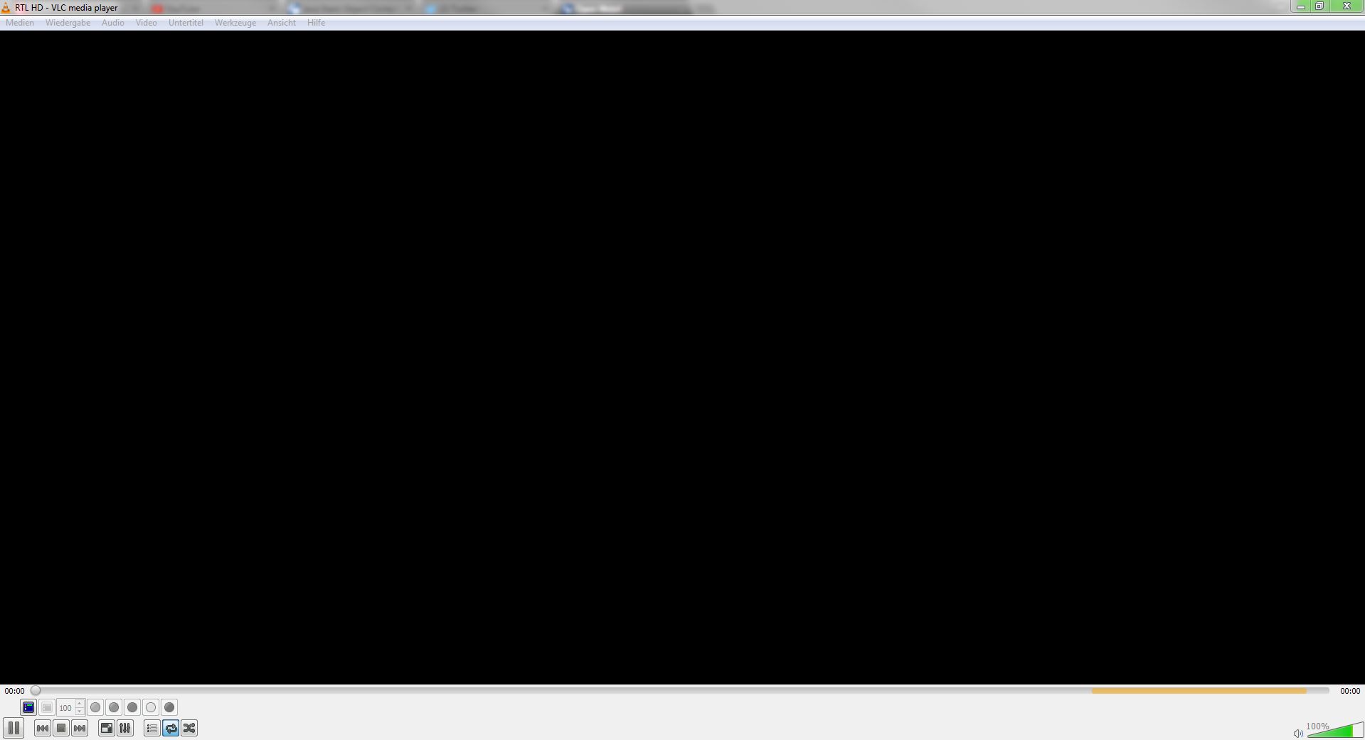

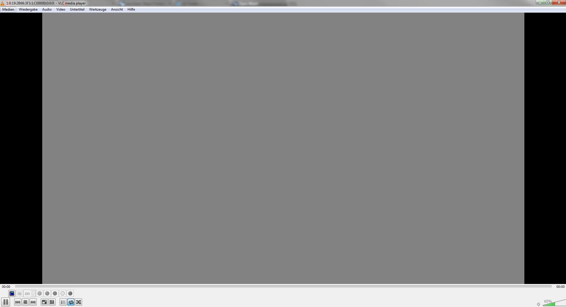

Also ich habe es jetzt noch einmal probiert und ich weiß nicht woran das bitte liegen kann?!
Ich habe anscheinend eine Verbindung. Doch Bild kommt nicht an...
Wenn ich auf einen Sender klicke, springt kurz der Timer auf 00:01 und dann bleibt er aber weider auf 00:00...
Was kann das sein?
