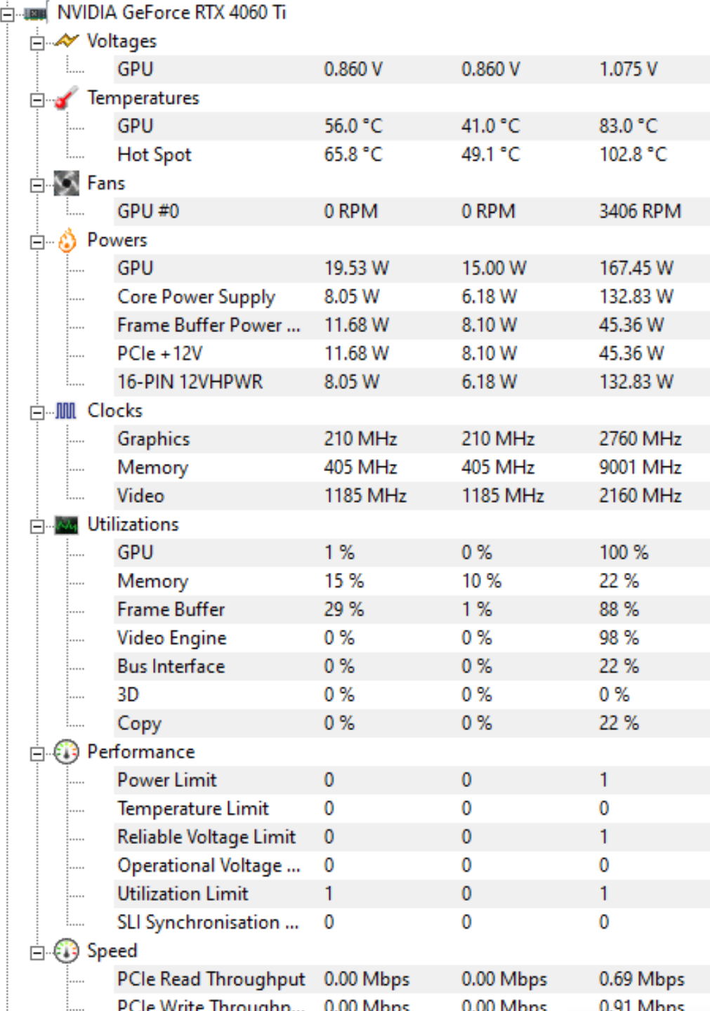

Das ist nicht der Hotspot das ist die GPU selbst, der Hotspot geht bis auf 102 hoch.
Im Anhang noch einen Screenshot vom HW Monitor.
Gruß
