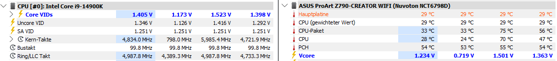

Das ist aber nicht der effektive Takt. Suche mal Ring/LLC-Takt. Da siehst du, was wirklich anliegt.Regonaut schrieb:
Mal nebenbei ganz interessant ... oder eher erschreckend. Ich habe soeben auf das neueste BIOS aktualisiert. Schaut euch mal die Werte an:
Ich dachte, mich haut's gleich vom Stuhl.
Das sind die neuen Intel-Standard (FailSafe)-Einstellungen. Also das, was der unbedarfte User präsentiert bekommt, wenn er nichts manuell anpasst. Also ich weiß nicht ... einen Fortschritt sehe ich da nicht.
Regonaut

Ja hab ich ausgeblendetRustyGunFighter schrieb:Das ist aber nicht der effektive Takt. Suche mal Ring/LLC-Takt. Da siehst du, was wirklich anliegt.
Was ist den jetzt bei SVID Behavior ausgewählt?
WORST CASE Kartoffelmodus
1,5V+ 🔥
