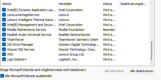

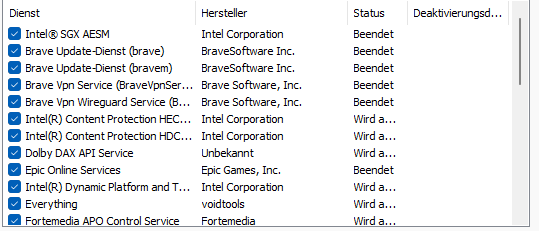

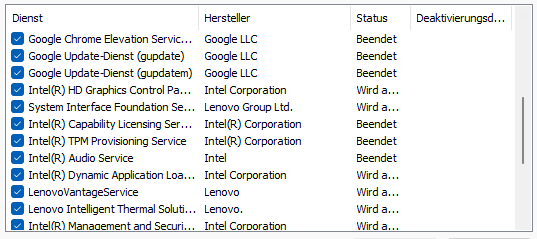

Entschuldige meine späte Antwort. Ich habe irgendwie die Email übersehen.
Wenn ich das mache, laufen noch 18 aktiv ausgeführte Dienste und mehrere, die beendet wurden.
Hi, hier sind die Screenshots! Danke ;)
Brave, epic, Google, Mozilla und Logi können meiner Meinung nach bedenkenlos raus (abhaken).
Immer einen Dienst nach dem anderen, testen und den nächsten.
Danke schön! Woran erkenne ich, dass etwas nicht abgehakt werden sollte?
Sachen, die dauernd zur Verfügung stehen müssen, sollte man im Autostart belassen (Intel, Realtek, Lenovo).
