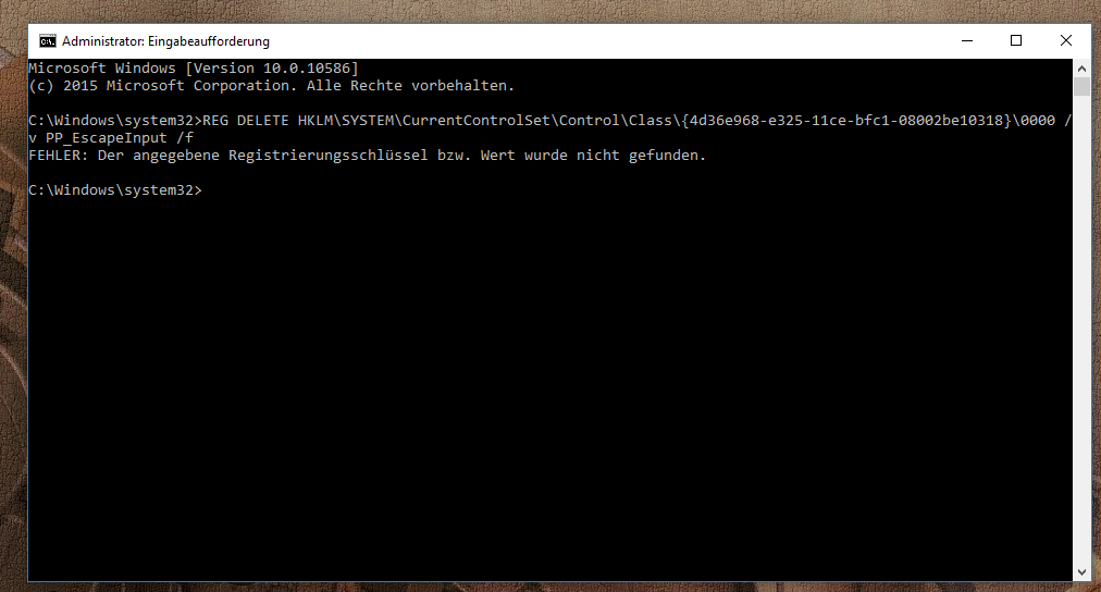

Hab den Command eben in CMD copy-pasted.
Mit dem Ergebnis (auch schon neu gestarted und nochmal getestet):

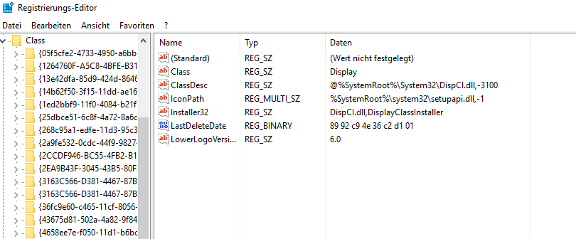

Danach hab ich selbst noch über regedit einen Blick in das Verzeichnis "HKLM\SYSTEM\CurrentControlSet\Control\Class\{4d36e968-e325-11ce-bfc1-08002be10318}" geworfen. Hier das Ergebnis:
Windows 10 pro
AMD beta Treiber 16.6.1
Der Command gehört aber schon in CMD, oder?

Euch ist schon klar, dass sich der Lösungsgeber nem0 verschrieben hatte. Richtig lautet es so:
REG DELETE HKLM\SYSTEM\CurrentControlSet\Control\Class\{4d36e968-e325-11ce-bfc1-08002be10318}\0000 /v PP_CNEscapeInput /f
Auch wenn das Problem jetzt Monate später evtl. mit Crimson 16.9.1 Hotfix erstmal gelöst scheint ...
Grüße, MiMo
