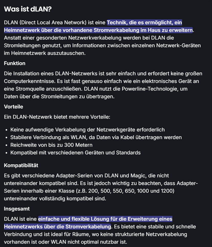

Warum erwähnt keiner DLan?
Wenn kein Kabel vorhanden und es Strahlunsarm sein soll dan bleibt nur DLAN Adapter.

Weil:
  1. DLAN aufgrund seiner Strahlung gerne Probleme mit DSL verursacht
  2. Ich es nicht so verstanden habe, dass es um die Strahlung geht (das wäre auch Quatsch, da es dann im Nebenraum strahlt), sondern kein Gerät in Kibderreichweite sein soll.
