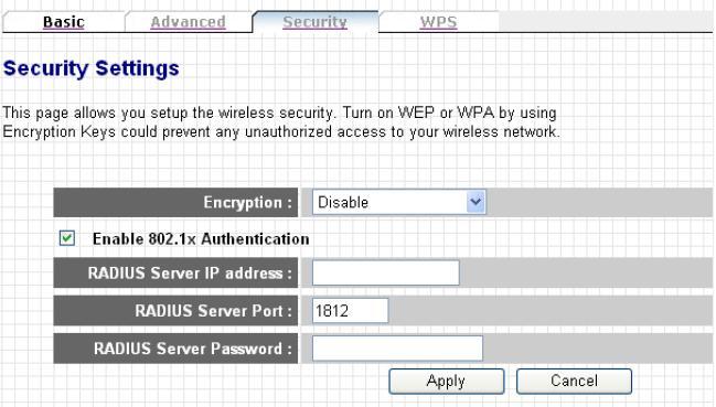

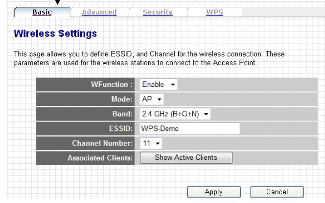

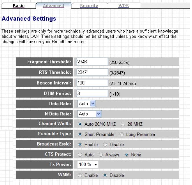

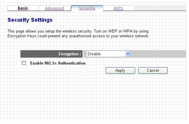

Hallo.

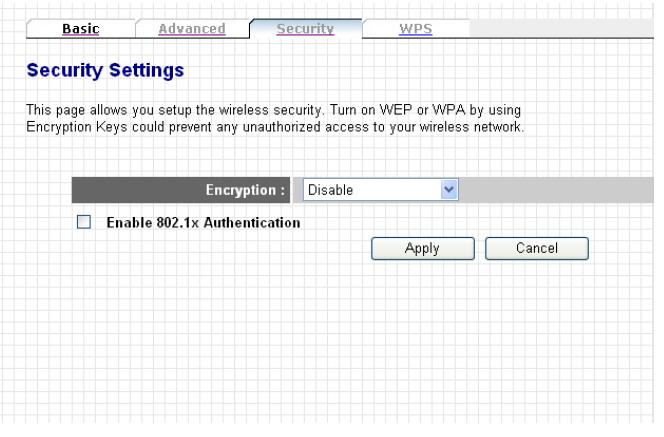

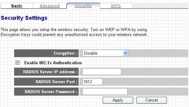

Ich habe gerade das Problem, dass man bei diesem oben beschriebene "LogiLink Wireless LAN 802.11n Projector Server" eine "Wlan Ip hat". Das bedeutet, alle Computer, die mit diesem Exitpoint sich verbinden wollen über Wlan, muss diese besondere Ip im Protokoll besitzen (Die Wlan Ip ist laut Bildschirm/Beamer "10.30.40.1") Ich kann euch gerne Screenshots von dem Webinterface zeigen, vielleicht weiß einer von euch, wie man diese Ip vielleicht deaktivieren kann, damit jeder Rechner eine Ip zugewiesen bekommt.
Hier sind die 4 Screens von dem Interface. Vielleicht weiß einer von euch Rat. (Sind Screens aus der Benutzeranleitung, also keine persönlichen).
Langsam komme ich nicht mehr weiter. Diese Wlan Ip stört mich eben. Alle Geräte mit automatisch beziehen, bekommen keine Zuweisung...
Hat noch niemand so ein Gerät konfiguriert und weiß, ob man diese Wlan Ip deaktivieren kann?

So, nach längerem habe ich das Problem selbst im Griff bekommen.
Haben einen von Digitus dazugekauft (Genau das Selbe Menü und Modell, nur andere Marke drauf), weil dieser um einiges Leiser war.
Dort war das gleiche Problem, nur es lag an der Verschlüsselung, die dort als Mixed angegeben werden muss, sonst bekommt er keine Addresse. Dazu musste man dann, auf den Server zugreifen und im Browser diese besagte "Wlan Ip" ansteuern. Dort diesen Client downloaden und ausführen. Die Maschine generiert immer einen Logincode, ohne diesen wird man nicht durchgeschliffen, denn erst wenn man in dieser Software den Logincode eingibt, hat man Zugriff aufs Internet und bekommt eine Ip zugeteilt.
Natürlich hätte das auch mal in der Anleitung stehen können, aber wofür gibt es Arbeitzeit...
Falls jemand Probleme mit dem Gerät hat oder einen anderen Präsentation/Projector Server, kann er gerne hier fragen stellen. Bei uns in der Firma funktioniert das Gerät nun optimal.
