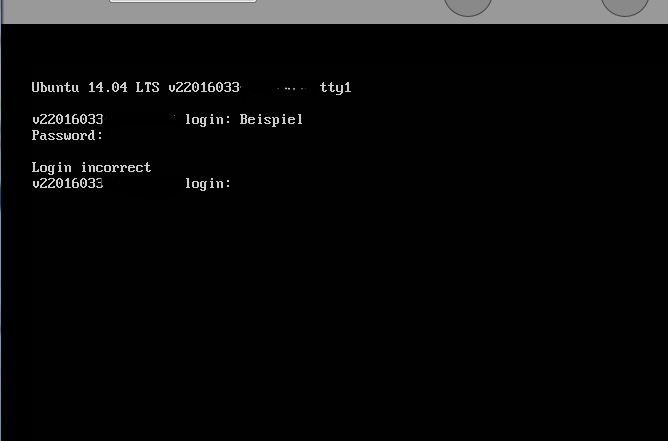

Hey Leute,
ich glaub einfach nur ich stell mich etwas dämlich an, hab aber schon alles ausprobiert und komme nicht wirklich weiter.
Habe mir heute bei Netcup einen Server gemietet weil ich einen TS drüber laufen lassen will.
Hab als Betriebssystem Ubuntu installiert, das hat auch soweit geklappt (bin über VNC Konsole rein).
Jetzt fragt er mich allerdings ständig nach einem Login (s. Bild)
Folgende Daten habe ich bekommen: (Passwörter geändert)
Ihre Zugangsdaten zu Ihrem neuen vServer sind:
Hostname: v22016033....
IP: 188.xxx.xxx.xxx
Root Passwort: Rootpasswort
Installationsinformationen / Daten automatisch installierter Software:
# Debian 64Bit Froxlor APT #
System:
IP: 188.xxx.xxx.xxx
Host: v22016033.........
MySQL:
User: root
Password: Passwortroot
User: froxlor
Password: Passwortfroxlor
DB: froxlor
Panel Credentials:
URL: http://188.xxx.xxx.xxx/froxlor/
Username: admin
Password: PasswortPanel
All login details written also to /root/logindetails.txt
Habe schon alles ausprobiert, aber komme nicht weiter. Wenn ich das passwort eingebe, zeigt es mir keinerlei Eingabe an (also keine Buchstaben, Zahlen, Sternchen oder leetzeichen, auch wenn ich 20 zeichen eingebe)
Installiert habe ich Ubuntu, nicht mehr Debian
Ich hoffe Ihr könnt mir weiterhelfen.
Gruß
Sherlock

Mal davon abgesehen das ich es schon recht varlässig halte einen Server sich zu mieten wenn man nicht mal weis wie man sich einloggt ( vom absichern dann mal ganz zu schweigen )
sollten das deine Daten sein
IP: 188.xxx.xxx.xxx
Root Passwort: Rootpasswort <-------- root klein
gruss
Das ist bei Linux normal. Wenn du ein Passwort eingibst, dann siehst du nichts. Keine Sterne, kein Blinken etc. Dadurch erkennt jemand der irgendwie auf den Bildschirm guckt was wohl eingeben wurde. Somit gibt's mehr Sicherheit. Also Tipp das Passwort mal ab und drück Enter ;)
Wenn du ein anderes Betriebssystem installierst, hast du bei der Installation auch einen Account mit Passwort angelegt.

3. Das dass die zugangsdaten sind dachte ich mir schon, allerdings nimmt der Sie nicht. Das waren die ersten die ich ausprobiert habe.
@Blablubb: Dachte ich mir fast dass er Sie nicht anzeigt :)
@Homini:
Danke für den Tip, das wars. Das hatte ich auch schon versucht, allerdings jetzt wo du's ansprichst... mir ist aufgefallen dass der 2. Name den ich angeben musste in kleinen Buchstaben geschrieben werden musste. Ich hab's immer mit Anfang groß geschrieben.
- Hat funktioniert
