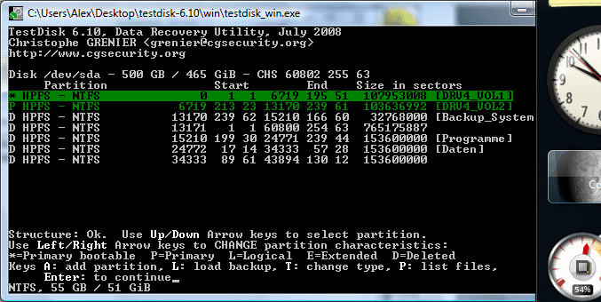

Edit: Habe einen Screenshot von testdisk angehängt. Es handelt sich um die unterste Partition. Auffällig ist, dass ihr Name nicht angezeigt wird.

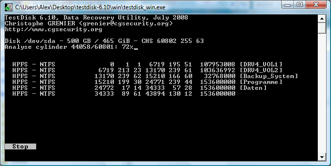

Dein letzter Screen ist während der tieferen Suche bei 72%.
Hat keine Aussagekraft.
Lasse mal die tiefere Suche fertig laufen und überprüfe die Partitionen auf Daten.

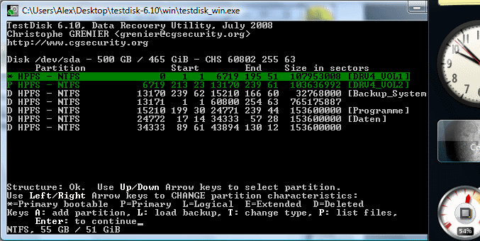

Nein, das war sogar noch während des Quicksearchs ;)
Der Deeper Search ist gerade erst fertig geworden. Anbei der Screen.
Was meinst Du mit "überprüfe die Partitionen auf Daten"? (Noch mal nebenbei: Nur EINE Partition macht Probleme, die die ohne Namen da steht)
