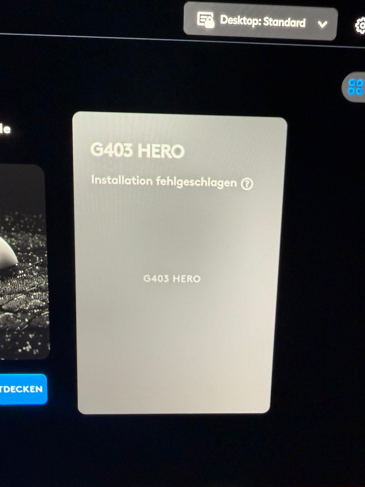

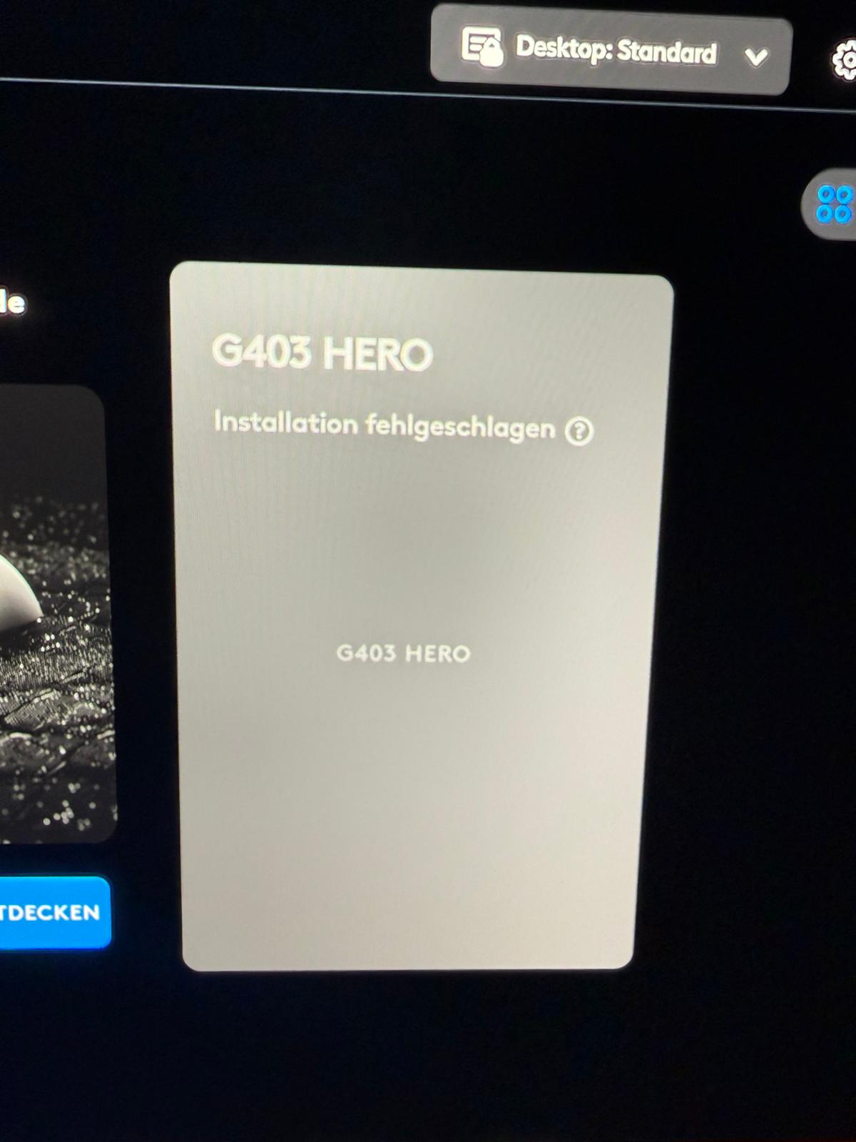

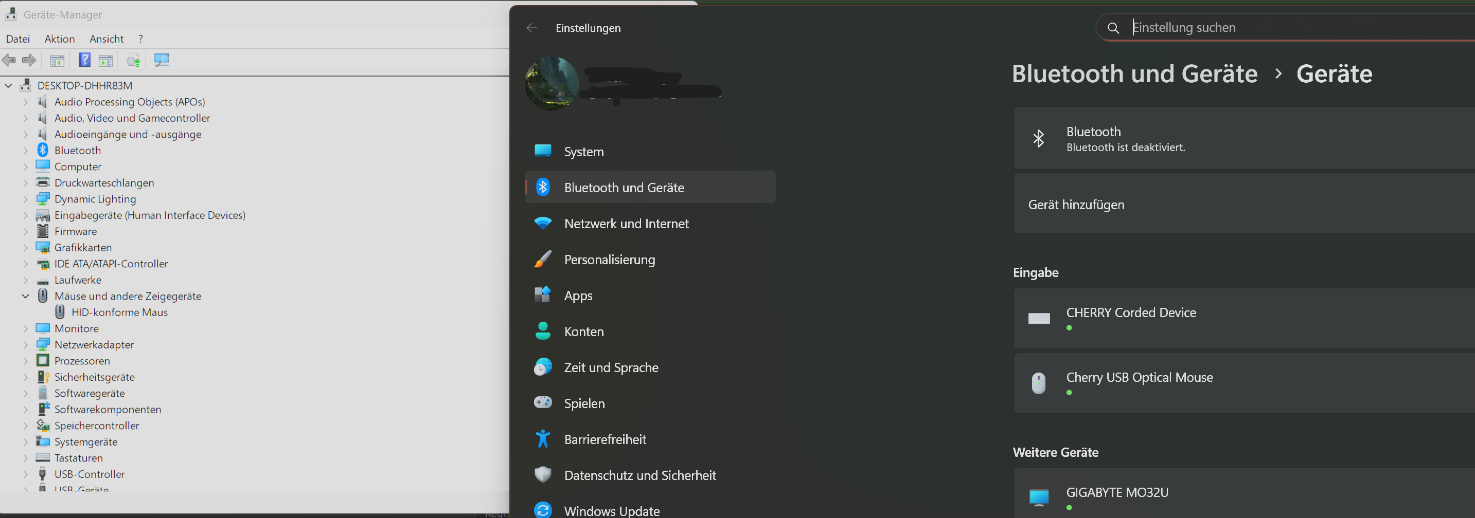

Direkt nach dem Auspacken und Anschließen wurde die Maus in G-Hub erkannt, ich hab mich gefreut und dann noch gleich auf update im g-hub gedrückt was für weitere Funktionen vorgeschlagen wurde (hätte ich besser lassen sollen aber wer kann sowas wissen <.<) direkt nach dem Update verschwand der Mauszeiger und tauchte seitdem auch nicht wieder auf (wow tolle aktion für ein modernes produkt im Jahr 2026). hab dann über google suche rausgefunden dass es ein Treiberfehler ist und die Maus in einer Device Firmware Update Loop Mode feststeckt GANZ TOLL! (sie erscheint und verschwindet sofort wieder instant im Geräte-Manager samt ,,ein neues gerät wurde an windows angeschlossen und wieder entfernt sound". In den Windows-11-Einstellungen wird die Maus als Bootloader angezeigt). Keine der zahlreichen angeblichen Lösungen, die ich bei Google und der AI Zusammenfassungen gefunden habe (,neustarten treiber und g-hub deinstallieren, andere USB Anschlüsse verwenden, energiesparen auf den USB Ports ausschalten, andere Logitech software verwenden etc.., hat das Problem behoben. Schicke sie jetzt zurück und hole wieder die M500s die funktioniert OHNE diesen G-Hub Scheiss. echt zum kotzen hätte echt gerne die G403 benutzt. Vielleicht schickt mir Euronics auch Ersatz. Frage ich morgen wenn ich es zurückschicke. AN ALLE: Auf jeden Fall kein Update im Logitech G-Hub machen außer es ist unbedingt nötig aus irgendeinem grund hat er die Software in der Maus zerschossen sodass sie nicht mehr erkannt wird. Die Cherry Ersatzmaus funktioniert tadellos an den USB Anschlüssen liegt es also auch nicht.

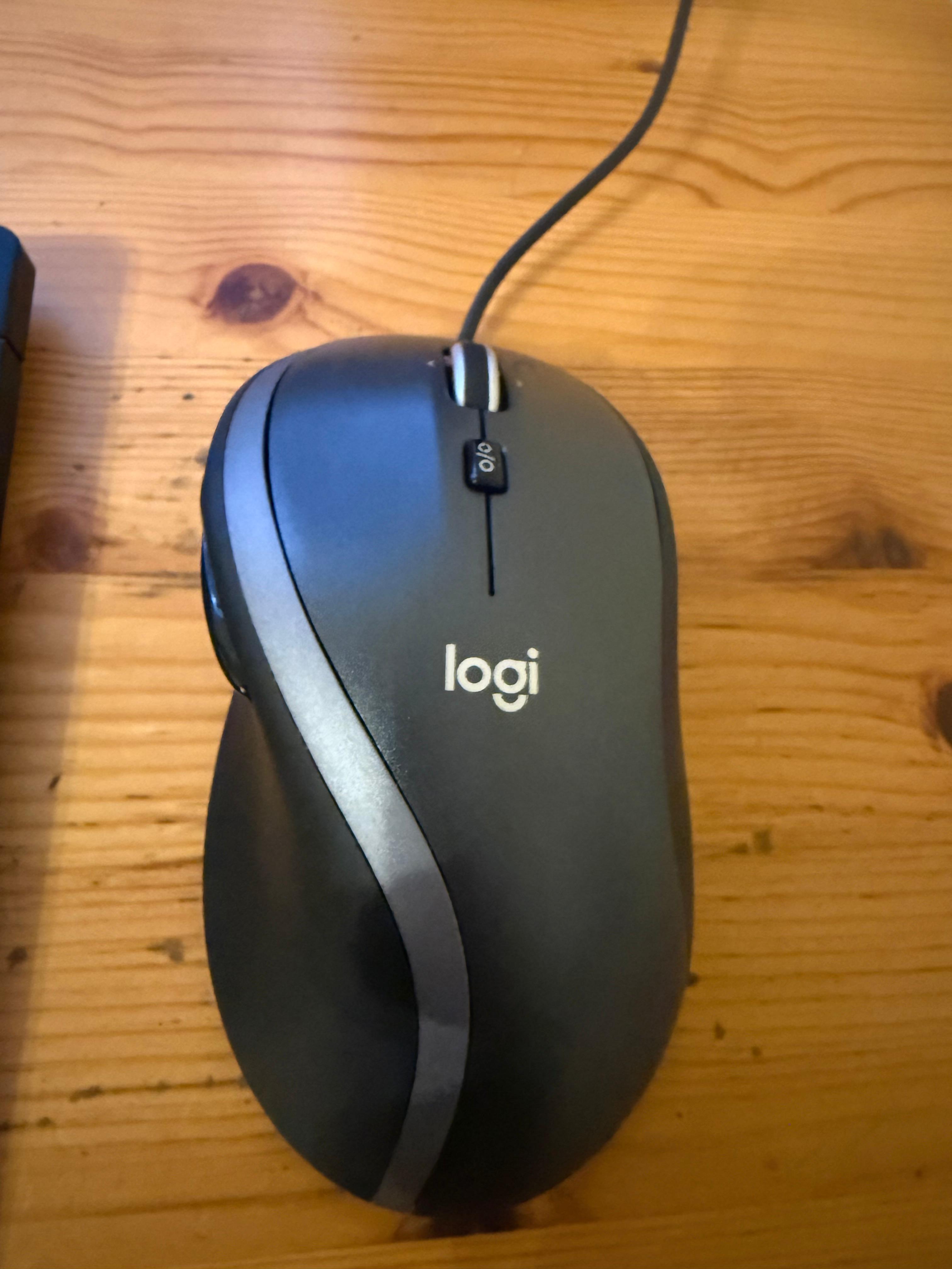

heh.
Liegt vor mir.
Beste Maus die je gebaut wurde. Nachdem ich einen Kabelbruch hatte, habe ich eine neue gekauft. War minderwertiger, teuer und hatte schlechte Software. Bin jetzt hat die M500s ein neues Kabel.
So Dinge haben einfach zu funktionieren
Reaktionen: Rainald

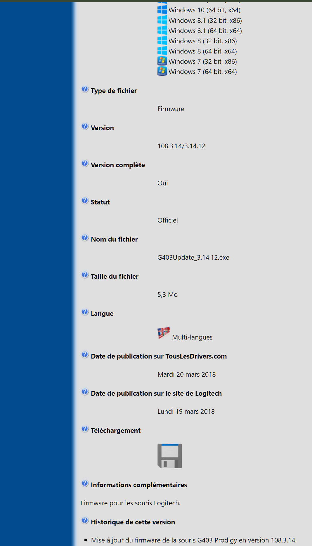

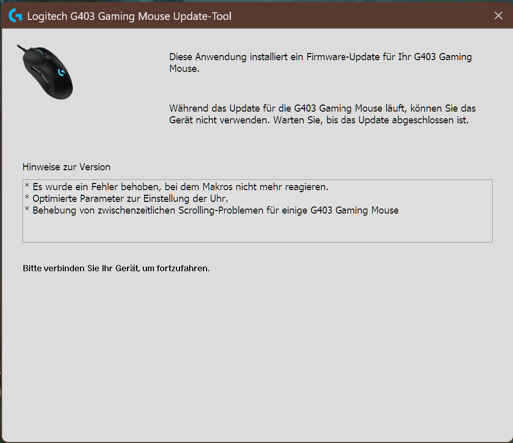

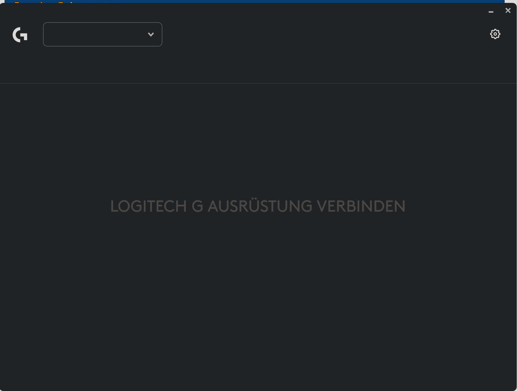

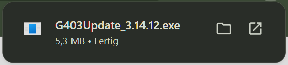

Danke für die Hilfe, aber da kommt nur dieses Fenster (siehe anhang)was sich nicht verändert auch wenn ich die Maus wieder aus und einstecke. Die ältere ,,Logitech Gaming Software" habe ich installiert aber da war kein \FWUpdate ordnerpfad drin. Die beiden anderen Programme da hatte ich auch probiert aber da hat sich nichts verändert bzw die haben auch nichts erkannt. Das einzige was ich noch nicht probiert habe ist der Onboard Memory Manager. Der wird allerdings auf der offiziellen Seite der Logitech Maus noch nichtmal gelistet glaube ich, aber ich probiere den trozdem mal.

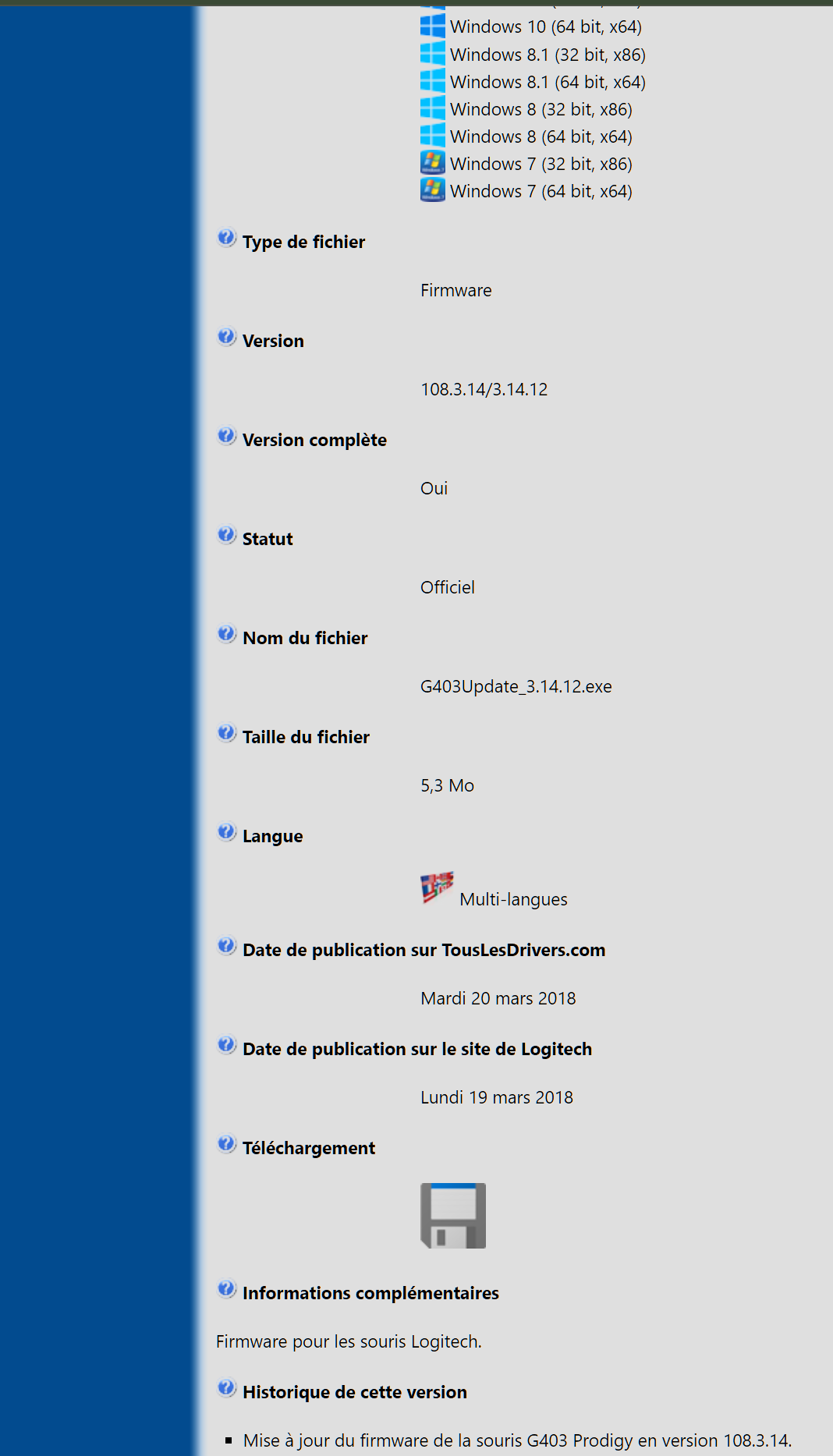

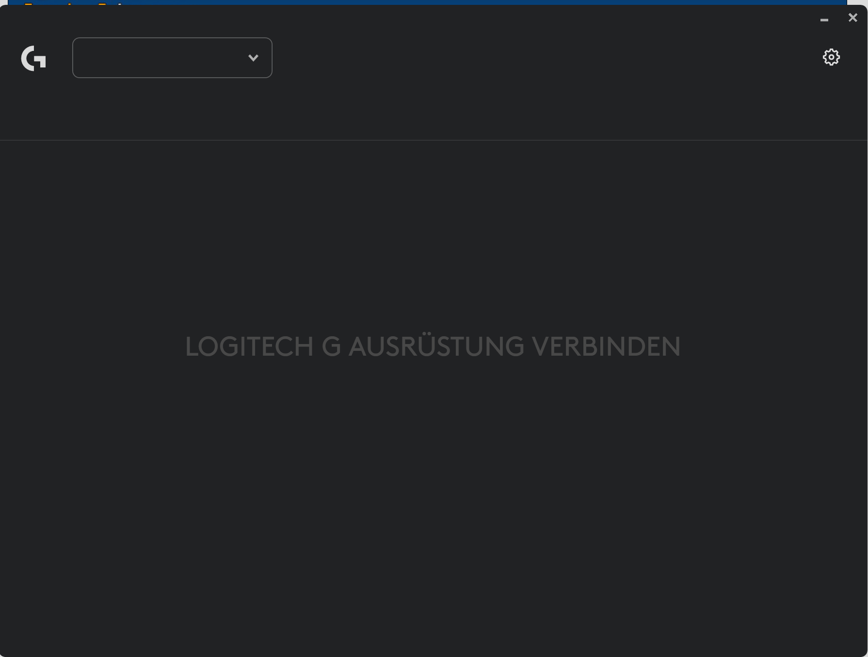

Der Onboard memory manager erkennt die maus auch nicht bzw sie blinkt immer noch und das update auf der französischen seite hatte ich bereits gefunden das erkennt die Maus auch nicht. Ich schick sie morgen zurück.

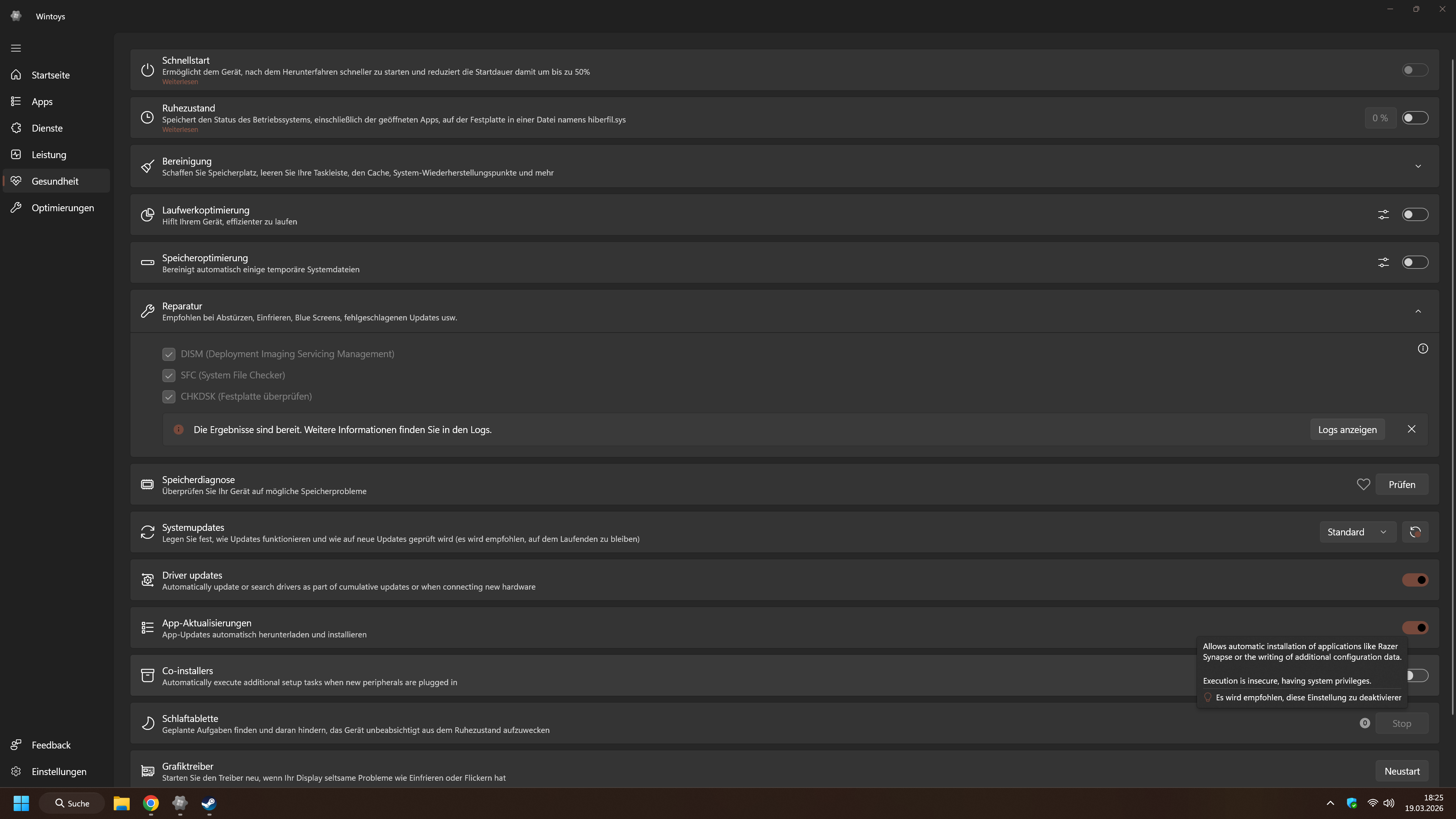

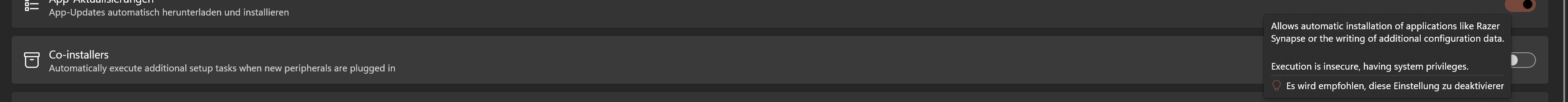

Lag es vielleicht an dieser Option die ich damals aktiviert (und hätte vor Anschluss der Maus hätte deaktivieren sollen) hatte? Kann ich leider nicht mehr testen ....
