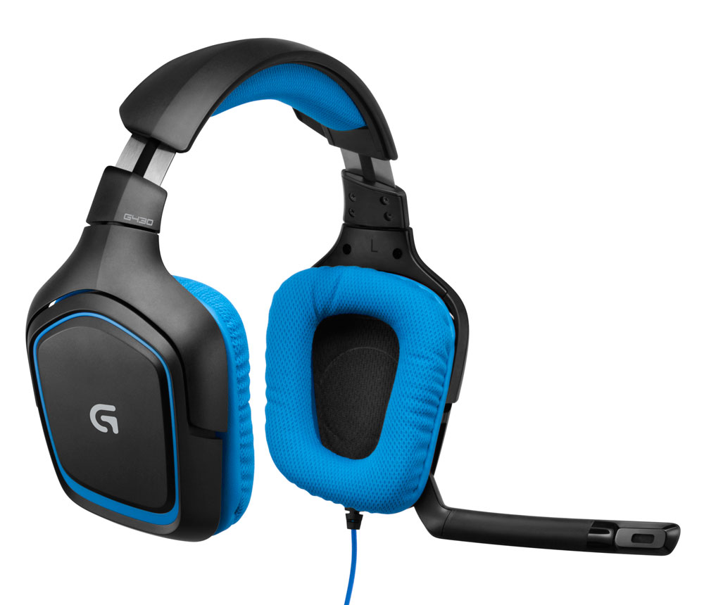

Habe mir vor über einem Monat ein Logitech G430 geholt, jedoch ging das gleich nach ein paar Tagen wieder zurück zum Händler da mir eine starke Rückkopplung aufgefallen ist.
Egal ob das Headset über die Tastatur, über die Soundkarte oder dem mitgeliefertem USB Adapter angeschlossen wurde,
es bestand immer eine Rückkopplung in einigen Programmen.
In Skype war es nicht so schlimm, jedoch hatten sich Leute auf Teamspeak und CurseVoice beschwert dass sie sich selber hören konnten.
In diesen Programmen hatte ich voice activation genutzt und es so eingestellt dass es gerade noch aktiviert wenn ich Rede,
jedoch aktivierte es sich auch meist wenn ein anderer gesprochen hat.
Nun habe ich vom Hersteller ein neues Headset (Händler hatte es zum Hersteller geschickt), erhalten und die Rückkopplung besteht im selben maße immernoch.
Wie kann ich das problem noch lösen?
Gibt es eine Software mit Rückkopplungsfiltern die universell mit anderen Programmen funktioniert?
Unter Windows gibt es zwar auch einige "effekte" aber diese funktionieren nicht wirklich.
Eine Rückkopplung bei Kopfhörern ist eigentlich ausgeschlossen, es sei denn es sind offene. Aber auch da muß entweder die Mikrophonempfindlichkeit extrem hoch eingestellt sein, oder Du hast die Kopfhörer auf extrem laut stehen.
Hast Du eventuell noch Lautsprecher an, die den Ton parallel ausgeben?
Nein. Nur die Kopfhörer.
Es sind die G430:
sehr seltsam ist auch, wenn ich über den schalter das Mikrofon stummschalte hört man beim Audioeingang immernoch alles was vom PC kommt.
empfindlichkeit hab ich schon so niedrig eingestellt wie möglich.
Oh, dann sieht es nach einem elektrischen Problem aus. Passiert das auch, wenn die Kopfhörer komplett ausgestöpselt sind?
Hast Du mal die Buchsen am Backpanel probiert, bzw. getauscht?
nein wenn die kopfhörer ausgestöpselt sind nicht.
Habe alle mögliche ein und Ausgänge probliert.
hmm, schau mal, ob bei dem Aufnahmegerät "Abhören" aktiviert ist und schalte es mal ab.
Stelle sicher, daß nicht zwei Ausgabegeräte aktiv sind. Das ist heute selbst bei VIA und Realtek möglich (Kopfhörer und Lautsprecher getrennt).
