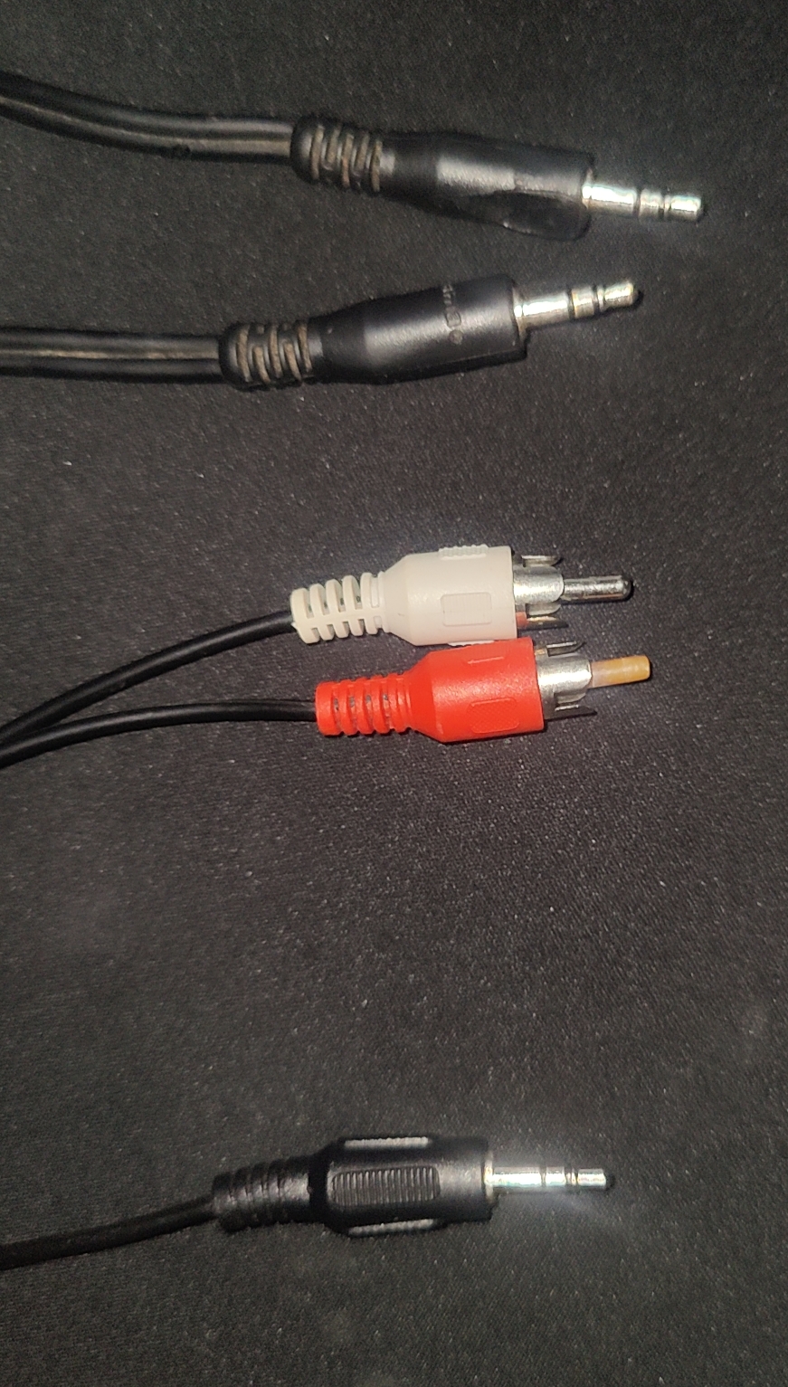

benutze für aux ein einfaches aux kabel und das andere ist ein chinch auf aux kabel
ich schau lieber nochmal nach aber das müsste bedeuten das beide kabel defekt sind

also für mich ist das rot/weiße ein chinch stecker, das andere ist für mich aux, ist daran was falsch?
aber ja das chinch kabel ist jetzt nurnoch mono aber wieso klappts beim aux kabel dann nicht?
die kappe vom pin steckt nicht in der anlage zum glück

Das ist jetzt nicht Dein Ernst oder? Der Stecker ist doch ganz offensichtlich defekt, wie soll er einen Kontakt herstellen und Signale übertragen?

du verstehtst das glaub ich falsch, die anlage hat 1x rot/weiß chinch eingang und 2x 3,5mm klinke, einmal am Subwoofer und einen am Hauptllautsprecher
wenn ich das chinch auf 3,5er kabel benutze geht der hauptlautsprecher nicht was ja logisch ist wenn das kabel defekt ist, was mir bis jetzt nicht aufgefallen ist
aber wenn ich das andere 3,5er kabel nehme was du auf dem bild siehst dann geht der hauptlautsprecher wieder aber die sekundäre nichtmehr obwohl das kabel intakt ist und ja stereo können muss
hoffe du verstehst jetzt was ich meine
Also der rote Cinch sieht nicht so aus, als würde der was leiten können. Wechsel mal Rot/Schwarz, ändert sich der funktionierende Lautsprecher?

@Smily der rote erzeugt noch einen kontakt in einer bestimmten rotationsstellung, brummt dann ganzschön
Entsorge das Kabel, es ist ganz offensichtlich defekt, wie man dem Bild entnehmen kann.

Aber ich bin doch richtig in der Annahme das eigentlich das im Bild obere Kabel für Stereo funktionieren müsste, das ist auch kein windiges Kabel und ist nicht defekt so wie das andere
beim auxkabel hab ich auch schon gedreht aber kein Mukks aus dem anderen Lautsprecher
Woher weißt Du so sicher, dass das Kabel nicht defekt ist? Funktioniert es problemlos an einem anderen System?
Ja, das war nie mein Kabel, ein Spezl hat's mir vor kurzem erst gegeben und bei ihm hat Stereo funktioniert
