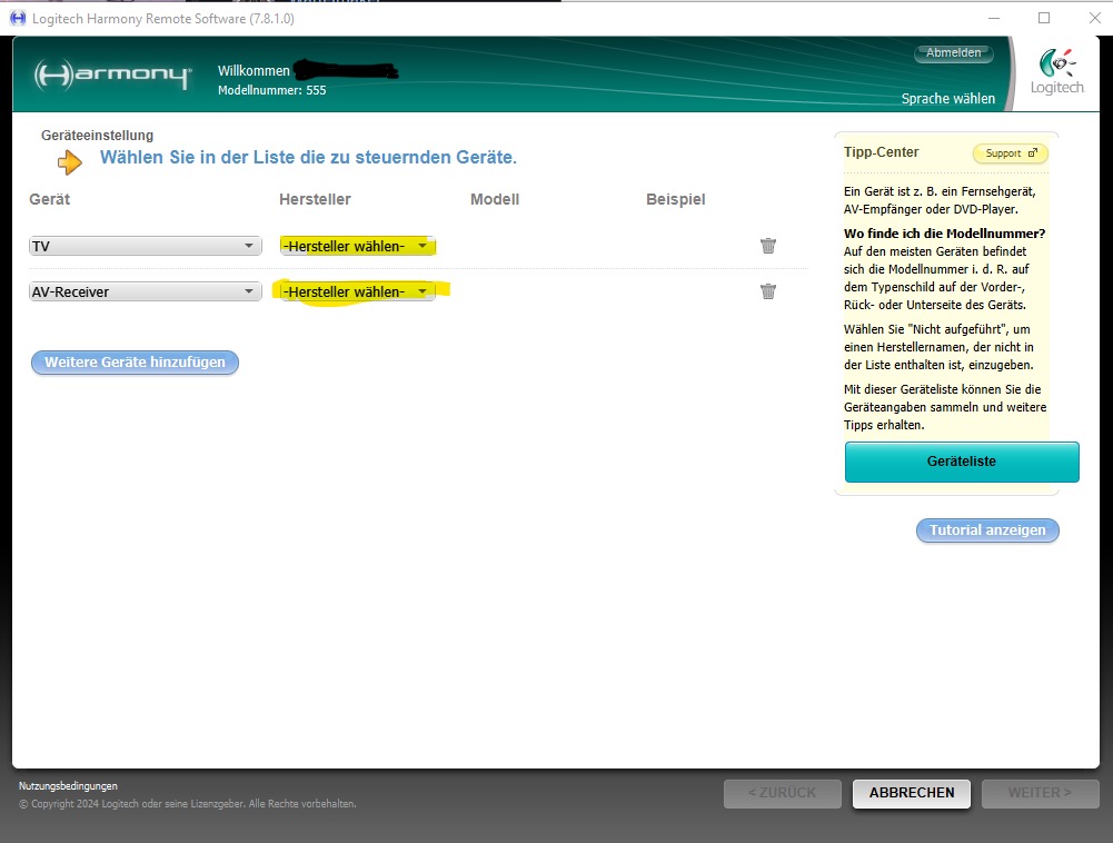

aufgrund von Gerätewechseln, wollte ich meine Alt gediente Harmony 555 umprogrammieren.
Leider öffnet das Drop-Down mit den Herstellern nicht mehr.
Hat jemand noch eine (Ur-)Alt Harmony und kann schauen ob das Problem dort auch besteht?
Logitech Harmony Remote Software 7.8.1 wird (muss) verwendet werden.
Deaktivierung von der Firewall hat nichts gebracht.
Logitech Support antwortet auch nicht.

Könnte mit dem Einstellen der Harmony zu tun haben. Muss aber nicht
Ich habe leider nur eine modernere Harmony im Einsatz, ich schau aber mal, was da geht...
Edit: bei mir scheint es in der MyHarmony-App normal zu sein.
Hast du mal eine Version 7.7.x probiert?
Nein, ich hatte nur die letzte offizielle probiert.
Werde mal schauen, wo ich eine alte Version finde und berichte
Yo, verständlich. Habe aber bei der Suche Leute gefunden, die mit der 7.8.x Probleme hatten und die 7.7.x verwendet haben. Ob es hilft: Keine Ahnung.
Dass Logitech den Support für die Harmony komplett einstellt, also eine Umprogrammierung verhindert, war mir nicht bekannt und das glaube ich auch nicht.
Danke Euch.
Die 7.7.0 lässt das Dropdown Menü öffnen und die Fernbedienung zumindest mal programmieren

Danke mit der 7.7.0 hat es geklappt.
Die werde ich jetzt auch mal separat abspeichern :-P
Hier noch die Rückmeldung vom Logitech Support:
Ihr Problem mit dem Dropdown-Menü ist ein bekanntes Problem, das an das Entwicklungsteam weitergeleitet wurde.
Als Abhilfe müssen Sie auf das Feld klicken und 1 oder 2 Minuten warten, dann erscheint die Liste.
