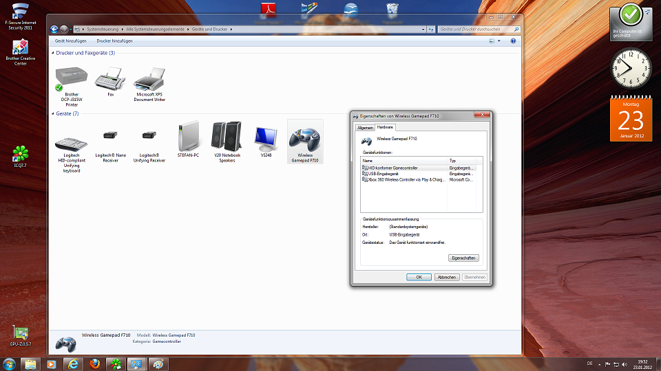

Habe wirklich schon alles mögliche probiert. Das Gamepad wird erkannt, funktioniert aber nicht wenn ich auf Controller Eigenschaften nachsehe sind die Funktionen der Tasten nicht gegeben. Es tut sich gar nichts wenn ich die Tasten drücke! Ein paar Taage zuvor hat es funktioniert. Batterien hab ich auch schon gewechselt. Treiber hab ich auch schon alles mögliche probiert. Hat jemand eine Idee??

Ich besitze ebenfalls ein Logitech F710 Wireless Gamepad. Ich hatte viele und teilweise arge Probleme mit dem Pad. An dieser Stelle also von mir zuunächst die Empfehlung, dieses Pad NICHT zu kaufen - der Stress ist das Geld einfach nicht wert.
Zur Konfiguratioon über die Windows Systemsteuerung:
Niemals wirklich niemals das Pad über die Systemsteuerung konfigurieren/kalibrieren - das bewirkt nur eines nbämlich dass die Analogsticks nicht mehr funktionieren.
Ich lasse die Finger von der Systemsteuerung für dieses Gamepad und habe seitdem zumindest mit den Tastenbeleguingen keine Probleme mehr gehabt.
