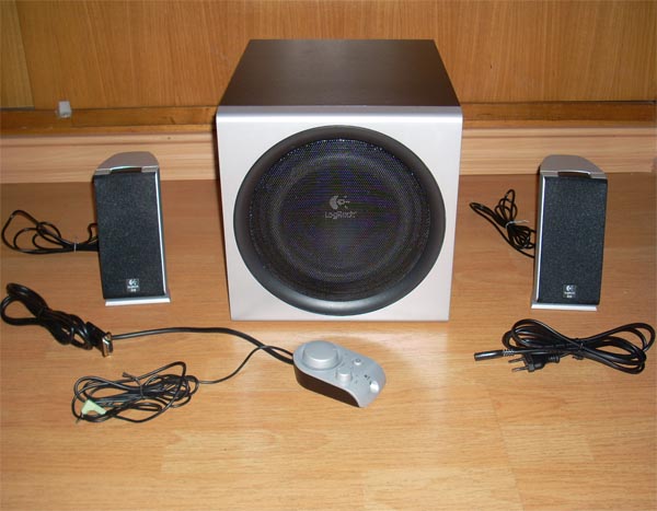

An diesem schließt man per VGA Stecker die Steuerungseinheit an.
Sieht man auf dem Bild hier recht gut.
Ist das Teil mit den Drehreglern im Vordergrund.

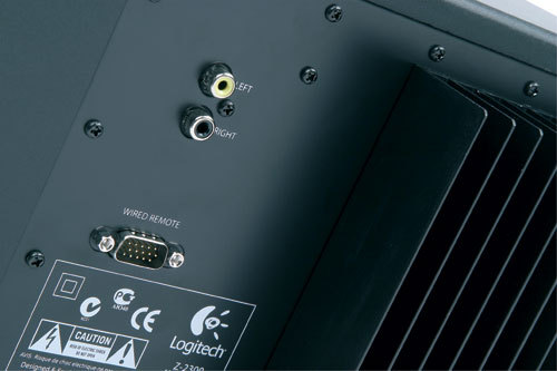

Der Anschluss am Subwoofer sieht wie folgt aus:

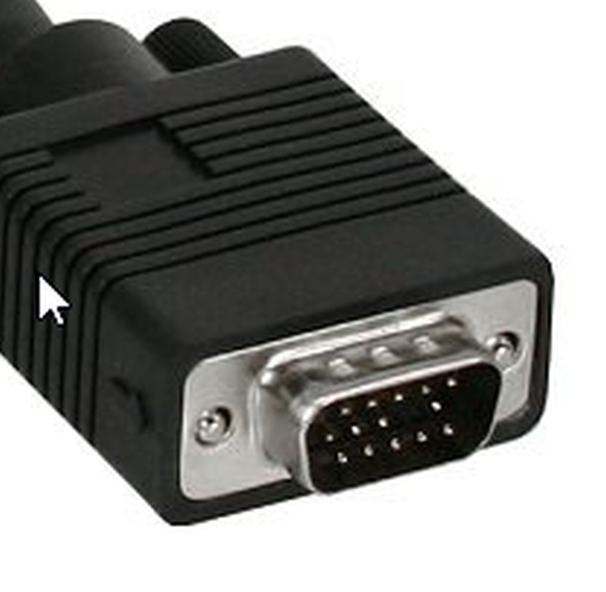

Man sieht es doch schon auf dem Produktbild bei Amazon. Ein Pin fehlt dort.

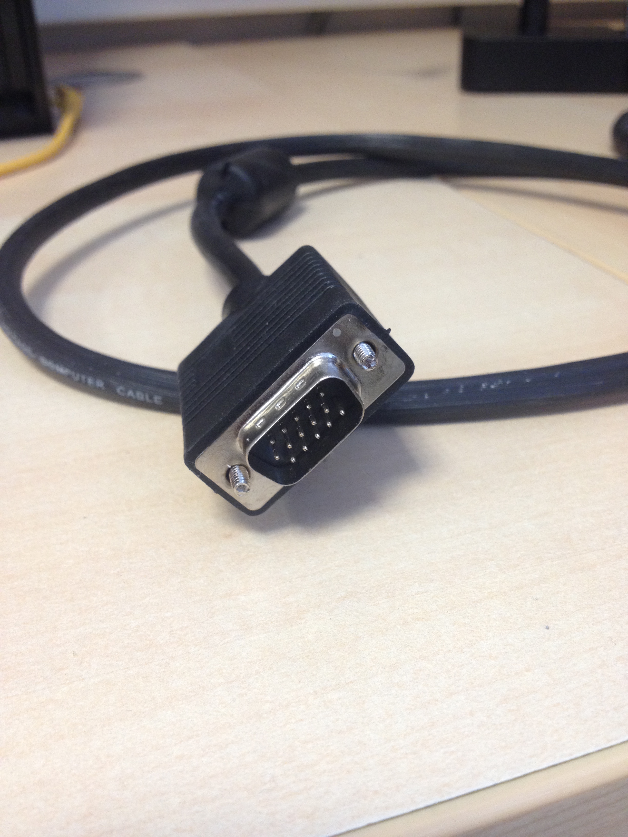

Der Pin fehlt beim gelieferten Kabel aber nicht.
DSub ist nur der Überbegriff.
VGA ist meiner Meinung nach schon richtig.
