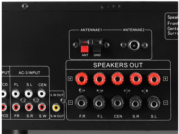

Folgendes Produkt ist brauchbar?
Auna AMP-5100 5.1-Surround-Receiver 320W RMS Verstärker
Ich bitte im Bild der Rückseite darauf zu achten, dass dort cen, FL/FR und SL/SR steht, das bedeutet doch Surround oder wie jetzt?

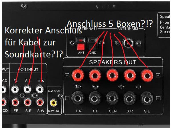

Hier ein Bild das hoffentlich richtig interpretiert wurde? Dort sind 5 Direktausgänge und drei Ausgänge zur Soundkarte die ich mit einem Adapter versehen muss? Das ursprüngliche Kabel des z906 besteht auch aus drei Steckern.

Sind die drei linken Anschlüsse an der Rückseite des Gerätes auf dem Photo, die richtigen um ein 5.1 Surround-Signal korrekt aufzusplitten?

Die drei linken Anschlüsse (je drei rote und weisse Cinch) sind die, die von der Soundkarte kommen. Zu den Boxen gehen die rechten Anschlüsse, der (aktive) Subwoofer wird vom "SW out" gespeist, also nicht an die Soundkarte angeschlossen.
