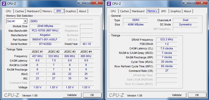

Das Profil nach JEDEC #2 für 533 MHz ist 7.0, 7, 7, 20 und 27.
Für JEDEC #4 für 685 MHz ist 9.0, 9, 9, 25 und 34.
Das sind die Werte, die ich aus meinem Kingston Value RAM mittels CPU-Z ("SPD") ausgelesen habe. Vergleich mal die Werte von 533 MHz mit denen von Deinem 1066er Speicher! ;)

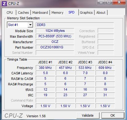

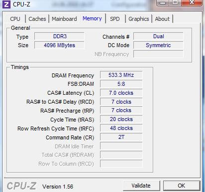

CPU-Z spricht.. für 533.3 MHz: 7.0, 7, 7, 20 und 48 clocks
Das sind ganz schön viele Einstellungen im BIOS:rolleyes:
bevor ich mich in das Thema eingelesen habe lasse ich lieber die Finger davon:D sonst brauche ich am Ende wirklich neuen RAM:D
Wo genau hast Du denn bei CPU-Z geschaut? Im Karteireiter Memory oder unter SPD?
Der Wert 48 scheint mir etwas hoch zu sein. Ist das wirklich so im EEPROM einprogrammiert?
Mach doch bitte mal einen Screen-Shot von diesen beiden Seiten!
LE
Ach ja... stimmt, falscher Reiter:rolleyes:
