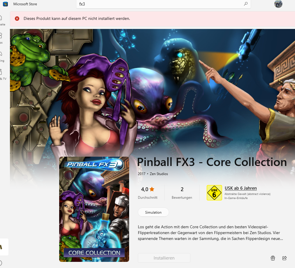

Das habe ich gemacht,nützt nichts, selbst der Microsoft-Store sagt, kein Download möglich, zu schwache Hardware.

Microsoft sagt weiterhin: Dieses Produkt kann auf diesem PC nicht installiert werden.

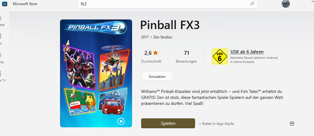

@HerrRossi Der MS-Store "meckert" nicht mehr.
