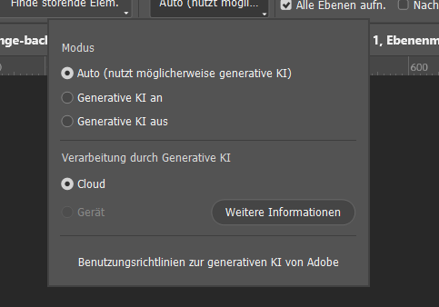

hallo zusammen wer von euch kann das lokale ki Modell zum entfernen im neuen Photshop 27.7 aktivieren?
ich hab jetzt schon alles gecheckt und es scheint etliche user zu geben deren Hardware die Voraussetzungen erfüllen, aber es bleibt ausgegraut.

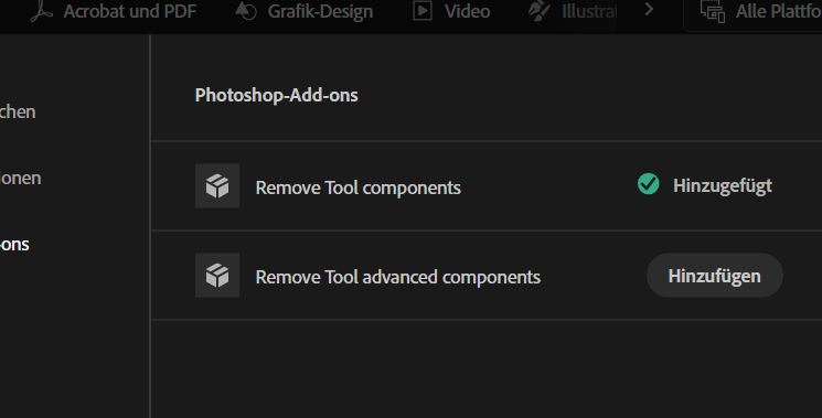

das remove tool advance removel component hatte ich erst in verdacht, das wa rnach dem update auf 27.7 nicht isntalliert. habe es dann über die creative cloud nachinstalliert und den rechner neu gestartet.
bevor ich photoshop jetzt komplett deinstalliere und alle meine prefs. lösche wollte ich mal euch nach tipps fragen.

Update gerade. Haben aber wohl ne zu schwache GPU verbaut.
Wär aber schon geil, das endlich lokal zu händeln...
Aber bevor du Photoshop runter schmeist, würd ich ggf. mal das nächste Update abwarten.
Ging ja bis jetzt auch online...
Bestätigung: unsere GPU ist zu schwach (Radeon RX 7600 8GB)

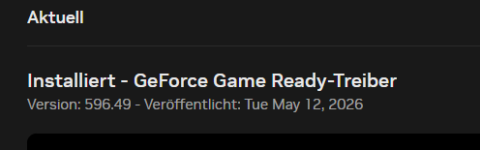

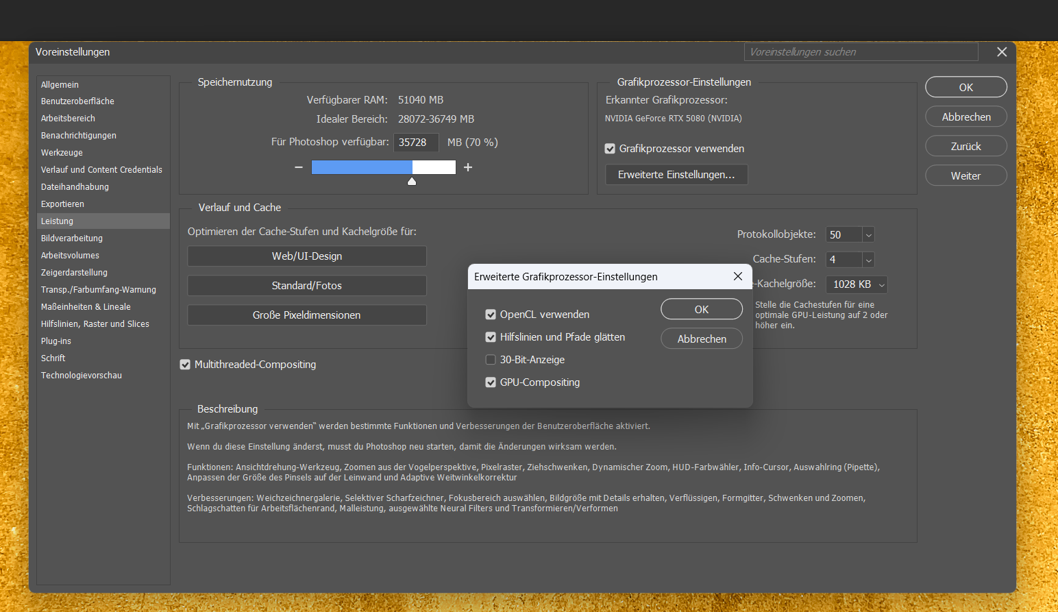

mich wundert, dass die leute bei den es nicht geht folgende einträge in ihren systeminfos haben.
Code:
Photoshop 27.7.0 20260514.r.11 fa4476d final
Windows 11 10.0.26200.8457
NVIDIA RTX 50xx
NVIDIA-Treiber 32.0.15.9649
DirectX Feature Level 12.2 vorhanden
GPU wird erkannt
isGPUCapable: 1
isGPUAllowed: 1
HasSufficientRAM: 1
UseGraphicsProcessorChecked: 1
UseOpenCLChecked: 1
Device/Gerät trotzdem ausgegraut

okay ich hatte nicht auf den link in deiner signatur geklickt mit 12gb vram bist du "raus".
Reaktionen: K-551
Wir haben zwar nen AMD Ryzen 9 7900X mit passender RDNA2 iGPU, aber da brauchen wir mind 64GB von dem so günstigen RAM. Aktuell sind "nur" 32GB verbaut.
Privat hab ich zwar ne 4070Ti, die hat aber auch nur 12GB Ram.
Außerdem keine Lizenz für das aktuelle Photoshop...
Ich lunsche aber gerade auf die Intel ARC-Modelle. Die brauchen nur 12GB VRAM.

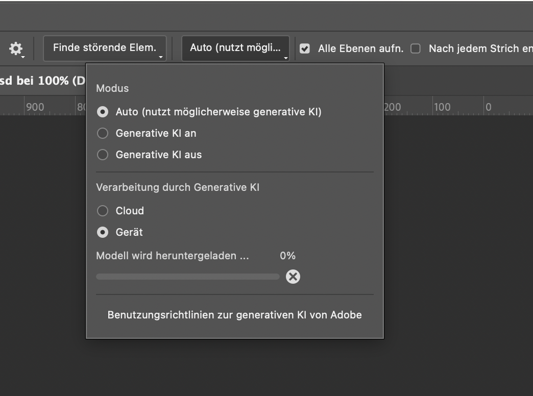

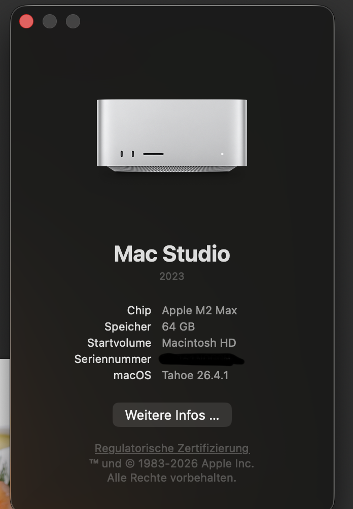

am firmen-mac funktioniert es ohne einschränkungen, der button ist nicht ausgeraut und beim Umstellen auf lokale KI bekommt man den hinweis, dass das ki modell mit 4gb erst noch heruntergeladen werden muss.
arbeitet auch ohne probleme, fands jetzt nicht überragend schnell, aber das ergebnis war gut
Ich denke mit potenterer Hardwre wirds schneller.
Die GPU des M2 Max liegt laut div. Benchmarks nur im Bereich der 3060.
Beim M4 Max wär es schon ca. ne 4070...
Und ich denke bei potenter Windows-Hardware wirds richtig loslegen. Wie deine 5080...

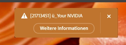

Reaktionen: K-551

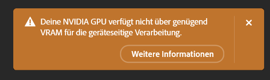

Heute der Durchbruch!
Die aktuelle Release Version 27.8 funktioniert zwar immer noch nicht (nicht genügend vram)
Aber die neuste beta Version 27.9.0 20260616.m.3575 199f0a1 lässt zum erstmal das remove tool per lokaler Hardware laufen.

wollte mal wieder ein update melden. unter windows funktioniert in der realse version 27.9.1 jetzt auch local ai mit meiner rtx 5080, allerdings gibt es weiterhin reichlich Meldungen das es bei vielen anderen immer noch nicht geht und adobe sucht nun intensiv nach den Ursachen
