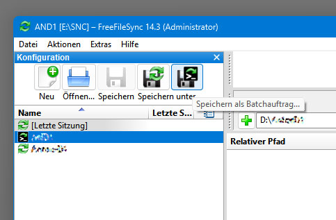

Eine Batchdatei mit FreeFileSync erstellen und davon eine Verknüpfung auf den Desktop legen. Anklicken und los geht´s.

Genau das kann FreeFileSync. Macht meine Mutter auch so. :)

Oh mein Gott, das habe ich bei FreeFileSync nie gesehen. Immer drüber hinweggeschaut, vermutlich weil ich das selbst nie brauchte. Aber vielen Dank! Das ist genau das, was ich suche. Damit hat sich das Thema dann ja quasi schon erledigt. :)
