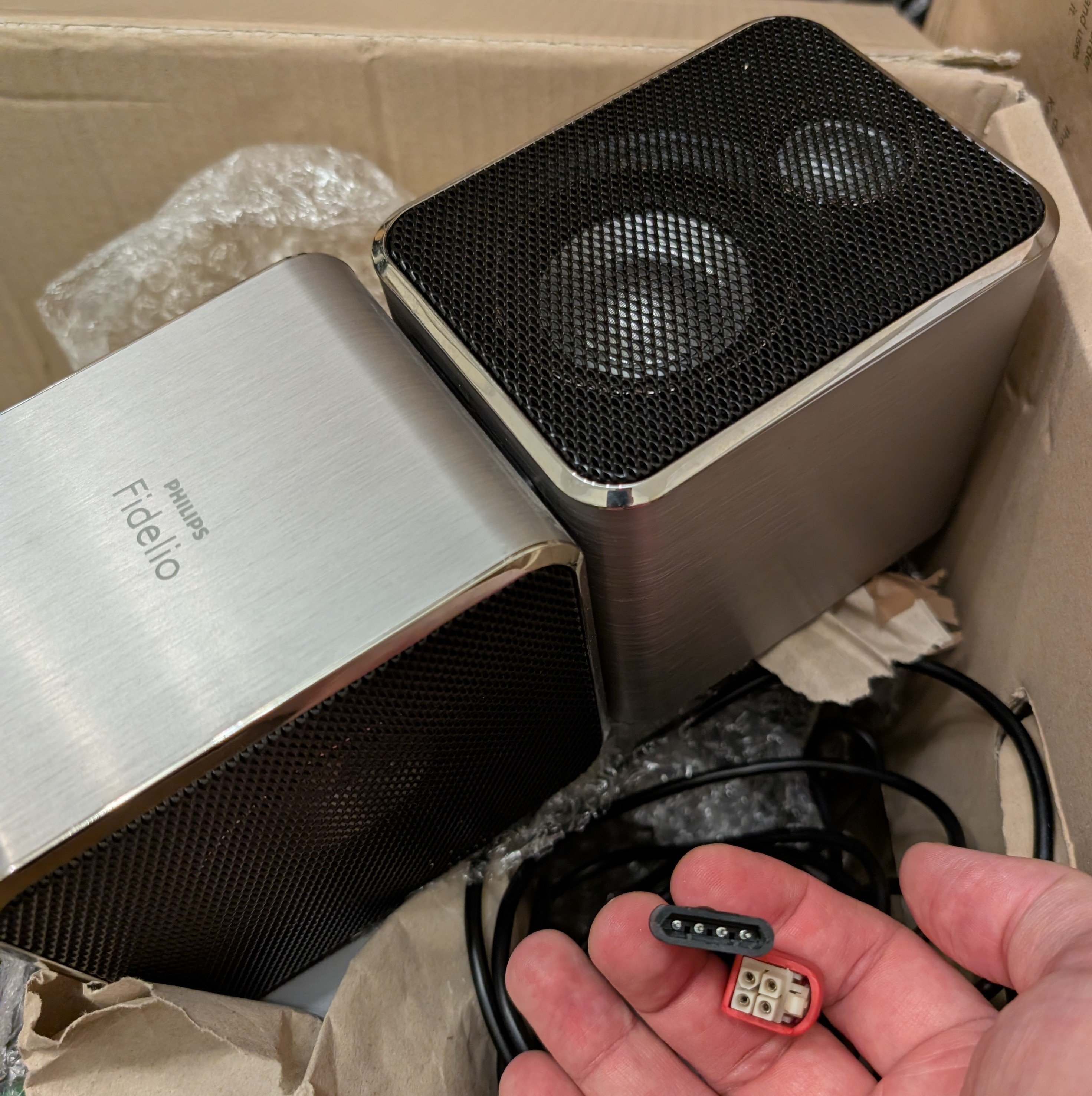

Da es eine all in one ist, habe ich die Chance nun alles neu zu kaufen - oder eventuell die Lautsprecher weiter zu verwenden, was ich gerne machen würde, da der Sound (Filme) super war.
Bei den LS bin ich aber unsicher, wie ich die anschließen kann - es scheinen jeweils zwei LS in einem zu sein, da die Kabel 4 Anschlüsse haben. Anbei Bilder der doppelten LS und der Anschlüsse.
Habt ihr eine Idee? Was würdet ihr machen?
Stecker Richtung AVR würde ich abschneiden, aber habe dann jeweils 2*2 Kabel. Kombinieren? Jeweils einzeln anschließen?
Die Satelliten sind jeweils zweipolig, aber unterschiedlich belegt. Ich weiß nicht, wozu. Vielleicht, damit man sie nicht vertauscht anschließt.

Dh zwar ein Stecker mit 4 Kontakten, aber nur zwei aktiv genutzt? Das wäre mega - Philips-Stecker ab, Bananenstecker ran, fertig 🤩🤩🤩

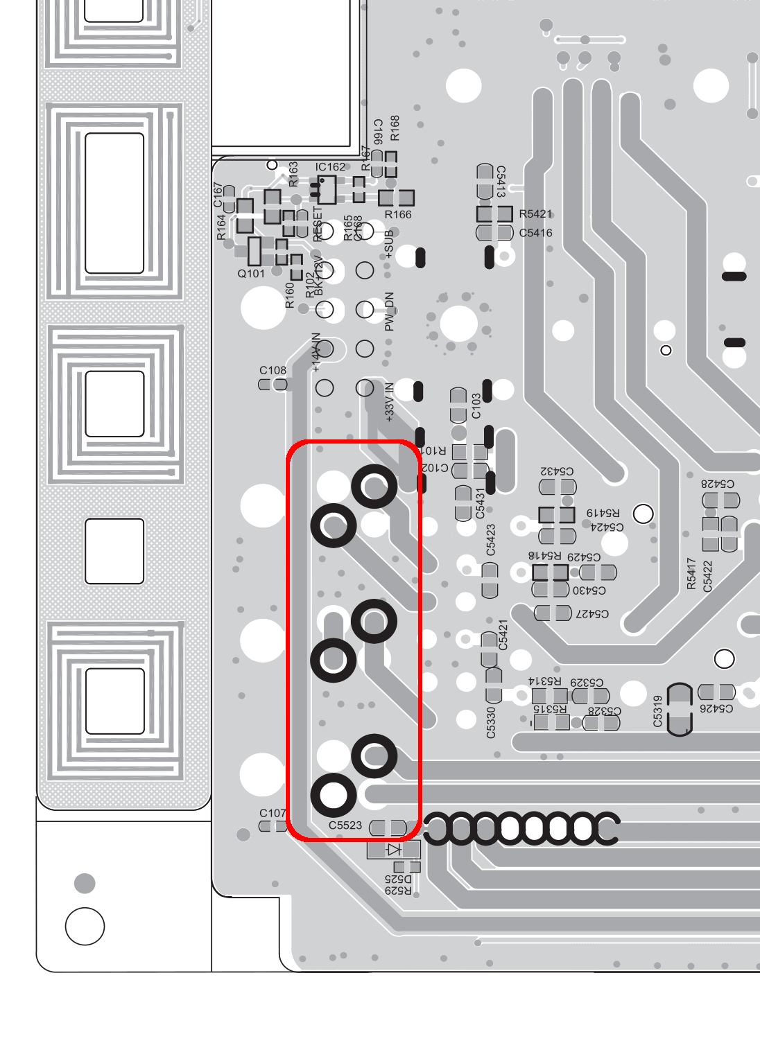

Gemaess Schaltplan werden alle 4 Kontakte benutzt (Seite 5-3, z.B. rechter Kanal: FR-.FR+,SFR-,SFR+). Scheint dass der untere Teil mit 2 Woofer Chassis getrennt vom oberen Teil mit Woofer/Hochtoener angetrieben wird. Interessant waere wie Philips die Frequenzweiche implementiert hat (gemaess Schaltplan wuerde ich sie eher im Verstaerker vermuten).
Im einfachen Fall hat der LS eigene Frequenzweichen und Du kannst sie an getrennten LS Anschluessen am neuen Verstaerker betreiben (parallel am gleichen Anschluss wuerde ich nicht empfehlen da in dem Fall die Impedanz um 3 Ohm sein koennte). Falls die Frequenzweiche im Verstaerker ist werden die LS bereits ein entsprechend konditioniertes Signal erhalten. In dem Fall muesstest Du eine (variable) Frequenzweiche (Beispiel) mit geeignetem Crossoverpunkt dazwischenhaengen. Da im letzteren Fall nur Philips die Implementierung kennt koennte es allerdings recht zeitaufwaendig werden die besten Parameter zu finden.
Ich wuerde mal davon ausgehen dass die LS ohne zusaetzlichen Aufwand nicht optimal am neuen Verstaerker betrieben werden koennen und es darauf ankommt wieviel Bastelarbeit fuer Dich noch akzeptabel ist (z.B. experimentieren mit der verlinkten Frequenzweiche).
