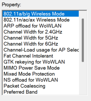

nur finde ich das was ich brauche in meinem device manager nicht.
was davon könnte dieses "LSO" sein?

die Large Send Offload settings gibt es irgendwie nicht mehr..
deswegen auch meine frage ob das eventuell einen anderen namen bekommen hat?

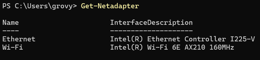

Windows-Taste + X drücken, im Menü Terminal(Administrator) auswählen, mit Ja bestätigen und in das geöffnete Fenster den Befehl
Get-Netadapter
reinkopieren und Enter drücken, Hier schauen was bei Name steht, dann folgendes reinkopieren und NAME ersetzen und Enter drücken, dann sollte LSO aus sein
Set-NetAdapterLso -Name "NAME" -IPv4Enabled $False -IPv6Enabled $False

also theoretisch dann so?:
Set-NetAdapterLso -Name Intel(R) Wi-Fi 6E AX210 160MHz -IPv4Enabled $False -IPv6Enabled $False
was aber dann nicht geklappt hat. da ist auch zweimal name in deinem satz.
ich weiß nicht ob das so gewollt war.

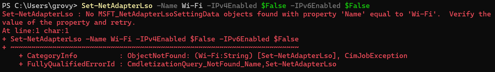

ansonsten schmeißt er mir das raus:
und das schmeißt er mir raus mit Wi-Fi:

Wenn Leerzeichen oder Sonderzeichen enthalten sind, einfach in Anführungszeichen setzen.
Das hatte ich auch zuerst als Fehlerursache gedacht, aber dem TE geht es um "Wi-Fi", das kann man ohne ""-Zeichen eingeben. Aber trotzdem sicherheitshalber testen!
Ich selber habe auch keine Ahnung warum der Befehl auf Fehler läuft. Ich habe eben eine KI gefragt und sie meinte, dass wenn der Geräte-Manager keine Optionen für LSO anzeigt, dann kann man es vermutlich auch nicht mit Set-NetAdapterLso steuern. Es würde zu der Fehlermeldung wie im 2. Screenshots (der Test mit "-Name Wi-Fi") kommen.

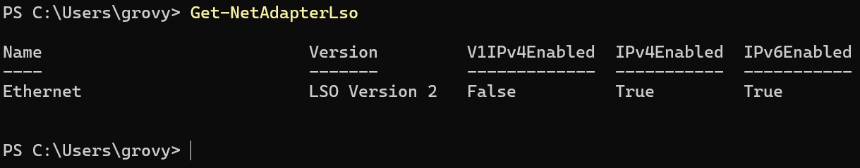

Da man KI-Antworten mit Vorsicht genießen muss, solltest du (@Grovy) mal Get-NetAdapterLso ausprobieren, schauen ob dort die Wi-Fi-Verbindung überhaupt angezeigt wird. Wenn nicht, dann kann man das LSO nicht per Powershell konfigurieren.

@Darkman.X
gerade probiert und jup, Wi-Fi wird nicht angezeigt.
