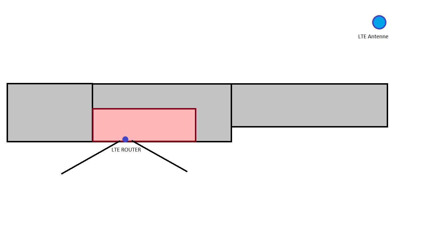

Um es zu verbildlichen hier eine kleine Zeichnung.
Einen Garten habe ich leider nicht.
Das Problem ist auch, dass mein SAT Kabel am TV wohl nochmal auf einen Splitter geht.
Hier gibt es keine Standardisierung, dem Punkt werde ich aber nochmal nachgehen.
