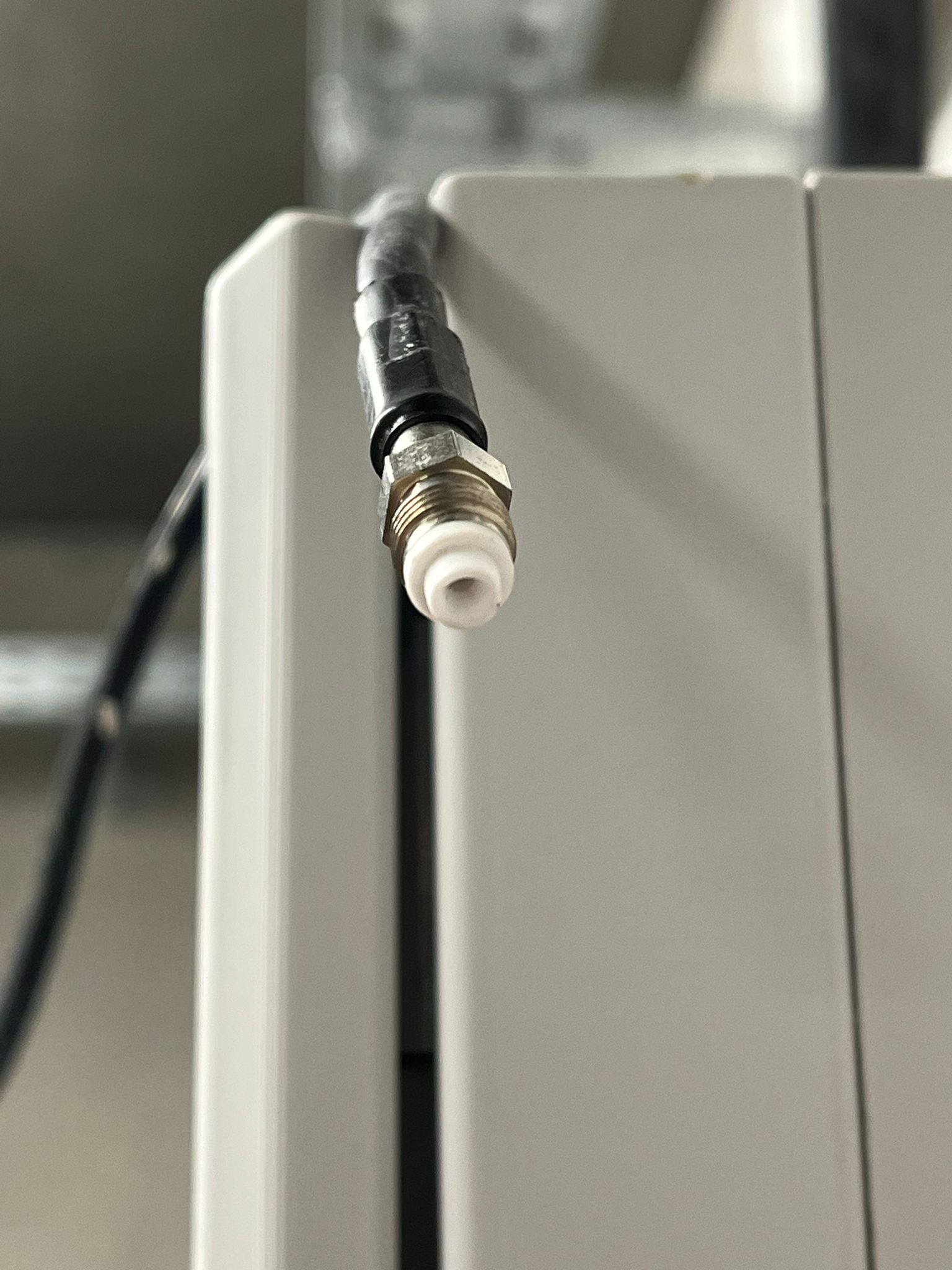

Moin zusammen,
damit meine PV-Anlage Internet bekommt, haben die Elektriker ein LTE-Antennenkabel in den Keller gelegt. Der LTE Router, der dort steht, hat einen SMA Anschluss. Das Kabel, was dort ankommt, hat aber irgendeinen anderen Anschluss. Könnt ihr anhand der Bilder erkennen, was das für ein Stecker ist?

Hab nochmal ein neues Foto von meinem Vater zugeschickt bekommen.
Sieht mir auch nach FME aus. Würde daher mal so einen Adapter besorgen.
