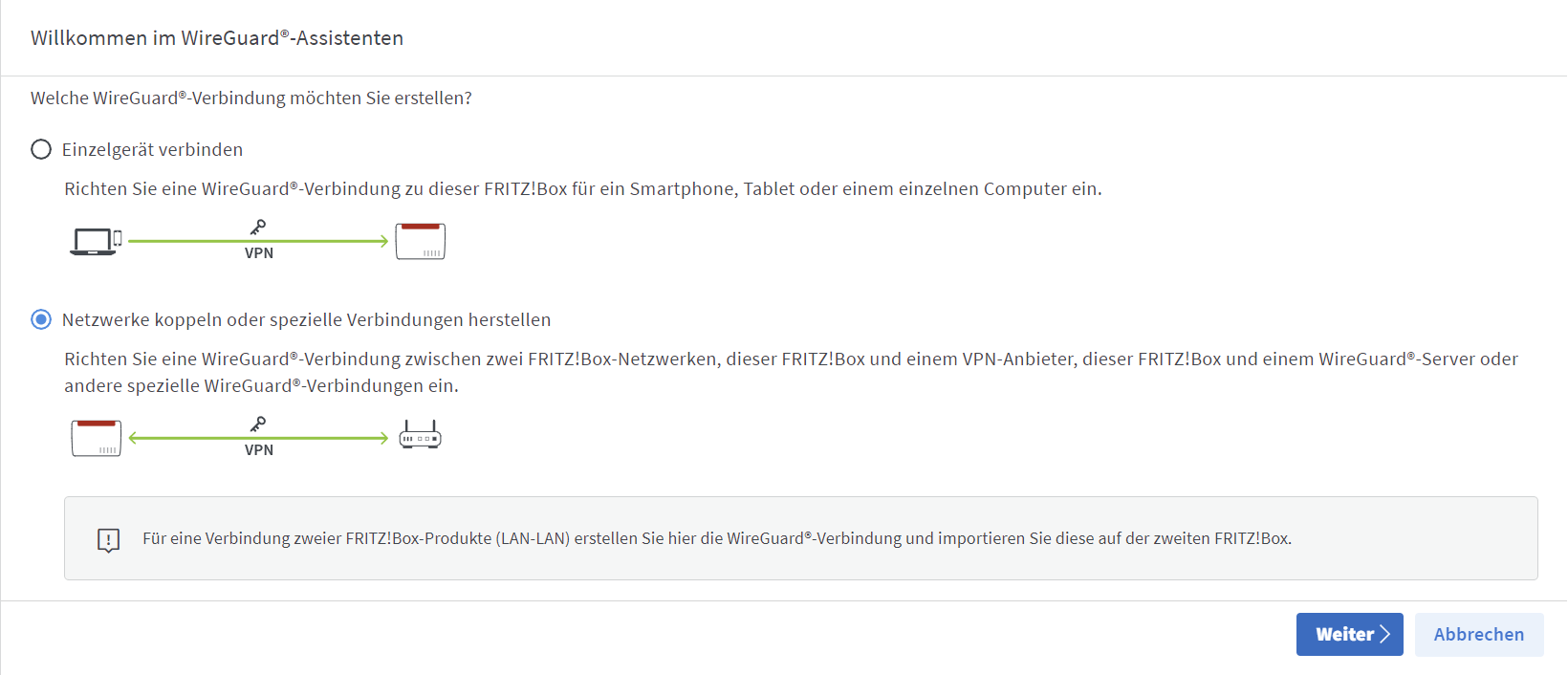

elektro-michel schrieb:
Bei "Wireguard" würde ich Unterstützung benötigen - kenn das nicht.
Fritzbox - Internet - Freigaben - VPN (Wireguard) - Verbindung hinzufügen - "Netzwerke koppeln oder spezielle Verbindungen herstellen" - dem Assistenten folgen. Anleitungen/Video gibts sicherlich im Internet, falls was unklar ist.
